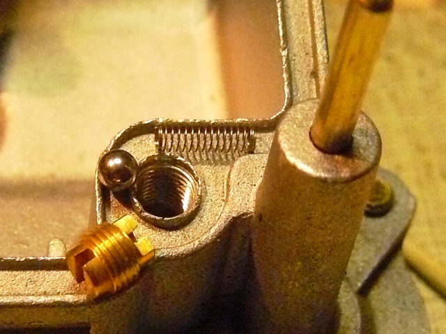

Кстати, жиклёры выкручивал, никакого шарика, а тем ьолее пружинки я там не нашёл...
И этот выкручивал?

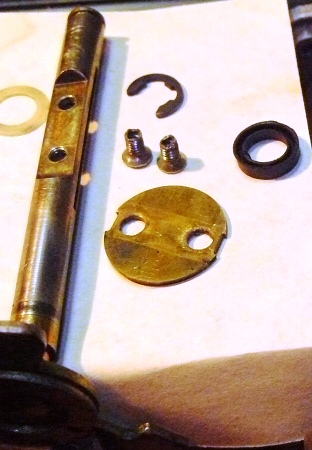

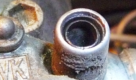

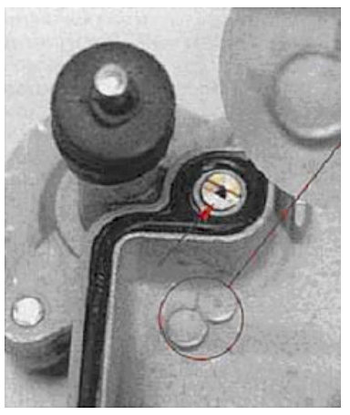

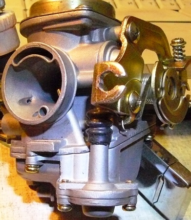

Интересная ситуация, давай думать вместе, только просьба: подробности нужно (желательно) выкладывать до того как. Промывка карба дело не хитрое, но как правило в девяти случаях из десяти результат нулевой, настройку карба можно сделать только на живом двигле, но опять же это только слова, почему?, а вот почему: карбюраторы постоянного разрежения, о которых мы говорим, очень чувствительны к состоянию двигла, недост. комрессия, не герметичны клапана, большое сопротивление на впуске – все это не дает возможности нормально настроить карб. Компрессия, о которой ты говорил ближе к слабой чем к нормальной, вот почему я задал вопрос о клапанах и о их проверке (хотя бы таким способом) . Впоследствии всплывает инфа про комуты с катушками, тут я ничего определенного сказать не могу, не мое, но в списке нет датчика, как вариант. Еще пару слов о карбе, под базовыми настройками имеется в виду уровень в поплавковой камере (по срезу поддона), положение стопора на дозирующей игле (центральная проточка в большинстве случаев), положение винта качества смеси (1,5 – 2,5 оборота), с этими настройками собирается карб после промывки, если он продолжает беднить то следует обратить внимание на уплотнение оси дроссельной заслонки и впускного патрубка, но опять же это все в общем, а индивидуально все зависит от состояния двигла. По поводу шарика с пружинкой смотри фото (перепускной клапан ускорительного насоса).
Slaviks молодец, подсуетился с фото, это правильно, лучше раз увидеть.....

Вчера его прогрел основательно, компрессометр показал 9.2, перепроверил клапана, проверил положение цепи и вала ГРМ, всё в норме. Потом завёл, потарахтел, заглушил, и больше я его не завёл((( а вот уплотнителем заслонки дроссельной - это тема, спасибо) А можно ли фото большего размера? Всмысле чтобы узнать в какой стороне карба находится этот шарик? А то я что-то у себя не видел((( А как можно датчик проверить?
СообщениеДобавлено: 22 июн 2013, 12:10
Этот шарик есть только на карбах с ускорительным насосом, на 150-ах его нет, но фото глянь там и манжет оси заслонки есть.

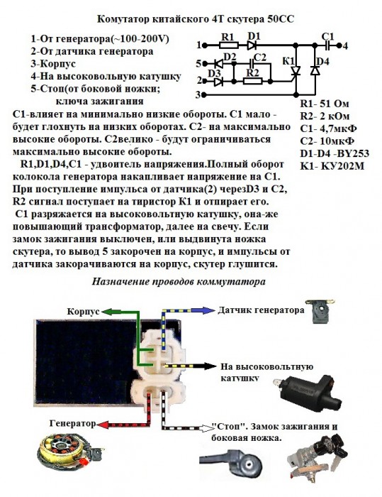

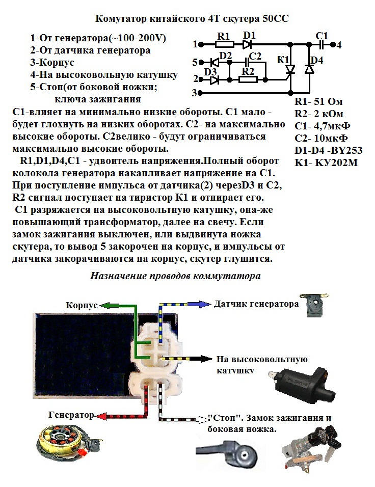

Спасибо за инфу и фото) У меня карб немного другой, ускорительного там нет, точнее есть, но он в виде маленькой мембраны, которая под действием вакуума открывает с помощью иголочки дополнительный канал. Но, мужики, я пришёл к выводу, что двиг и карб у меня в норме, моя проблема теперь в том, что он запарывает коммутаторы один за другим, хватает буквально на 200 км пробега( Дороговато так ездить... Искра не ровная, так и норовит не в норм место на свече ударить, а стремиться к основанию этого "рога"... и слабовата она... Надо накопать мультимер и всё тщательно замерить и пролезть всю проводку...Кто нибудь может выложить эл. схему 6-контактного CDI коммутатора? И на мой скут тоже схемку, пожалуйста :smu:sche_nie: :-):
СообщениеДобавлено: 22 июн 2013, 21:11
Вот 6-тиконтактный. А подойдёт или нет- не знаю.Это для полтинника
(Для увеличения кликни по скрину)
Комутатор 4т.jpg [ 258.2 KiB | Просмотров: 10033 ]
СообщениеДобавлено: 22 июн 2013, 21:43
Правильно это не твой карб, это полтиш, поэтому я его и выставил что бы ты увидел что где и как, а свой увидишь на скуте. Ускорителя у тебя нет, а диафрагма, которую ты у себя нашел, это своего рода ЭПХХ (образно говоря).
