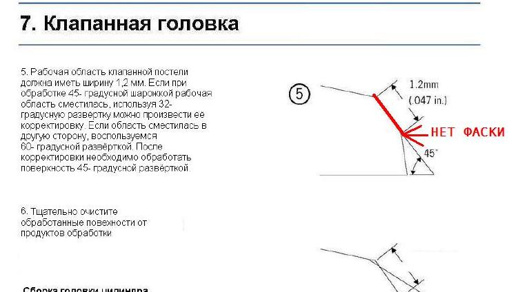

Купил головку за 20 у.е. На старой резьбу под свечу сьело. а на новой- нет фаски под клапан.
Час тер пастой, только царапина появилась. Это я первый, такую голову купил?
111.JPG [ 44.4 KiB | Просмотров: 4555 ]

Ага, везет! Отнес головку, сдал. Показал дефект. Деньги вернули. Добавил 10 у.е. и купил в сборе с распредвалом в другом месте. При покупке, залил уайтспирит во входное и выходное отверствие. Клапана держат. Но дома все равно пришлось притирать, не понравился поясок контакта клапанов с седлом.
И опять повезло- подшипники распредвала подклинивают. Пришлось оставить старый.
