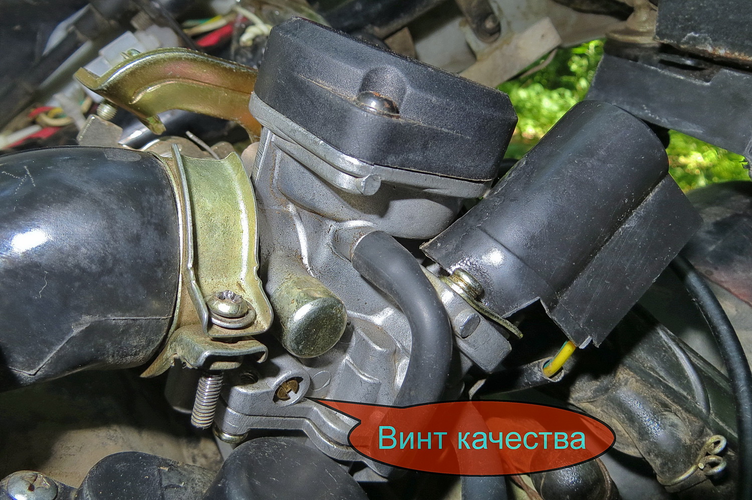

-------------------принцип я понял.....но не понял какой винт крутить их там два
СообщениеДобавлено: 04 июл 2013, 22:58
deff77 писал(а):
Slaviks писал(а):
deff77 писал(а):
А в какую сторону крутить чтоб обаготить смесь? Или лучше дать тем кто разберается в этом?
Закручивая винт качества , обогащаешь смесь для работы движка на холостом ходу. Совсем закручивать его нельзя - скут не будет держать холостой ход т.к. ты перекроешь воздух полностью . А обогатить смесь на средних оборотах - надо поднять иглу.
Карб в.jpg [ 663.96 KiB | Просмотров: 8468 ]

спасибо я так и думал на этот винт
