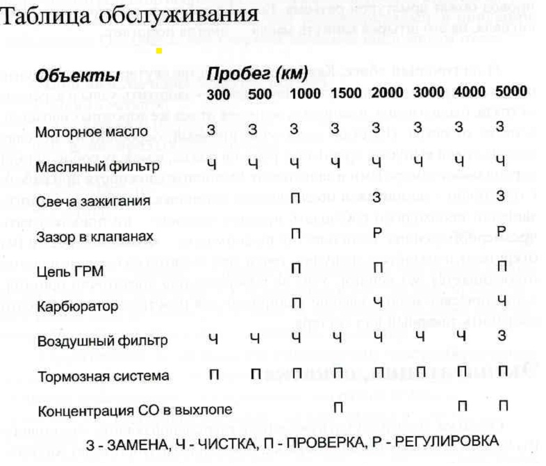

Здравствуйте.
Порылся на форумах, но не нашел того, что мне нужно. Может здесь вы мне поможете?
Можно получить как бы "прайс-лист" обслуживания скутера?, т.е.
Что нужно менять или чистить в скутере и через какое количество километров. Например,
Моторное масло - через первые 300 км, 1000км,.....
Буду очень благодарен.
 Заголовок сообщения: Re: Таблица обслуживания скутера
СообщениеДобавлено: 10 июл 2013, 15:39
на!
Таблица обслуживания.jpg [ 101.51 KiB | Просмотров: 3301 ]

Добавлю.
Зазоры в клапанах - регулировка сразу после покупки.
Когда только купил скутер у меня щупов не было, но на ощупь какие-то зазоры были.
А когда купил щупы, то оказалось что зазоры меньше положенных. Хотя тогда пробег был уже 900 км.
