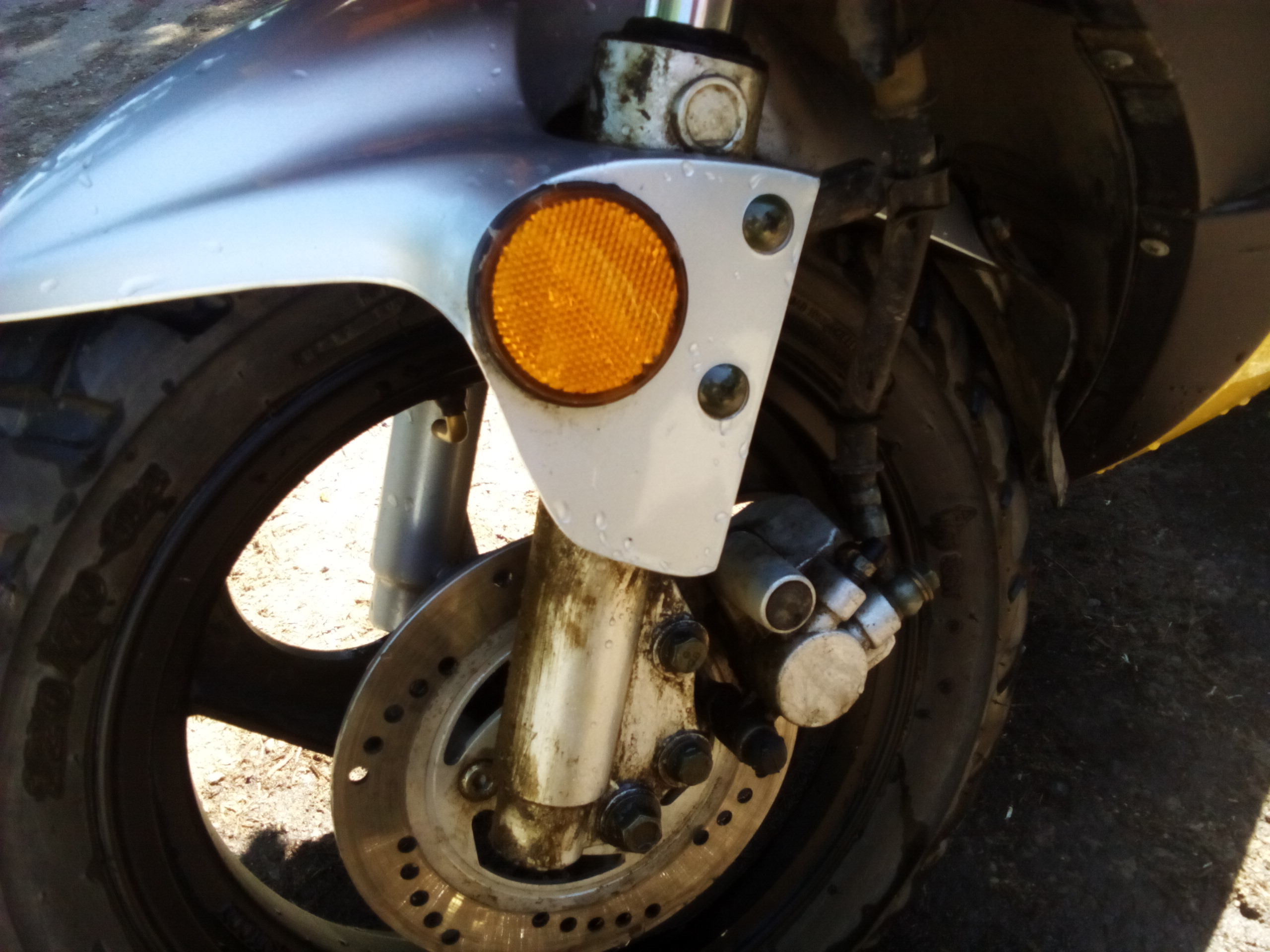

СообщениеДобавлено: 21 май 2015, 22:35
Сообщений: 109
Транспорт: sym jet 4 125
Мыл скутер, обнаружил масло на левом переднем амартизаторе, незнаю что делать , как ремонтировать, какое масло лить, как мерять уровень, дайте информацию, где читать по ремонту,, завтра сниму пластмасу и осмотрю. стука в руль не замечал, по вашим описаниям сразу бы обратил внимание на стук
IMG_20150521_134004.jpg [ 510.81 KiB | Просмотров: 14480 ]

СообщениеДобавлено: 04 июн 2015, 20:56
Сообщений: 109
Если с переднего амортизатора вытекло масло , как разобрать и масло залить уже видел, а резинки сальники менять нужно?в ремкомплектах вилки в интернет магазине маркировка 31*41*12.5* другой 31*41*10.3* что эти цифры означают.?незнаю что покупать
 Заголовок сообщения: Re: Стук в передней вилке.
СообщениеДобавлено: 05 июн 2015, 04:51
сальник(втулка) ф внутренний... ф наружный... ширина(толщина)...
