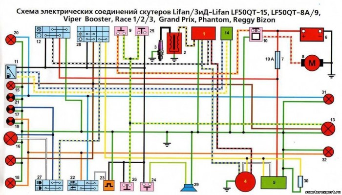

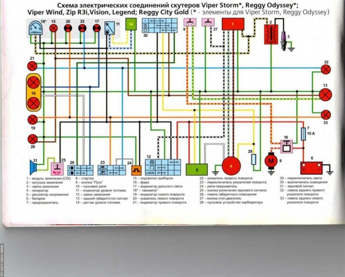

Разобрал, а там жмут проводов. Схемку бы... Я бы закоротил свет навсегда. А прибором вызванивать муторно. Хотя все есть, паяльник, флюс, припой, тестер, термоусадка....

Зачем прозванивать, у каждого провода свой цвет.
Вот пара схем:
foto2.jpg [ 147.49 KiB | Просмотров: 4728 ]
foto1.jpg [ 153.77 KiB | Просмотров: 4728 ]
Во вложении они же в архиве, в формате PDF. Но с подписями.
Когда у себя лазил по проводке, больше подходила вторая. Правда меня тогда переключатель света не интересовал..
Если верить этим схемам, то чтобы горели габариты, надо замкнуть черный и коричневый провод. Чтобы горела фара, надо замкнуть желтый провод от генератора с проводом на переключатель ближний/дальний свет.

Свет уже есть. Отремонтировал переключатель, спаял три хлипких скрутки, заизолировал термоусадкой- песня! Все работает. Счас котлеты дожарю и на сомика выдвигаюсь...
