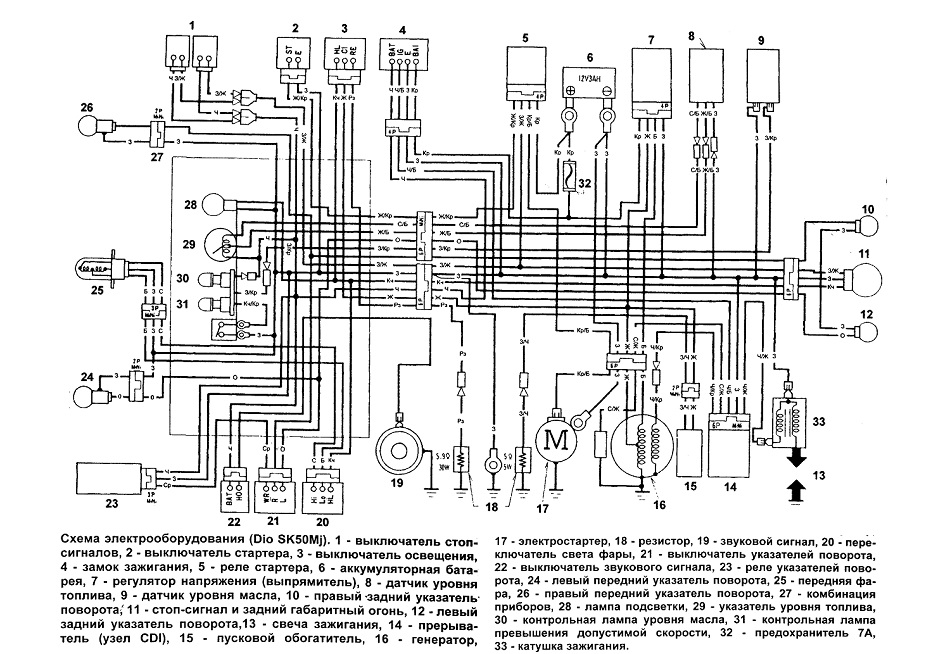

Всем привет,народ памогите скутер с кнопки незаводитса,когда я отверткой прижимаю ту релюшку куда идут провода от аккума,и стартера то он заводитса а с кнопки то тока стоп примруживаетса и все ваще не крутит,че делать памогите плз
Проверь кнопку на ручке , может контакт окислен . Чтобы легче было разобраться , вот схема
dio. sk50mj.jpg [ 250.84 KiB | Просмотров: 6496 ]
СХЕМА НЕ ОТ ТВОЕГО СКУТЕРА , принцип действия кнопки почти у всех одинаков .
