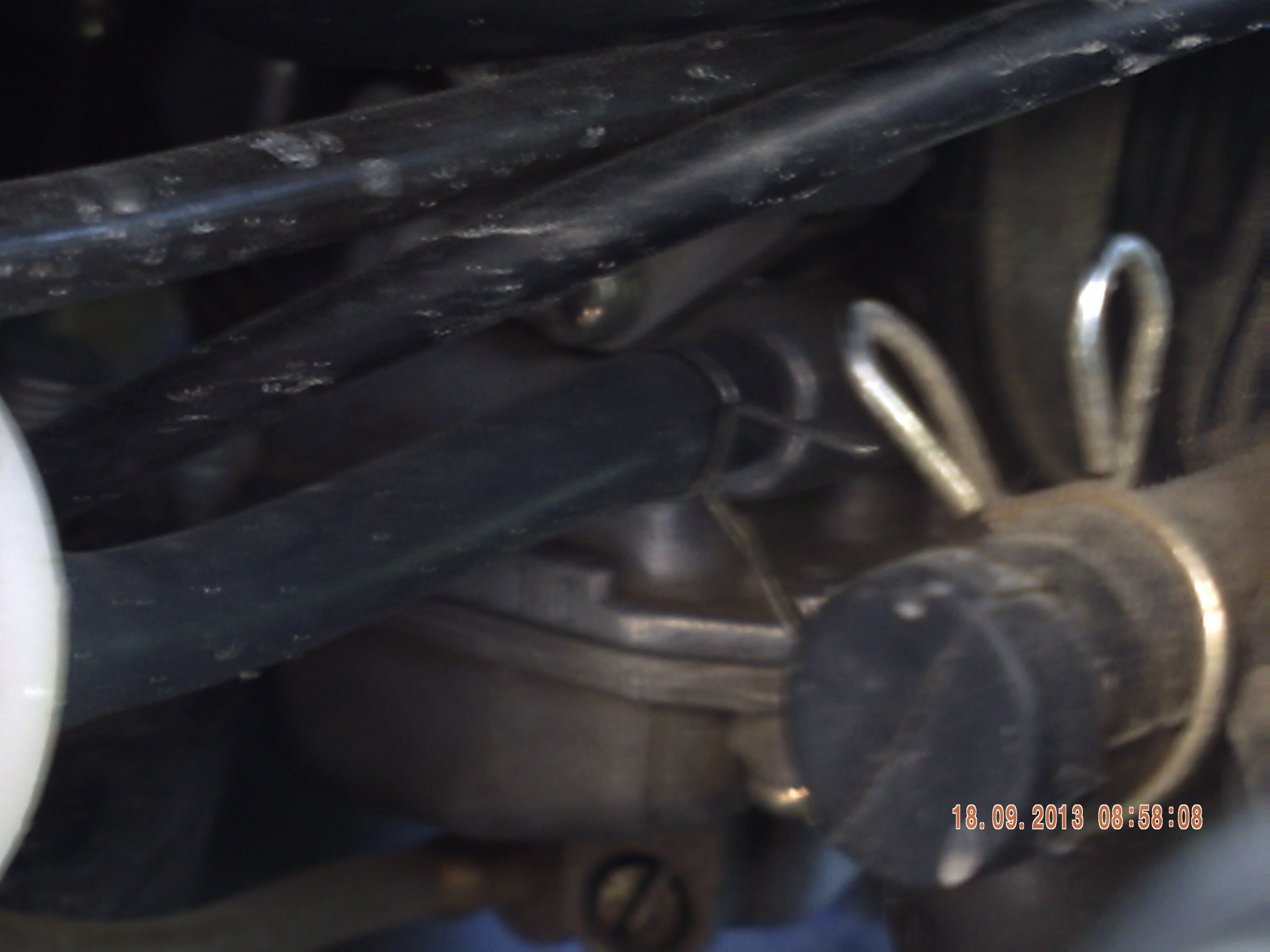

вот мой карб ,который я говорил что ,качество смеси 3,5 оборота
PICT0037.JPG [ 629.23 KiB | Просмотров: 7549 ]
, вот и свеча как работает
PICT0038.JPG [ 859.74 KiB | Просмотров: 7549 ]
,и запуск отличный утром и прогрев нормальный ,спасибо АДМИН за подсказки
