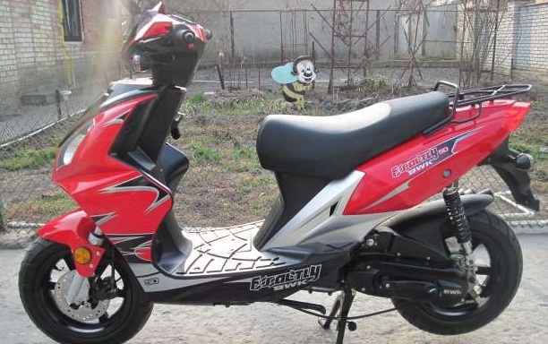

Всем добрый день,проблема такова:скутер стоял в гараже пару дней,после чего я решил почистить карбюратор,почистил,поставил..-скутер завелся,через пару дней прихожу в гараж пытаюсь завести нифига,Заводиться при таких условиях,беру шприц(набираю в него бензин)заливаю в сам карбюратор,и заливаю в цилиндр там где свеча)дергаю ножку заводиться,но Обороты не набирает и через пару секунд глохнет,дергаю ещё раз ножку не заводиться...не могу понять в чем причина?прошу если кто знает в чем проблема,подскажите а то я в недоразумениях как это все исправить(по скольку не опытный и скутеры в глобальных проблемах не ремонтировал)
Комментарий к файлу: вот сам скутер
