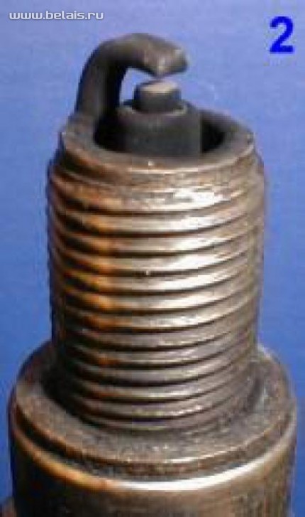

Здравствуйте. Вот уже 2 неделю бьюсь об уклад руля и не могу решить делему. Скутер 150 куб перестал ехать 120 и троит и притормаживает после 55 км ч. Если даю больше газу после 55 он тормозиться и троит. На свече черный бархатный нагар (Сажа).
post-92.jpeg [ 57.27 KiB | Просмотров: 6888 ]
Поставил новую свечу японскую (как сказал продавец: хорошую). Изменений не каких. И если резко выжить ручку газа на месте то тоже троит и только тогда едет. Раньше даже с пробуксовками ездил :-(
Подскажите где копать и как решить проблему. Скуту всего 2 месяца как с коробки.

Замени колпачек на свече, если не поможет-копай глубже... Как обкатывал?

Поменял, не помогло :-( Обкатал хорошо. Больше 40 не давал. Масло во время менял. Компрессия очень мощная, так как мой палец чуть пластик не разбил.

valera я бы проверил зазоры клапанов (выставил), подстроил карбюратор(или даже промыл) - Судя по саже на свече, смесь обогащенная. Хотя при езде на высоких оборотах цвет свечи уже может быть другим. И проверил исправность электроклапана.

Спасибо за ответ. Поеду лучше мастеру отдам. Потому как нет сил больше бороться с таким г***м китайским(( Спасибо огромное всем кто помогал.

Починил! Нужно было просто поменять мембрану с иглой на карбе. Так как она вялая, тоесть ее бензин развял (короче она свою форму потеряла и плохо вставлялась на место). Шас 120 бежит как и положено) Всем спасибо!
