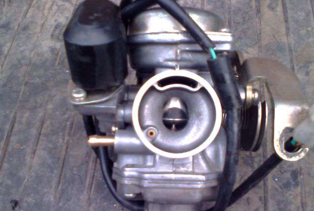

.......вся эта свестопляска с карбами началась после того как не нашол мембрану(разрыв уплотнителя) на карб Dekni PD18J(был установлен на момент покупки скута), взял новый китайский 50сс и началось......

......не поменял, у продавца их всего три штуки было разной кубатуры и все с большим диффузором. Есть еще один вариант обмен с доплатой, надеюсь прокатит......
И еще вопрос: со стандартного японского карба на 50сс с большим диффузором, мембрана подойдет на карб Dekni PD18J?
На вот этот:
Комментарий к файлу: это на нем уплотнитель мембраны порвался.
С этим карбом скут 75 выжимал не напрягаясь, до косяка с мембраной......
154697_1373918934_3.jpg [ 31.61 KiB | Просмотров: 7408 ]
