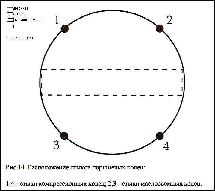

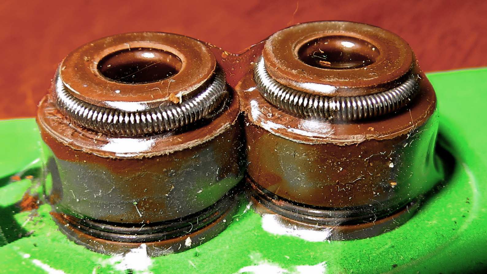

Слей полностью масло по возможности(наклони вправо скут)Т.е. не доливай, а после зальёшь новое.
Маслосъёмные колпачки установи такие.
м.с. колпачки.jpg [ 186.36 KiB | Просмотров: 33535 ]
Просмотри, как правильно установлены кольца (профиль колец и верхнее, нижнее, ..)
Выставь оптимальные зазоры клапанов.
При сборке смотри на постель распредвала- надпись "ЕХ" над клапаном выпуска.
Дальше -знаешь.*
Кольца.jpg [ 63.88 KiB | Просмотров: 33535 ]

Сальники такие же стоят. Про ЕХ и кольца элементарные вещи говорите, естественно все сделано именно так !
