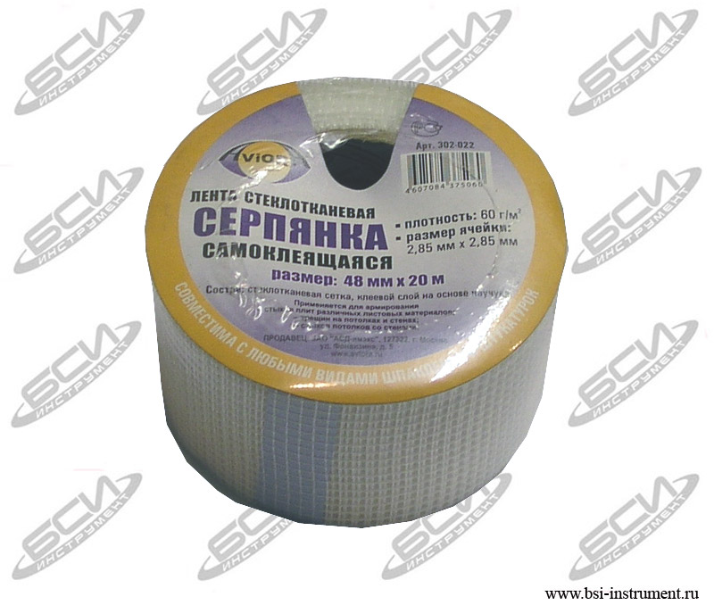

серпянку узнал вообще не знают что такое)
 Заголовок сообщения: Re: Ремонт пластика
СообщениеДобавлено: 15 апр 2014, 14:32
-в каждом строительном магазине есть
серпянка 1.jpg [ 30.44 KiB | Просмотров: 229216 ]
серпянка 2.jpg [ 104.01 KiB | Просмотров: 229216 ]
серпянка 3.jpg [ 40.76 KiB | Просмотров: 229216 ]
Что, так тяжело поиском воспользоваться! Или только клаву тыкать научили...
