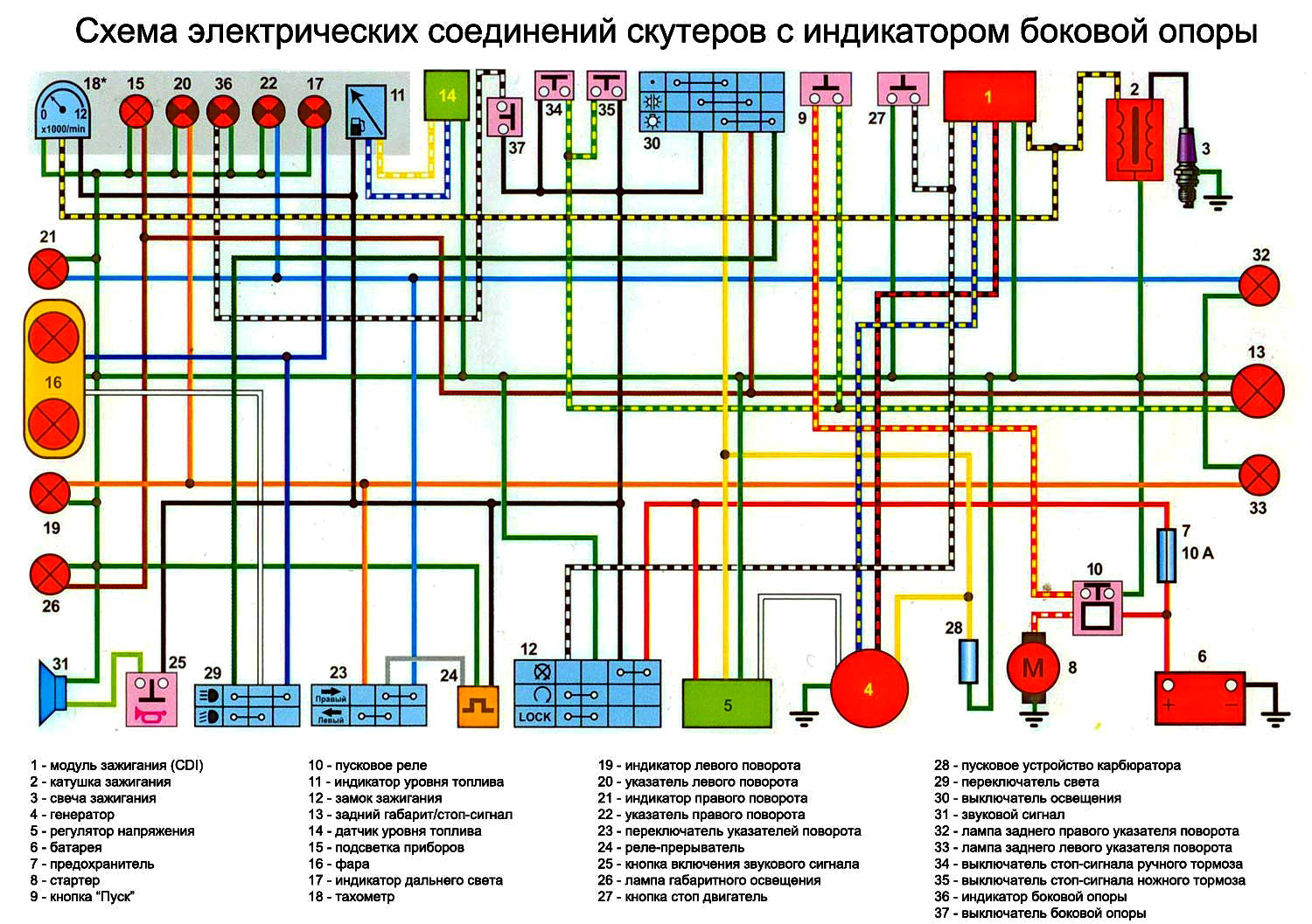

всем привет. помогите пожалуйста кто нибуть. у меня скутер corrado. Он заводится, едит, но без аккумулятора нет ни света ничего, даже тахометр непоказивает. что ето может бить, подскажите плз.

Ага, а с АКБ всё светит, всё есть! Бред. Без батарейки тока поворотники могут не работать , ито, не всегда(смотря. как запитаны)
Прозванивай, проверяй. Обращай внимание на желтый, черный, зеленый провода в электр.разъёмах.
sxema2_ru.jpg [ 521.26 KiB | Просмотров: 5462 ]

ето не бред все провода цели и соединения тоже

Раз все нормально, а электрика без АКБ не работает -сгорел генератор 4, (возможно конечно что сгорел только выпрямитель 5(реле регулятор напряжения)) см. на схеме...

Найди в пучке проводов идущих от генератора жёлтый провод и измерь напряжение , при работающем движке , мерять можно и при отключеном реле-регуляторе . Один провод от тестера на массу другой на провод . Если есть напряжение , генератор жив . Проверить напряжение можно даже простой лампочкой , если нет тестера . Все измерения проводи на холостых оборотах . Если напряжения нет тады кирдык генератору . :st_ruskiy:
