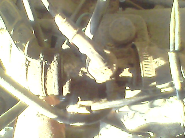

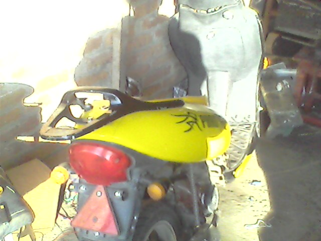

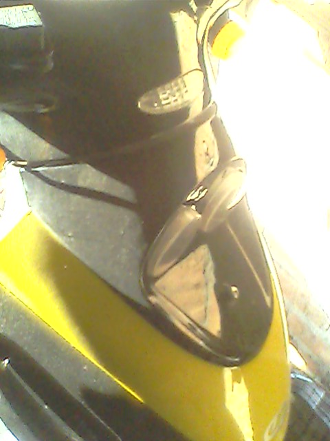

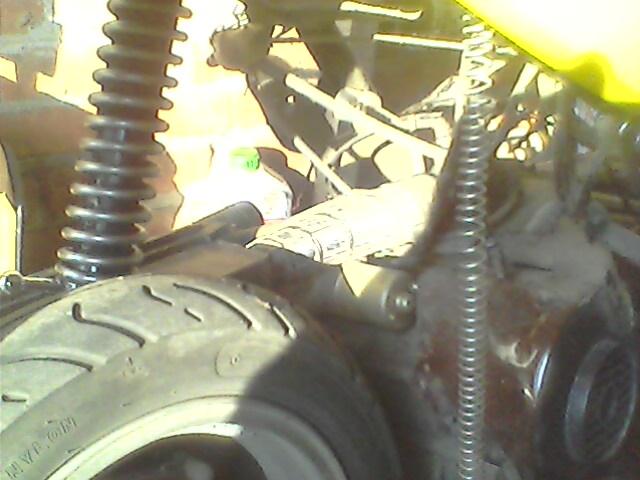

Всем привет!какое правильное название этого скутера и что за карбюратор тут установлен?

А разве с твоих фоток можно что-то разобрать, тем более тип карба?!
Один из китайских "хоккеистов". Нет названия на морде, -можешь дразнить его, как хочешь.

Хотя бы удали грязь,может и поможим советом.

ок помою .без обогатителя .похож на явовский 12в только в мениатюре.вопрос акамулятор с авто можна поставить?

Это ближайший аналог Honling QT-7
Двигатель ( 2 варианта либо 139QMB, либо 1P39QMB )
А теперь народ самая что ни на есть хохма по фоткам на нем установлен карб от самого что ни на есть 2т скута приблизительно от 1P40QMB, но может и от Honda dio
Автору - меняй карб на стандартный 4т и все будет гууд

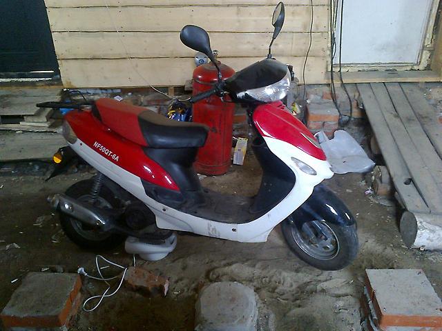

Здравствуйте, форумчане.
Вопрос мой состоит в модели данного аппарата Облазив любые каталоги я не могу найти данного зверя. Может кто в курсе относительно модели. Заранее спасибо

Модель написана на боку: NF-50QT-6A
Другого названия у него нет. Это китай, конструктор из запчастей. Модификации бывают разные. Меняется первые буквы и последняя цифра. Собирается не известно где, скорей всего по месту в магазине, или в головной фирме -поставщике...

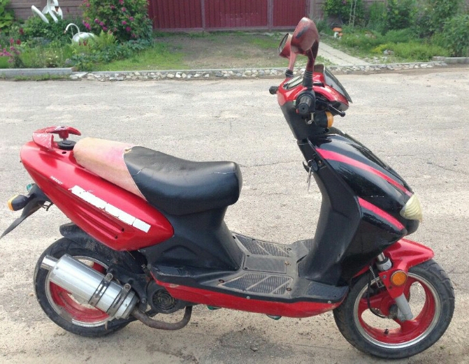

Хочу узнать название так как если что то хоть знать буду знать покупать запчасти на него
Комментарий к файлу: Вот моя табуретка даже научилась ездить за один день, Как велосипед =)

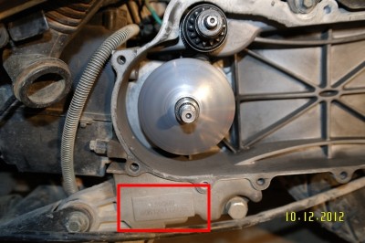

СообщениеДобавлено: 20 июн 2016, 04:25
-название -Китаййский! наклейку могут приклеить какую угодно. в позапрошлом году их продавали как RECER... а на следующий год он же превратится в BECER...
-для вас важно выяснить -двигатель 139QMB(или какой другой... посмотреть левее центральной подножки)
Desktop_001 %283%29.jpg [ 35.02 KiB | Просмотров: 9582 ]
-длинный или короткий картер(10 или 12 колесо)
-по фото: не вижу щупа -значит 2Т. копия Ямаховского двигателя. длинный картер.
