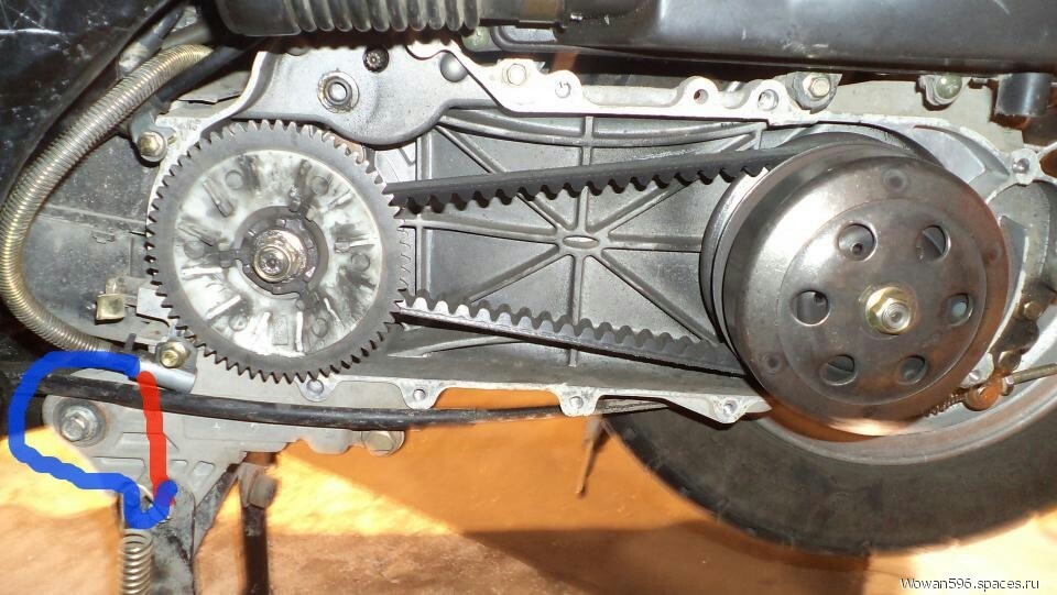

Привет, менял подвеску и отколол крепление подвески от мотора... что делать?? может кто что подскажет?? как на что прикрепить( приделать)??! :smu:sche_nie:
IMG_20140325_140440.jpg [ 152.58 KiB | Просмотров: 3026 ]
Попробуй приварить аргонкой... Но китайский алюминий вторичный, очень плохо варится. Пузырится и кипит. Качество не очень получается...
Скорей всего менять половинку картера...

спасибо ))) узнал: аргоном 1см 100 руб, там не меньше 1000 выйдет!! буду пробывать, еще раз спасибо)))
