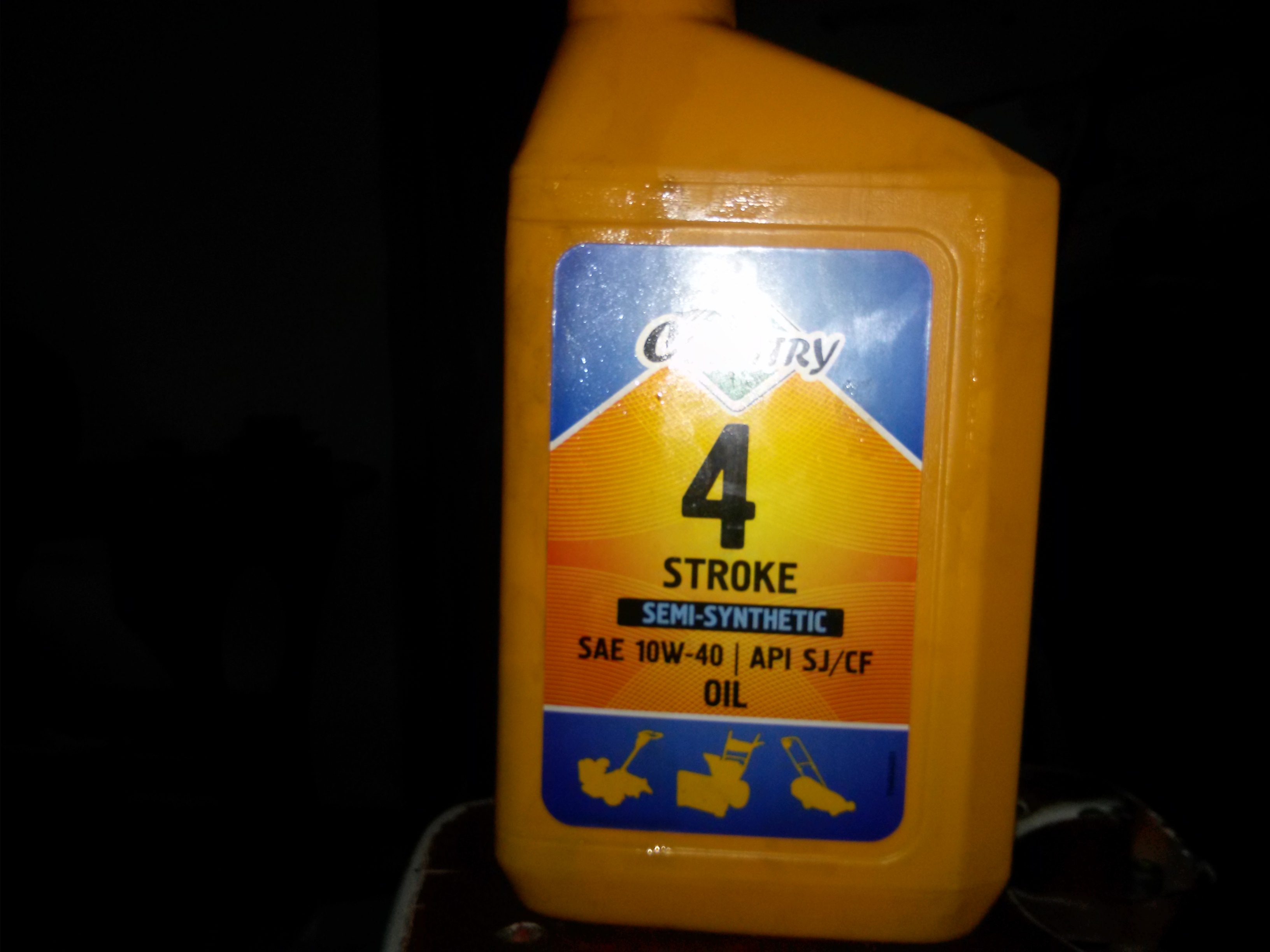

ну я останавливался,не превышал,масло 4-тактное, полу синтетика

СообщениеДобавлено: 08 апр 2014, 19:14
Про масло ни чего не скажу, я такого не встречал даже. Но судя по бутылке и этикетке не фантан. Беру кастрол 10w40? 15w30 полу синтетику. Но сильно много паленки, так что беру только у дилера...
Понаблюдай, может расход при обкатке остановится...
