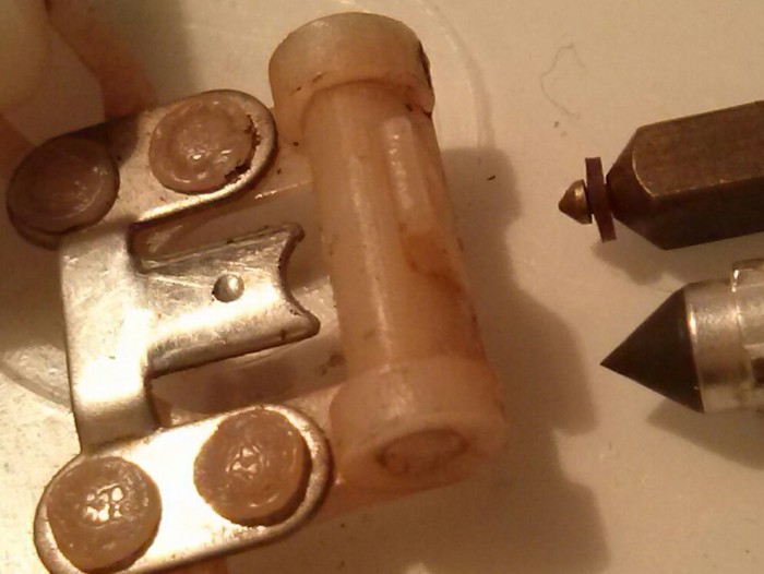

Резинку осмотреть? Или снять резинку и осмотреть саму иглу?
Про перекос иглы не подумал, спасибо! Но как его устранить, если замечу? В новом карбе НЕТ возможности регулировки уровня. Приклепано наглухо язычок к поплавкам. Язычок не гнется. Поплавки не пропускают, пустые. Проверить шприцем- хороший совет, попробую. Но дул ртом в впускной патрубок(карбюратор перевернут), воздух не пускает.

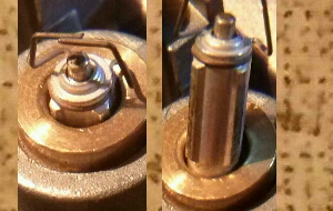

berdyanec- вопросы с фото после обеда, хотелось бы твою иглу и поплавки увидеть.
СообщениеДобавлено: 21 апр 2014, 13:28
№2.jpg [ 107.8 KiB | Просмотров: 24336 ]
№1.jpg [ 57.39 KiB | Просмотров: 24336 ]
berdyanec, лучше раз увидеть..., скидываю фото, у тебя так или..., по поводу перекоса иглы - понятие относительное, на фото видно что на такой длине перекосить сложно, но это если везде и все ровно и без выработки, если оная имеется то о перекосе нужно помнить. По поводу пропуска поплавков - мне известен только один способ проверки, погружение в теплую (слегка горячую) воду. Конечно можно и визуально, но это если нет проблем...., а раз они есть значить проверять нужно тщательно. По вопросу резинки на игле, она у тебя съемная?, а какой карб у тебя? короче прокоментируй фото (если есть желание)

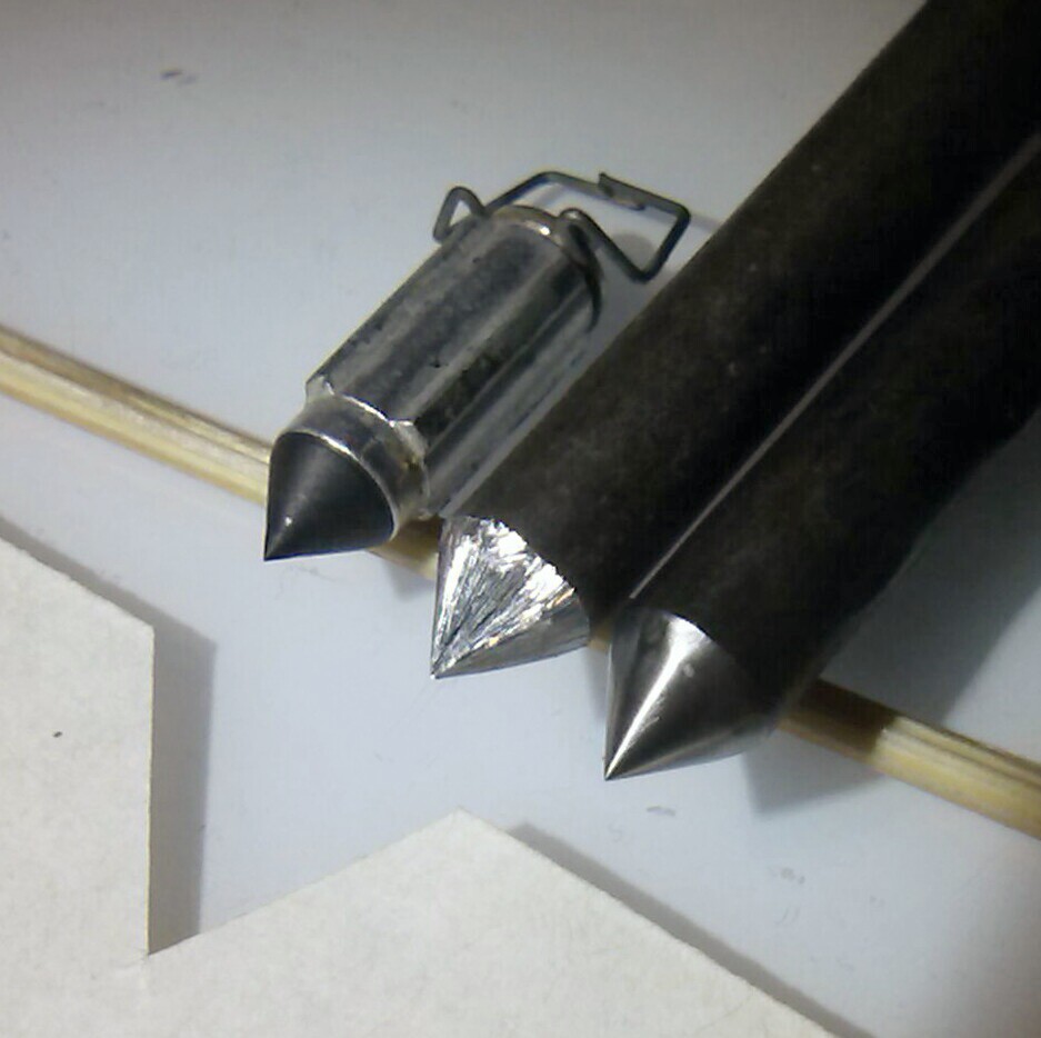

las - правка гнезда.jpg [ 95.65 KiB | Просмотров: 24335 ]
las, тебе фреза не нужна, достаточно найти сверло диаметром 2,5; 2,7.... изготовление двух калибров.... изготовленный из картона на 60 градусов.
Берем кругляк диаметр 4,5; 5мм и делаем на точиле угол равный углу поверхности конуса (для этого мы сделали по имеющейся в наличии игле кондуктор, на фото видно, на простой бумаге). Один калибр оставляем не обработанным (не шлифованым), а второй вставляем в дрель и шлифуем, а потом полируем. Калибры (притиры) готовы. Берем не шлифованый притир, вставляем в гнездо и с ооооочень легким нажимом делаем оборот, потом смотрим что получается и соответственно корректируем свои действия... Обрати внимание на не шлифованый притир (калибр), как расположены риски от наждака, получается своего рода микро надфиль (для цветмета прокатит). Ну а концовка проста, красивым (полированным) притиром наводим красоту, с масличком, можно (только символически) мазнуть слегка самой мелкой пастой, но это на крайняк, лучше обойтись без нее, паста сильно шаржируется в мягкий металл. Обрати внимание на то что руками на наждаке сделать окружность правильной формы не возможно, как не старайся все равно получится овал, но при вращении овал будет описывать правильный круг, так что овала бояться не надо, угол дожен четко соответствовать кондуктору. На изготовление этих притиров у меня ушло 10 мин.
СообщениеДобавлено: 22 апр 2014, 04:15
Берем кругляк диаметр 4,5; 5мм и делаем на точиле угол ... у меня ушло 10 мин.
Спасибо "skutovod".
Но считаю что не будет работать(по крайней мере на Хонде -С ТОПЛИВНЫМ НАСОСОМ, давление большое). Не сможет перекрыть, слишком большая плоскость соприкосновения получится. Игла не сможет выдавить из конуса такое количество бензина. Поплавок не сможет поднять... Вот если бы давление было с другой стороны -тогда да.
-отремонтировал я карб. Нашел подшипник с шариками, чуть меньше наружного конуса иглы. Подобрал трубочку чтоб шарик в нее не проваливался. И простучал посадочное иглы в латуньке(осадил). Фаску поправил(выровнял). Держит нормально... Не пропускает...

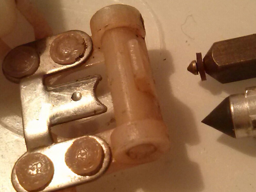

Спасибо, за помощь! Карб новый, никакой маркировки не нашел. То есть о выработке можно забыть. Резинка на поплавке несьемная(нижний вариант фотки). А поплавки точь в точь такие. Поменял вакуумный кран и еще раз почистил карб. Три дня заводил, ездил, глушил, заводил. Вроде в норме... :du_ma_et:
