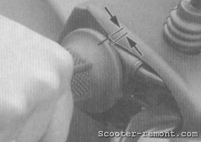

Ручка газа должна иметь небольшой люфт, около 2-3 градусов. Так более удобно контролировать ее положение.
Комментарий к файлу: Рабочий ход ручки скутера
rabochiy_hod_ruchki.jpg [ 14.91 KiB | Просмотров: 7013 ]

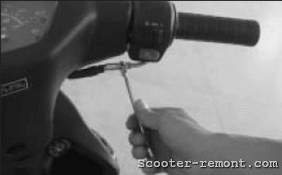

Регулировку можно производить как гайкой возле ручки, так и гайкой на самом карбюраторе. Сначала регулируете эту:
Комментарий к файлу: Регулировка ручки газа специальной затяжной гайкой
regulirovka_gaza_hoda.jpg [ 11.02 KiB | Просмотров: 7013 ]

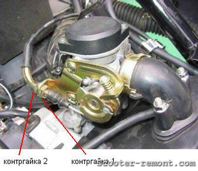

Если не хватает, тогда переходите сюда:
Комментарий к файлу: Регулировка ручки газа гайкой на карбюраторе
regulirovka_gaza_na_karburatore.JPG [ 34.34 KiB | Просмотров: 7013 ]
