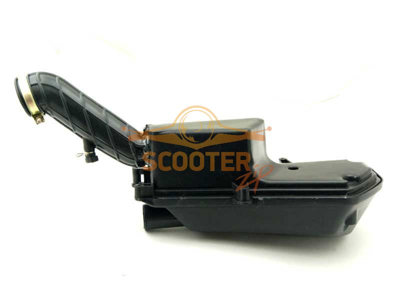

Кто что подскажет на счет вот этой штуки,
filtr.jpg [ 30.32 KiB | Просмотров: 3749 ]
трубки которая идет от самой коробки уже к карбюратору?
Она задрала, она жесткая и вообще плохо держится на конце карбюратора, я ее одеваю, а он все равно сваливается .....даже не притянешь никак....я думал какой нибудь камерой велосипедной приделать и на карбюратор думаю не сработает....что скажите...там зазор конкретный, прям между трубкой этой и карбюратором ...воздух сосет и не заводиться может из за этого? да?
Он у меня не заводился вчера, катался, все норм было... Сегодня встаю утром, не заводится, искра есть норм, смотрел, откручивал ее... а не заводится....что делать?

-открути воздушный фильтр и надень нормально. Зафиксируй хомутом.
Ты "унитаз" то снимаешь? или так корячишься?
Раз катаешься и сосет -снимай карб и чисть, мой... Там грязи уже полно... Забило все... Вот и не заводится...

есть такая беда у голимых китайских " резинок" , попробуй прогреть ее феном и пока она не остыла растянуть, образно говря, и хорошо затянуть хомутом, может и получиться.....

бл да как бы..... я только как не пробывал ..слетает она все равно!! потому ГОВНО все это....железо-пластмасса...у этих скутеров вообще срок службы с магазина наверно месяца 3 дай бог....а после все....битой разбивай и выкидывай....сегодня поменял 3 стартер...скутеру 4 год идет...
а она разогрееться?...строительного фена нет...ну попробывать ксатити можно спасиб!! :cool_cool: :cool_cool:
СообщениеДобавлено: 03 май 2014, 13:06
А что пробовать, я себе так делал, с той лишь разницей что вставлял этот же патрубок в корпус фильтра...
можно греть и обычным бытовым
