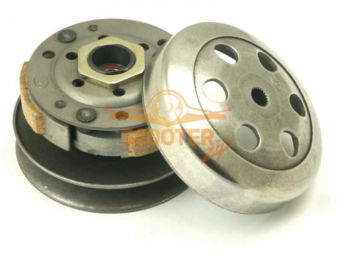

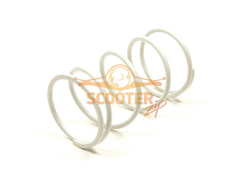

ну мне надо значит вот это все поменять да? а только шкивы нельзя??

почему нельзя? Если с колоколом сцепления и с колодками сцепления все нормально, то их можно и не брать(если есть в продаже отдельно шкивы).
