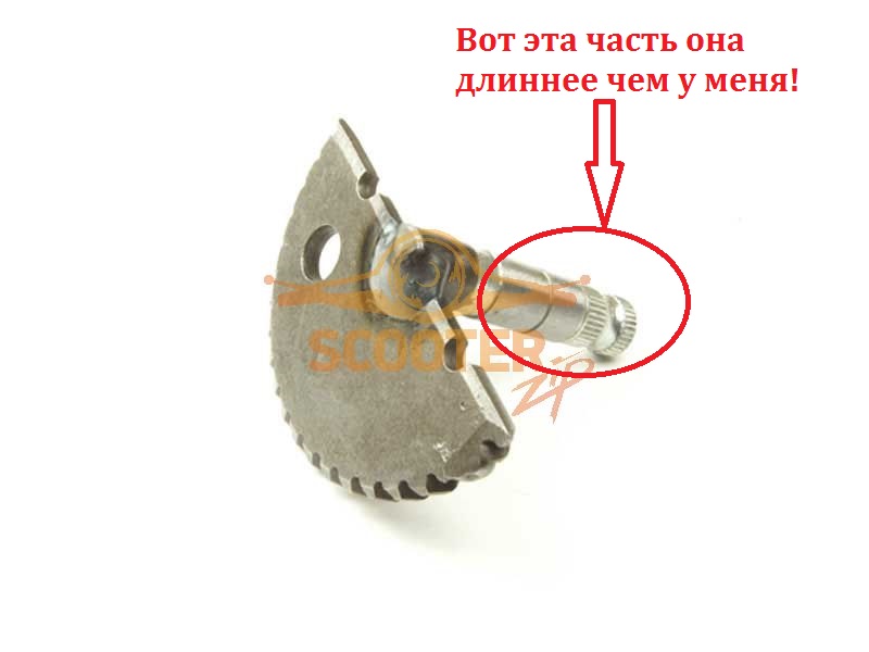

с ножки он вообще не заводится, она сломана хотел ее уделать. Но купил этот зубчатый сектор думал вроде такой же пришел домой а у него штык оказался длиннее моего( фото см) ...и не знаю все равно можно поставить или нет надо именно такой же как и был?!

Zubchatyj-sektor-kikstartera-4T-139QMB-50ss-_udlinnennyj-65mm_-golyj--SCOOTER-M.jpg [ 54.63 KiB | Просмотров: 3862 ]

че искать то? я спрашиваю просто менять мне вал этот или нет?!....

с ВАЛОМ че делать?!
