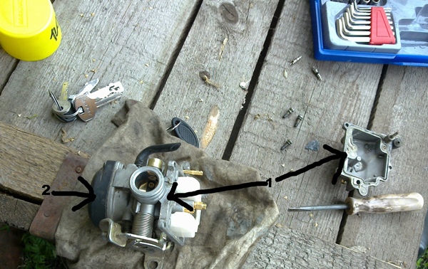

Подскажите пожалуйста, разбирал для чистки карбюратор, то ли потерял, то ли съела жидкость для чистки карбюраторов (?) прокладку, которая находится между поплавковой камерой и крышкой (на фото-1) , "мастера" посоветовали промазать ее герметиком...в общем вся конструкция выдержала 3 запуска двигателя, затем потекла. На местном рынке ремкомплекта нет и не будет (на базе нет). Предложили новый карбюратор за ~ 1000руб. Также есть вариант заказать рем комплект на aliexpress, но в общей сложности это займет ~ 3 месяца, что неприемлимо. На данный момент нужно ездить, и закнуть эту дырку хотя бы на 2 недели.Также открывал другие..заглушки (на фото- 2), хотелось бы узнать там должны быть прокладки или нет? фото-

Герметик те в помощь, на худой конец. ...новый карб из-за прокладки - идиотизм.

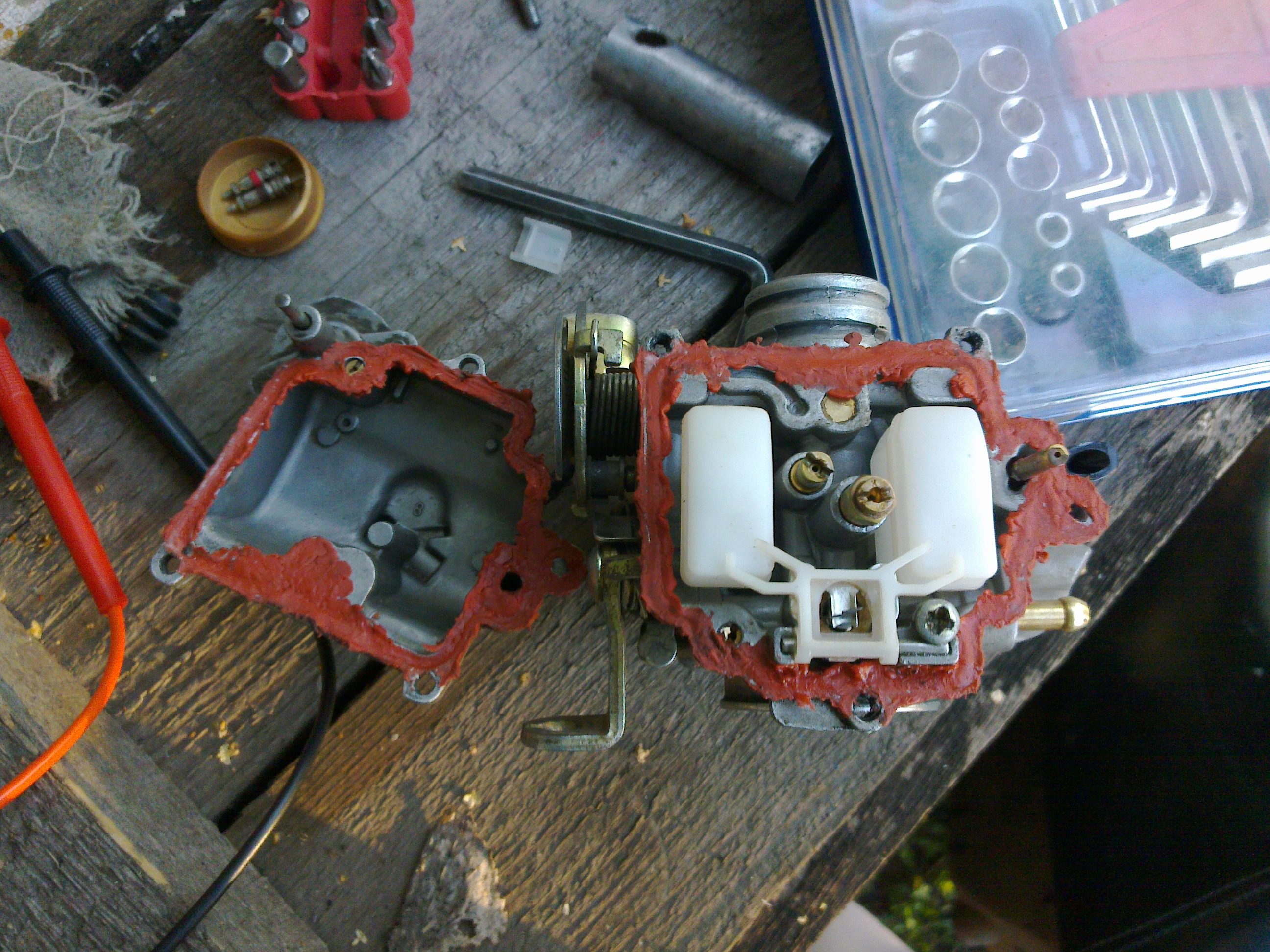

пробовал герметик- течет, купил красный, но что-то мне кажется долго он не продержится.
СообщениеДобавлено: 26 июн 2014, 22:10
Обезжирь места контакта прокладки и аккуратно нанеси герметик. Дай застыть- потом собирай.

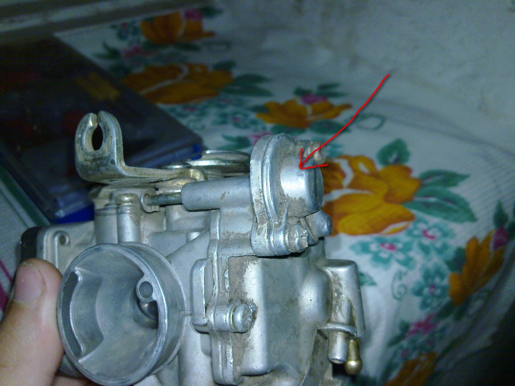

хорошо, попробую.А как быть с остальными разъемами? 2 и на приложенном фото- их не обязательно мазать?

СообщениеДобавлено: 27 июн 2014, 13:46
Там мембраны. Они и так резиновые. Лишь-бы были неповреждены!

на герметике указано, что время высыхания 1 час, время схватывания 24 часа, все это время нужно держать соединяемые детали карбюртора скрученными или разобранными?

-15мин -1час разобранными. потом собрать и не использовать в течении 24часов...

промазал герметиком, собрал, теперь не хочет заводится (стартер крутит и все). Еще раз разобрал, проверил все отверстия, ничего не забито. Что можно сделать?

-"А че больше герметика не было?" -не нужно так много герметика мазать... сформируй прокладку и все...
