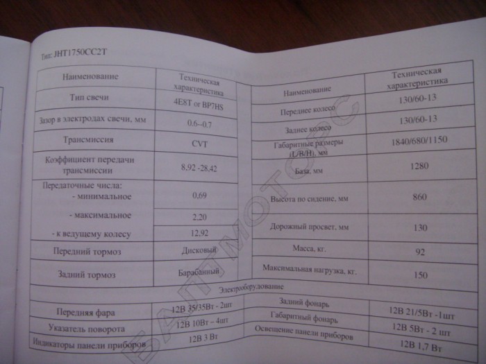

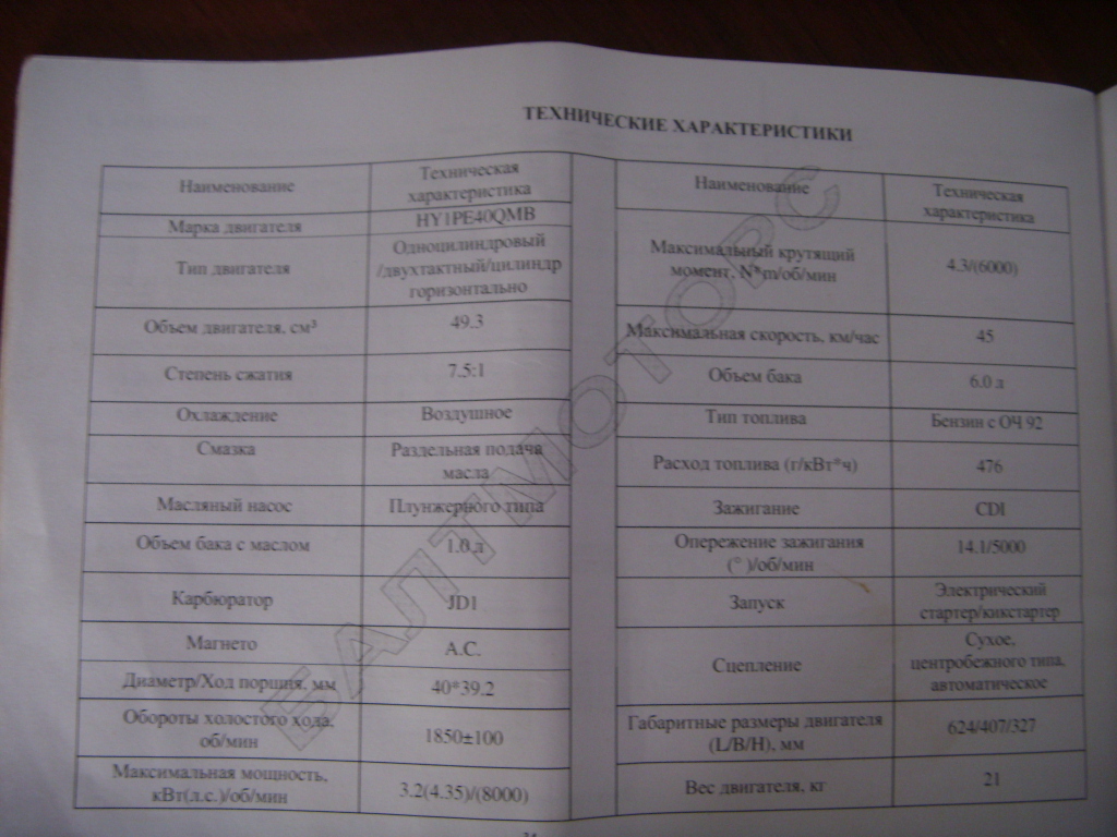

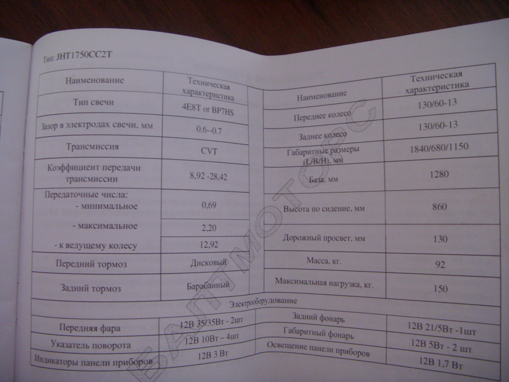

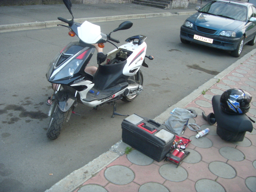

Ребят помогите пожалуйста найти на него пусковой обогатитель (электроклапан), а то на нём стоит не родной и совсем от другого скутера, естественно на моей модели он не работает.
Ниже прикрепил фотографии с характеристиками скутера, может это как то поможет :-):
Ну и сам скутер со стороны:)
