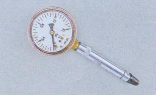

-компрессометром. в любом авто маге или на рынке 380-400р. выкручиваешь свечу и вместо свечи вставляешь компрессометр. сильно прижимаешь -чтобы не пропускал. ручку газа на полную и крутишь стартером или лапкой раз 10. показания в студию...

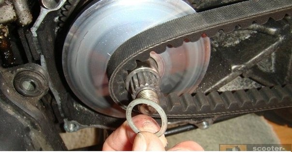

строить трансмиссию что такое вообще -на вариаторе ремень должен не доходить до втулки 1.5-2мм всего.
gyH-9RNl9e8.jpg [ 49.94 KiB | Просмотров: 7196 ]
настраивается подбором шайб.

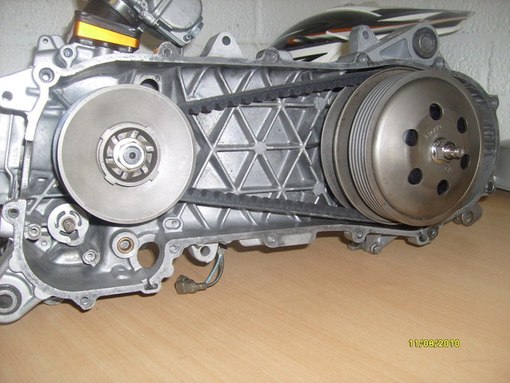

с зади на торке должен лежать почти на наружной кромке. выглядеть должно примерно так:
O78ZXg1l1yM.jpg [ 49.77 KiB | Просмотров: 7196 ]
ролики подбирать при настройке, 0т 5-6.5г. ремень нужен длиннее стокового...
