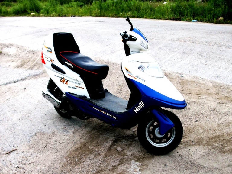

1.Я еду нормально разгоняюсь до 60 начинаю выжимать гашетку на всю и он начинает то ли глохнет то ли захлёбывается что делать?
:sh_ok: а раньше ехал 80-85 хоть и старый
2.если у меня едет 80-85 если снять ограничитель больше поедет или развалится?(на спидометре 120 км/ч)
Комментарий к файлу: Вот мой пластмассовый конь =)))
Копия 100_01~1.JPG [ 170.08 KiB | Просмотров: 6061 ]
Точную модель скутера не знаю Паспорт потерял!
СообщениеДобавлено: 28 июн 2012, 19:00
А с чего вы взяли, что это Suzuki? Это обычный китайский скутер и вовсе не старый.
То, что спидометр расчерчен до 120, так на это не надо обращать внимание, могут и до 140 расчертить.
Ограничителя тут нет, поэтому этот вопрос можно не трогать, ему бы хоть положенные разогнать.
По поводу того что глохнет на максималке, то тут несколько вариантов. Нужно проверить карбюратор и клапана (скутер у вас четырехтактный). Карбюратор лучше тщательно промыть и продуть. На высоких оборотах, двигателю нужно больше топливной смеси, если карбюратор этого не может сделать, двигатель заглохнет. А не сделает он это, как раз если засорится.
При не правильной настройке клапанов, двигатель скутера будет перегреваться и аналогичным образом глохнуть.
Иногда может коммутатор глючить именно на максималке. Плохая свеча также рассматривается как вариант.
Если топливный фильтр засорен, подобный эффект также наблюдается.
у меня когда был паспорт на него, там было написано SUZUKI вот только модель забыл, год у него 2008
и предыдущий хозяин скутера, его очень напрягал,катался по пьяне, ездил на слишком далёкие расстояния, падал , Он уже сам по себе потихонечку разваливается пластмасс тоже разваливается и уже держится на скотче и клее, пробег у него 7 тысяч

И что можно сделать чтобы ехал в горку нормально, а то у меня едет 20-30.

У меня было такое, что после 60-ти начинал дергаться и глохнуть. Почистил воздухан, поменял возд. фильтр, теперь без проблем 80 бежит

а что если в горку 10-20-30 едет?,карбюратор чистил,свечка норм

Если поршневая нормальная, можно поставить ролики полегче. Если подсевшая, лучше заменить поршень с кольцами. Копеечное дело, а разница ощутимая. Тогда может и ролики не надо будет облегчать.
