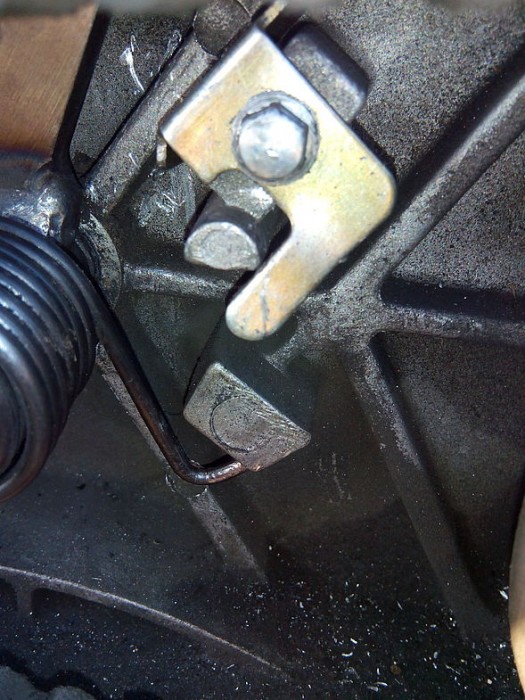

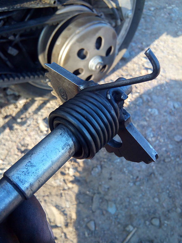

При вскрытии обнаружилось, что возвратная пружина длинным концом
зацеплена на тот же самый зубчатый сектор за край! :sh_ok:
Жаль не сфоткал.
Это вот я ее отцепил:

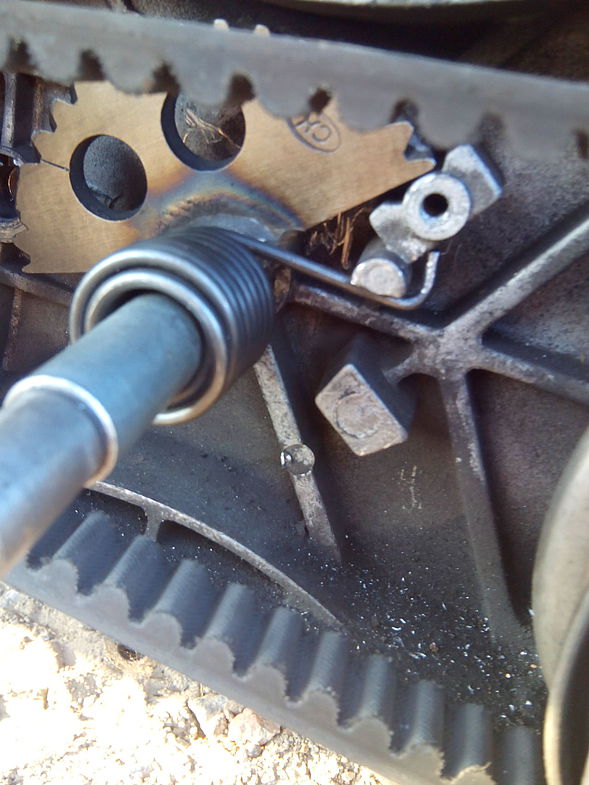

1. Правильно ли я понял куда цеплять пружину? И правильно ли то, что необходимо,
преодолевая ее сопротивление, закрутить ее на один оборот?
41.jpg [ 79.57 KiB | Просмотров: 2886 ]
Там сверху еще фиксатор надевается.

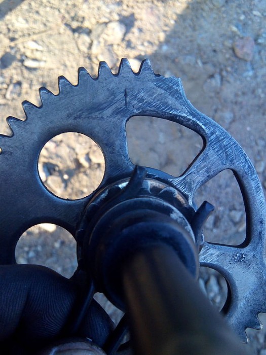

2. На шестерне храповика есть стрелка.
39.jpg [ 88.85 KiB | Просмотров: 2886 ]
Куда ее позиционировать? То есть в какое правильное положение ставить храповик.

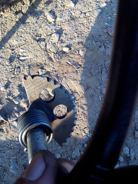

То же касаемо зубчатого сектора кика. Там тоже риска. Как надо?

3. Ну и главный вопрос - если чистка, смазка не поможет и окажется, что зубья
ведомой шестерни стерты критично - ее менять, это я так понимаю надо все
целиком разбирать?
