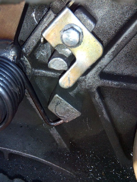

При вскрытии обнаружилось, что возвратная пружина длинным концом
зацеплена на тот же самый зубчатый сектор за край! :sh_ok:
Жаль не сфоткал.
Это вот я ее отцепил:
33.jpg [ 86.41 KiB | Просмотров: 2891 ]

Вот какие возникли вопросы:
1. Правильно ли я понял куда цеплять пружину? И правильно ли то, что необходимо,
преодолевая ее сопротивление, закрутить ее на один оборот?
41.jpg [ 79.57 KiB | Просмотров: 2891 ]
Там сверху еще фиксатор надевается.
