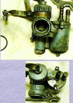

Можешь. Это карб со 150 кубового, 3 - х скоростного "Электрона", по иронии судьбы тоже скутера (мотороллера), только совдеповского, 70 - ых годов выпуска. Карб оригинальный с круглым золотником, без регулировки качества и дифузором 20 мм.
к - 55.jpg [ 93.98 KiB | Просмотров: 3916 ]
