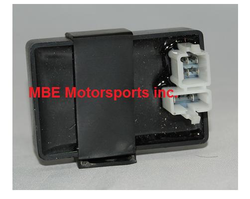

Здравствуйте уважаемые форумчане! Пишу уже от безысходности,ситуация такая,квадроцикл китайский простоял год,начал заводить не заводится - нет искры,поменял все коммутатор,катушку с проводами,индуктивный датчик,проводку,все равно нет искры!копнул поглубже оказалась не тот коммутатор ставил,коммутатор должен быть DC-CDI постоянного тока
CB_CG_vertical_engine_DC_CDI.jpg [ 20.49 KiB | Просмотров: 25099 ]
это родной,ну хорошо купил спортивный
DSC_5504_enl.jpg [ 38.04 KiB | Просмотров: 25099 ]
,подключил по распиновке,в итоге искра появилась -ура! собираю, ставлю все на свои места,и искра пропадает навсегда! Коммутатор при подаче напряжения 12 В*пищит* и выдает из желтого провода на катушку -36 вольт по тестеру,на массовые два зеленых провода 11 В.Как такое возможно! при том что подключал строго по распиновке и ничего не коротил,Вообщем при подключении красного провода +12,и зеленого массы,коммутатор пищит и дает 36 вольт на катушку.Помогите советом пожалуйста что делать? И еще вопрос,можно ли поставить коммутатор от например ОКИ?индуктивный датчик у меня с 2мя проводами зеленый и синий

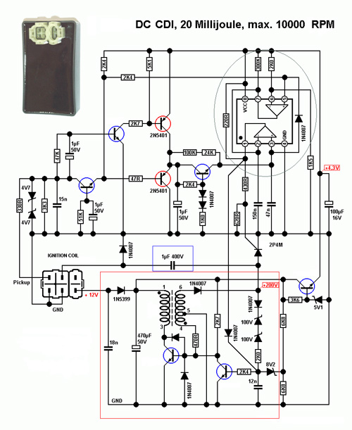

вот собственно распиновка и схема подключения так и подключаю,но по схеме я не понимаю что и сколько должно выходить на катушку

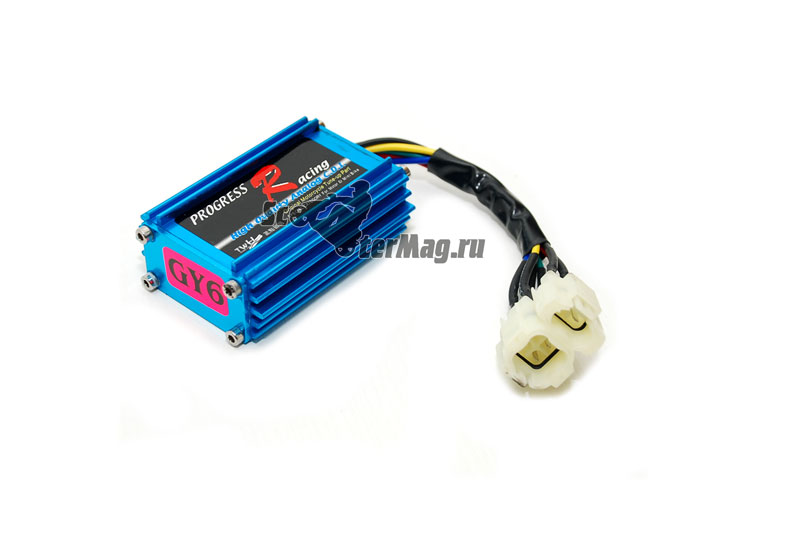

у меня 12 одинаковых катушек, без высоковольтных http://scootermag.ru/product/cdi-tjuning-4t-153qmi-158qmj-stelskeeway-i-sym-orbit/
Ссылка ведет на коммутатор с надписью GY6. Подозреваю что он предназначен для генератора GY6 с высоковольтной обмоткой, и схема, которую ты привел двумя постами выше, совсем не от него...
Выкладывай все что знаешь. Марка двигателя, надписи на старом коммутаторе, по каким схемам и распиновкам подключал.
