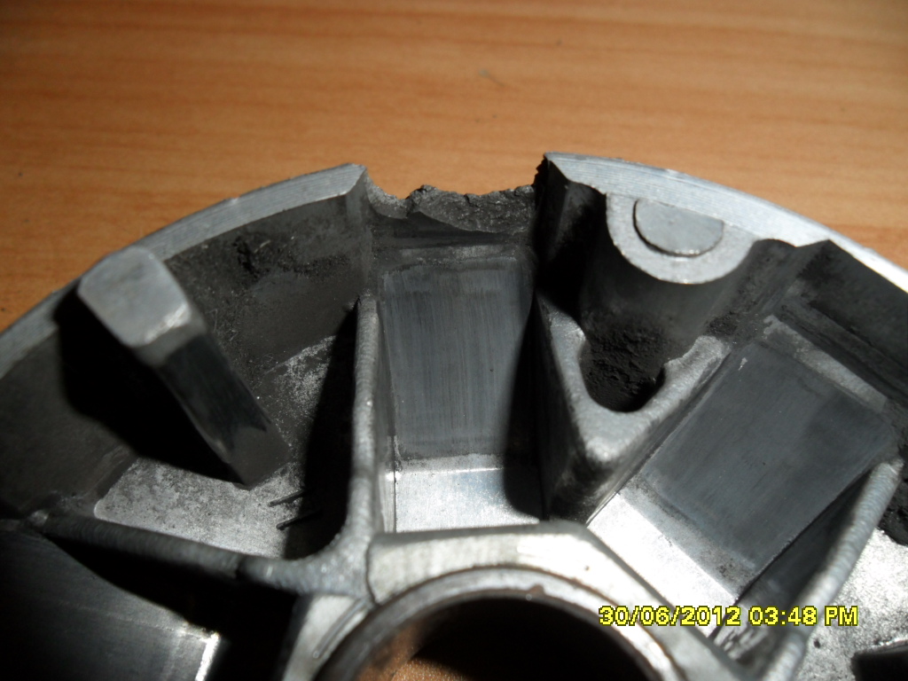

Здравствуйте.Подскажите пожалуйста можно ли использовать этот вариатор. Снимки прилагаются. И может ли из за этого скола перегреваться ремень. Скутер YIBEN YB50QT-23.
SAM_3033.JPG [ 402.57 KiB | Просмотров: 5709 ]
SAM_3034.JPG [ 337.53 KiB | Просмотров: 5709 ]
SAM_3039.JPG [ 389.27 KiB | Просмотров: 5709 ]

Использовать его нельзя. Лучше заменить на новый.
Можно конечно распилить и остальные дорожки, а эту подровнять, получится своеобразный тюнинг варитора, ролики будут выкатываться дальше, отсюда может незначительно увеличиться скорость. Весь процесс тюнига вариатора с фотографиями я опишу в ближайшее время на основном сайте в статье. Следите за обновлениями.

Поставил новый вариатор и новый ремень 730*18(мой родной 727*17,7),через день на новом вариаторе образовался такой же скол. Подскажите в чём причина
Очень странно. Причем выбивает только одну дорожку. Проверьте, установлены ли все успокоители, одинаковый ли вес роликов, и состояние задней пластины подвижной щеки. Больше ничего в голову не лезет. :ne_vi_del:
