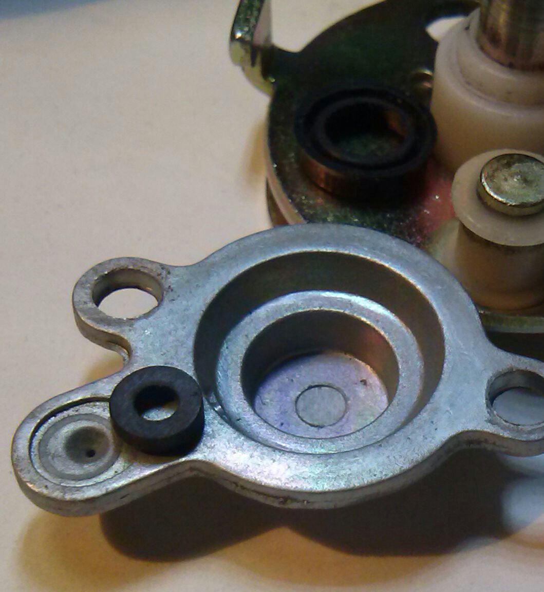

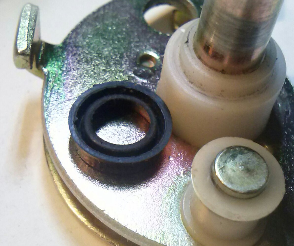

сальник оси.jpg [ 198.1 KiB | Просмотров: 3706 ]
колечко....jpg [ 159.57 KiB | Просмотров: 3706 ]
danshik писал(а):
... мембраны в полном порядке не трещин не порывов...
По поводу маленькой мембранки, про которую упомянул лас, хочу добавить что визуально ее не всегда можно продефектировать, хочу предложить тебе еще один вариант проверки. На фото крышка этой мембраны и уплотнительное кольцо, первое - это вместо кольца поставь глухую резинку (без отверстия), второе - это крышечку проверь на ровность (самое простое - на напильнике, положить и протянуть с легким прижимом, след от напильника покажет где криво...). Чего мы этим добьемся? Если дефект кроется в диафрагме или крышке то работа карба стабилизируется, если все будет по прежнему - ищем другую причину... Про сальник оси ты ничего не сказал (на ранних выпусках карбов их два), на него тоже стоит обратить внимание...
