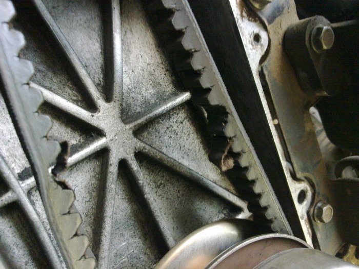

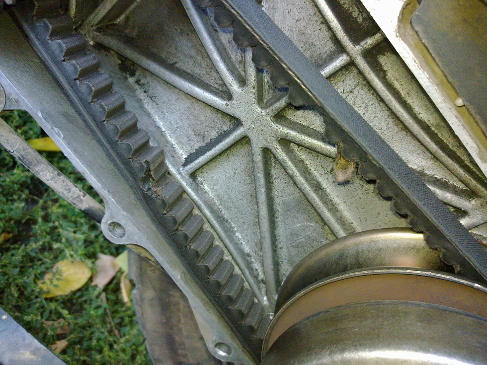

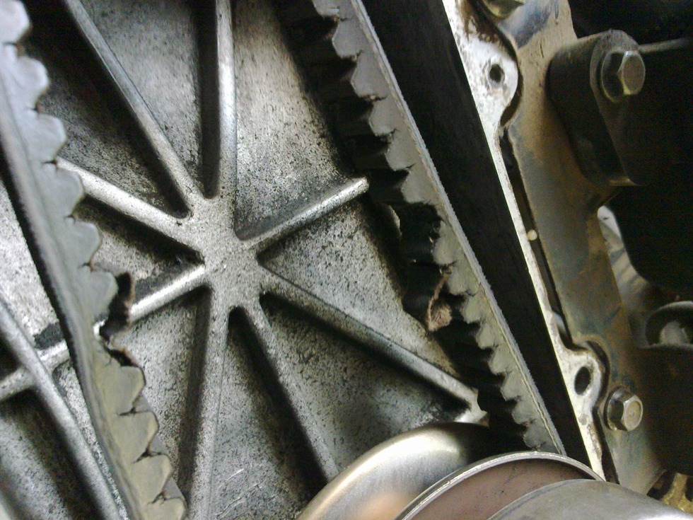

подскажите пожалуйста, после замены ремня стандартного(720х17.5) (после обрыва), поставил ремни 720х17.7 (уже 2 сменил).
Первый порвался, второй сейчас установлен, состояние на фото-

1.Можно ли использовать скутер с ремнем 720х17.7 вместо 720х17.5 ?
2.Если можно, то может ли быть причина частых обрывов (первый 17,7 проходил 150 км, второй наверно км 50-его состояние на фото) в низком качестве ремней (брал то, что было, другого нет)- 350 руб они стоят.
СообщениеДобавлено: 19 сен 2014, 03:58
-можно. 2 десятки ни какой погоды не сделают...
-причин может быть несколько:
1-качество ремней.
2-не исправность трансмиссии. по фото видно что вроде закусывает его. значит не исправен задний торк. разбери. проверь направляющие. все промой и смажь... возможно потребуется замена...

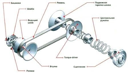

-и не только пружину, но и гильзу под пружиной и вынимать направляющие и снимать верхнюю чашку...
GoFh8Y_ZBeg.jpg [ 21.39 KiB | Просмотров: 6822 ]

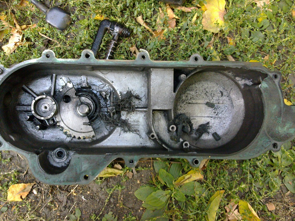

старое сцепление смазал, собрал, стало открываться нормально- собрал все назад, ремень оставил, тот который на фотке- поюзанный, проехал за день км 10- и порвался ремень, благо до дома близко катить.Сначала появляется вибрация по скутеру, потом если подгазовывать начинает ремень наматываться на сцепление, блокируя заднее колесо.
В первый обрыв, когда стоял powerlink ремень просто разорвало на куски, а эти два ремня наматываются на сцепление, блокируя заднее колесо- это из-за качества, или из-за сцепления?
Остался еще один ремень из китайских за 300 руб- поставить его на это сцепление(может ремень порвался из-за собственной изношенности на несмазанном сцеплении?), или ждать новое сцепление, и на него поставить новый же ремень (powerlink за 600 руб)?

и еще вопрос- сегодня разобрал вариатор и обнаружил https://yadi.sk/i/ijYB30RzbgV4q что накрылся вентилятор- некачественный вентилятор или температура высокая была?
