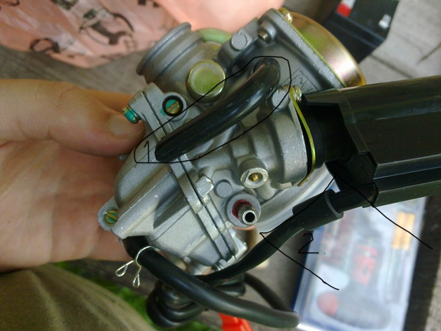

и если запорная игла поплавка нормально работает -бензин не будет вытекать из карба ни куда.- сейчас не течет, в первый раз когда зимой кик стартером дергал, потек бензин из отверстия карбюратора, откуда вытекает бензин при переливе(на фото отметил как "1"), второй раз (когда все 6 литров вытекли)- из карбюратора тек (место не смог определить, и так как не был подключен патрубок воздушного фильтра, подумал что течет из карбюратора со стороны воздушного фильтра, на фото "2").

Вчера залил литра 3 бензина, сегодня осталось пол литра. Проведу без проигрышный эксперимент- снял с карба вакуумный и бензиновый шланг, и опустил их в бутылки, если это вакуумный кран- завтра узнаю точно.
фото-
