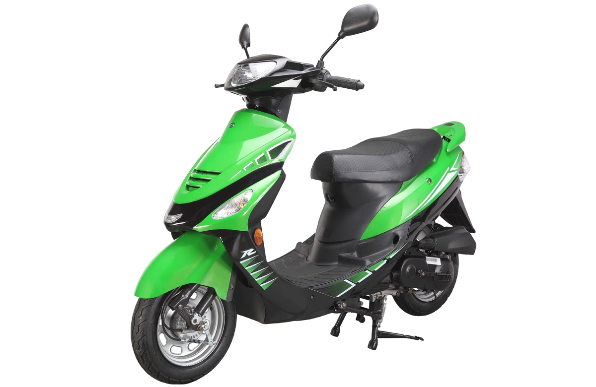

Доброе время суток не могли бы подсказать в чем может быть проблема
Проблема собственно такая заехал на бензоправку залил бак начал разгоняться сперва резко пошел потом резко сбросил скорость до 10км/ч
после чего не заводится мин через 5 я ево завел на месте и нажал газульку до упора раздался хлопок и после чего не заводится
свечу меня на новую аккумулятор заряжал подает признаки жизни но не хочет заводится .
Еще из воздушного фильтра потек бензин может я неправильно подсоединил шланги.
Один шланг с фильтром сухой из второго течет бензин.

-заправился бензином с водой... или бак стоял зимой почти пустой и образовался конденсат. ты его поднял при заправке и получил хлопок... сливай, отстаивай, аккуратно заливай... воду оставляй в бутылке...
-замерь компрессию... хлопок к добру не приводит...
-шланги -тот что по тоньше(без фильтра) вакуумник -подключается к впускному коллектору. с фильтром -топливный, к карбу. если из вакуумного течет бензин -вакуумному крану конец. лопнула мембрана... конечно если не на кране перепутал...

Скутер зимой не стоял (я на нем в дождь гонял может и вода куда попала) ему 2 мес брал летом , может масло не залил после покупки и куда заливать я не знаю в него и на техосмотр не ездил.
И какая должна быть компрессия у него.
а вакуумный кран я менял

-масло -двигатель как понимаю 4х тактный. с правой стороны черная пробочка со щупом. выкрути... проверь... масло первый раз менять через 300км. потом при каждом т.о. через 1500-2000км. на лето 15W40...
-клапана тоже пора проверить...
ef1Q6kUpG0M.jpg [ 40.27 KiB | Просмотров: 4210 ]
-компрессия не меньше 10...
-на фото верхняя(тонкая) -вакуум. нижняя(по толще) -топливо...
