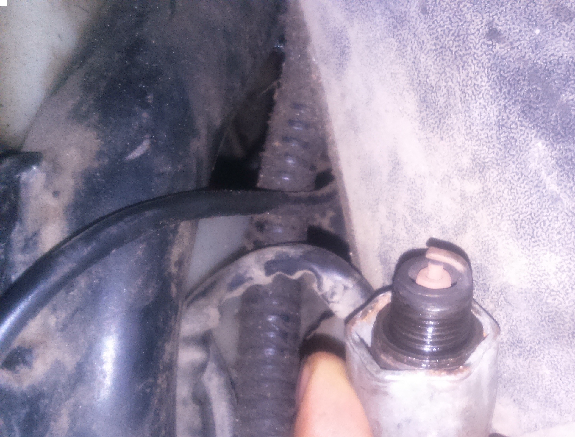

обогатитель работает 4мм.свеча вроде нормальная
DSC_00.jpg [ 843.07 KiB | Просмотров: 6296 ]

-свеча нормальная... возможно даже чуть бедная смесь... перестрой карбюратор...

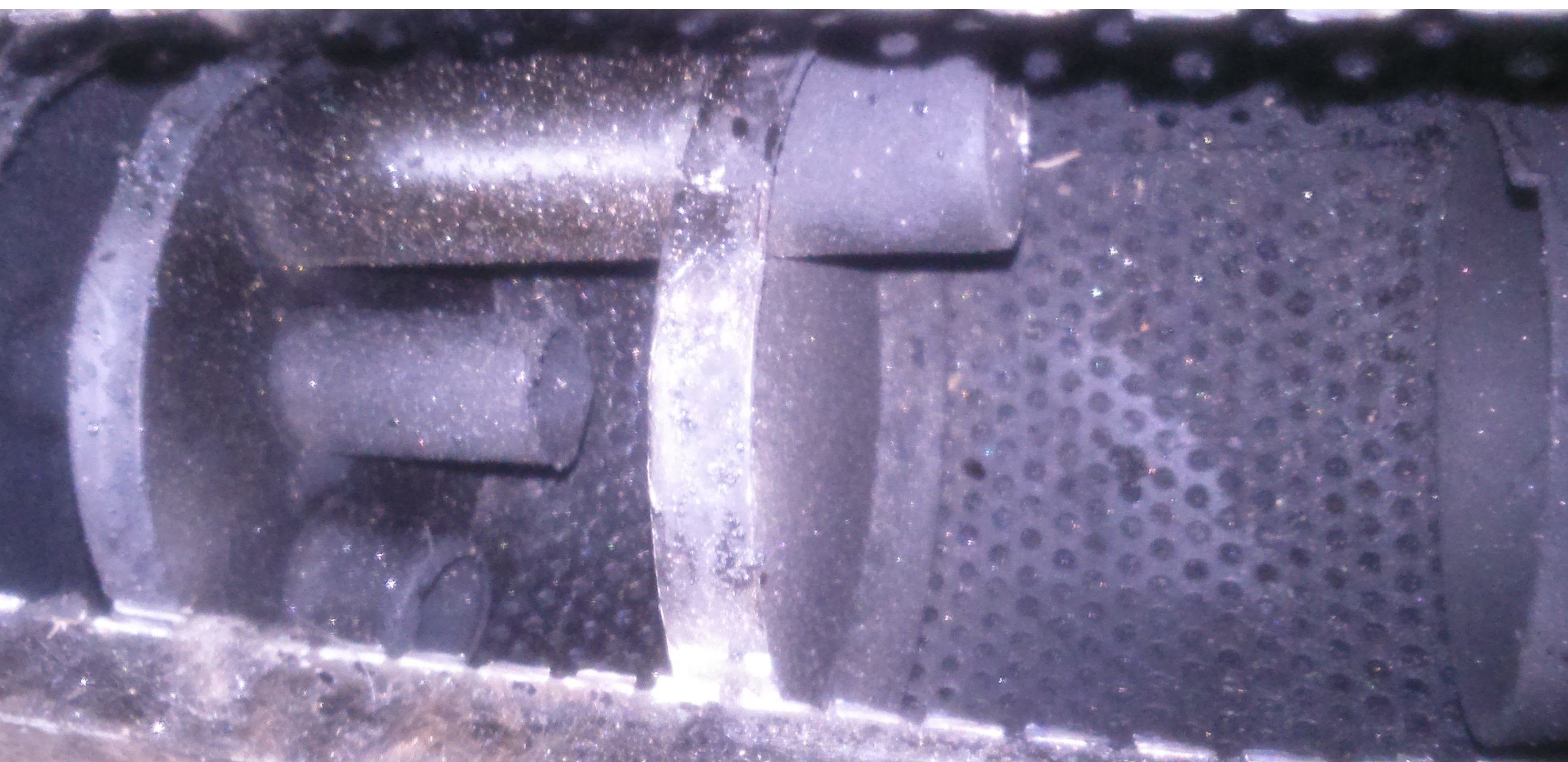

сегодня разрезал глушитель,но походу он чистый
DSC.jpg [ 872.55 KiB | Просмотров: 6224 ]

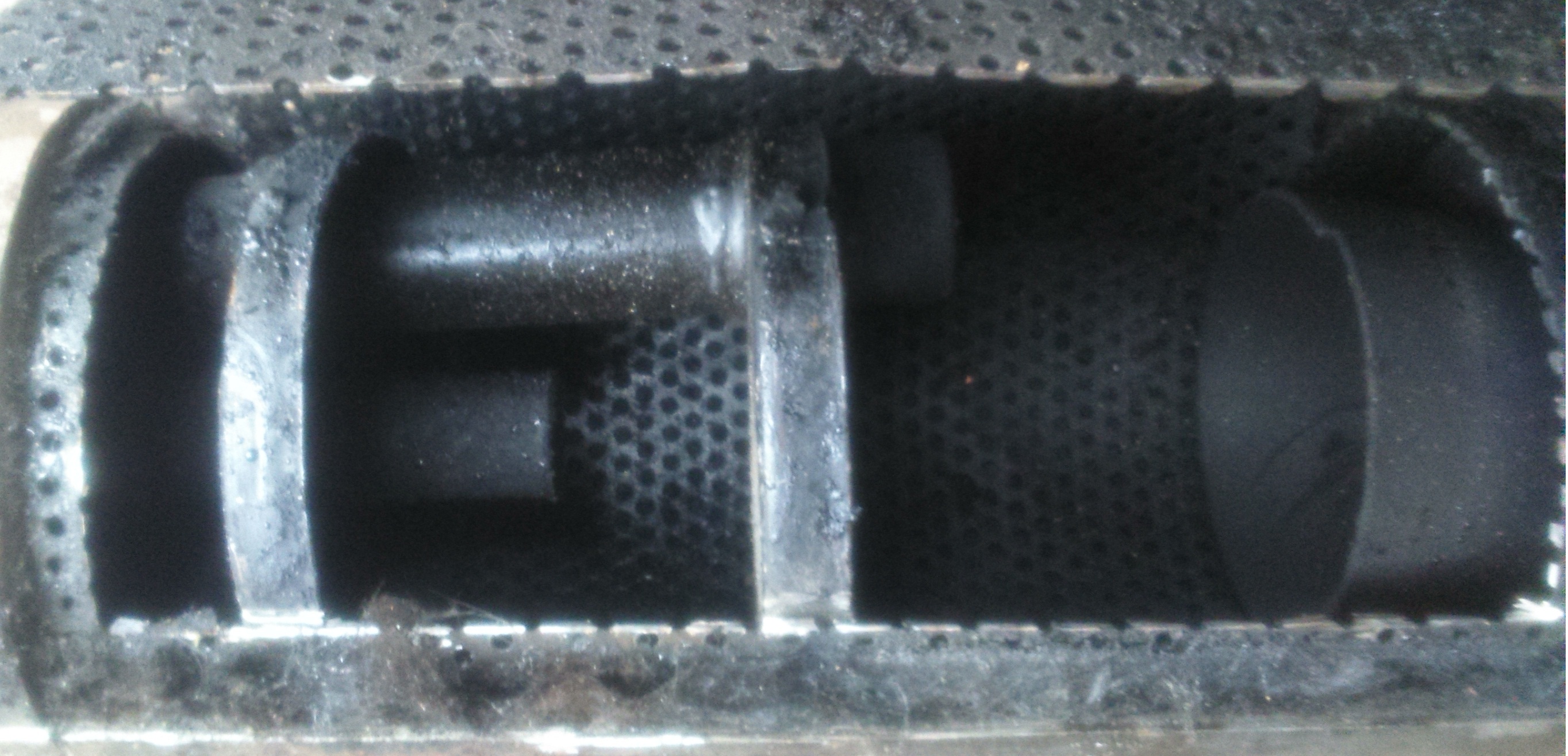

может это масляный барахлит???
 Заголовок сообщения: Re: Kanuni diablo 50 2т
СообщениеДобавлено: 28 мар 2015, 20:37
Зарегистрирован: 26 мар 2015, 01:44
Сообщений: 14
Транспорт: kanuni diablo 50
вот ещё
DSC_003.jpg [ 947.12 KiB | Просмотров: 6223 ]

-а резал то зачем? и так можно проверить...
-может это масло такого качества? паленка...
