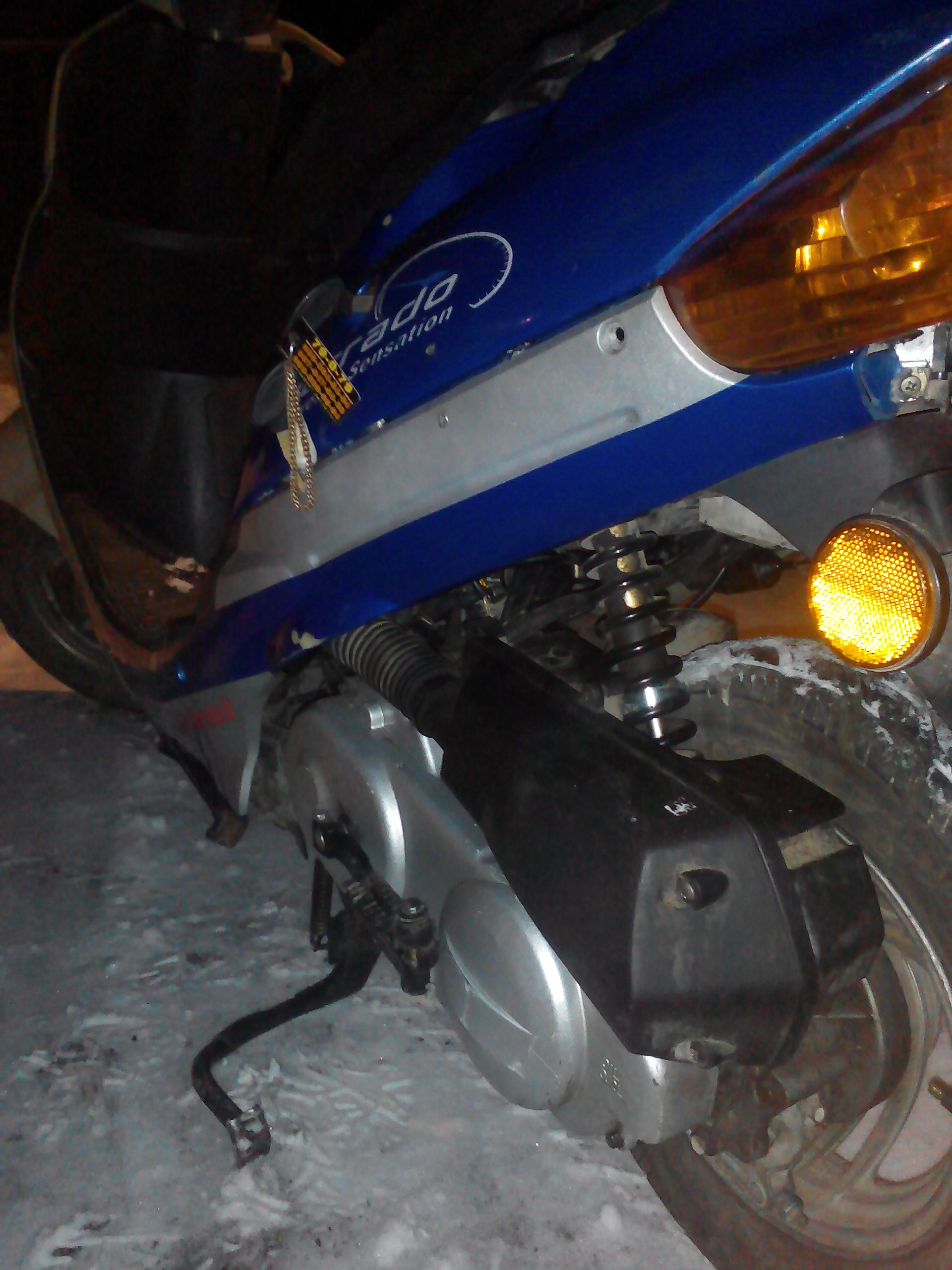

Здравствуйте. Купил я по дешевке скутер Daifo 80куб. Только вот ни в какую не заводится. Топливо подается, искра не идеальная но в пределах нормального. Еще непонятка одна. Снял фильтр, завожу, и воздух не всасывается в карбюратор, а наоборот выходит. Все вроде бы нормально, но ни в какую не могу завести. Руки растут из того места, просто никогда не сталкивался со скутерами. Помогите пожалуйста вашими советами. Заранее спасибо)

-замерь компрессию...
по описанию -не настроены или прогорели клапана... возможно там и поршневой нет... нужно знать как и при каких условиях умер скут... или проверять ВСЕ!
