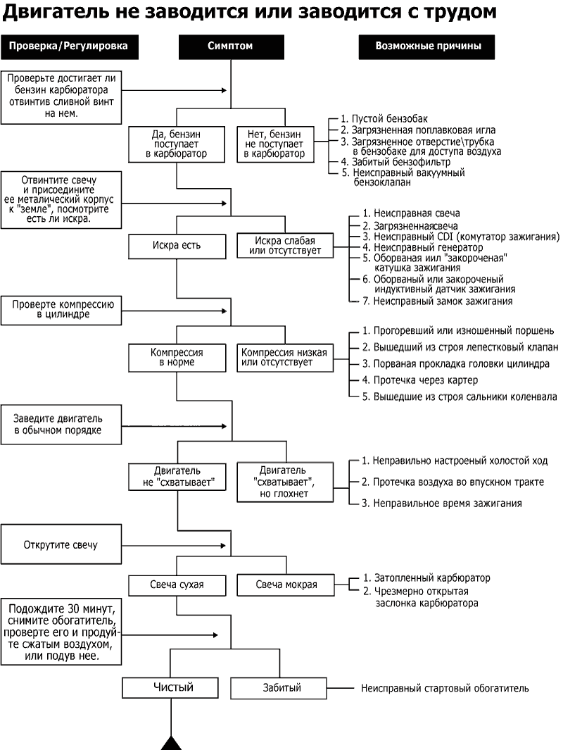

Ребята, помогите!!!! После замены поршневых колец четырёхтактный двигатель скутера не заводится)
СообщениеДобавлено: 08 апр 2015, 17:34
вариантов масса с таким описанием...
1.gif [ 39.38 KiB | Просмотров: 6749 ]

Проверил все вашие выше приведённые варианты, всё в норме, но остановился на компрессии, так как нету компресатора её проверить... короче я залил туда два кубика шпрыцных масла и он начал схватывать где-то два три раза, а потом все обратно никак не реагирует! В чем такая может бить проблема??? Я так понимаю там компрессии нету???
СообщениеДобавлено: 09 апр 2015, 04:52
-клапана -не настроены... не держат(прогар)...
замер компрессии о многом скажет...

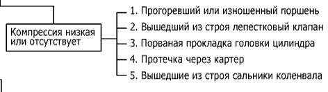

Протирал протирочной пастой! А что может быть что после замены поршня, колец, цилиндра проехал где-то 300км., и кольца стерлись, стали толщиной как маленькая иголка????

1.gif [ 4.58 KiB | Просмотров: 6683 ]
makcik писал(а):
....проехал где-то 300км., и кольца стерлись, стали толщиной как маленькая иголка????
Вот тебе и "компрессия". Тебе не зря скинули таблицу, износ колец - причина ее отсутствия.
Смотри пункт 1., мне вот только не понятно какое отношение к компрессии имеют пункты №№ 2;4;5....?
СообщениеДобавлено: 10 апр 2015, 04:03
-эти пункты для 2Т двигателя...
