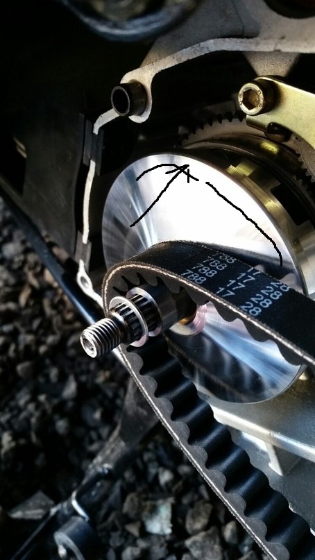

Здравствуйте подскажите, пожалуйста купил, новый скутер, nexus batman 2т, двигатель 1pe40qmb, поставил вариатор, спортивный koso, ролики пробовал и 7, граммовые и 5.5 , мерил компрессию, на горячую 11 очков, какие у него могут быть, душилки ? а едит 55 всего, как быть с шайбой, и если ее снять будет кушать ремень, или вариатор?

-кушать ни чего не будет... но если уберешь -потеряешь тягу при старте... шайбу поставить за варик... трансмиссию настраивать нужно...
-на первом рисунке -так же нарисуй на варике живом полосы от центра до наружной кромки... заведи... прогрей... дай газ на полную и подержи немного... если ремень сотрет фломастер до конца -все в норме. ну можно пару мм и не доходя... а вообще на максималку стоить -на 1мм выше...

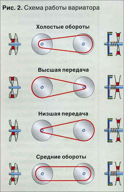

zheleznaya_doroga_shema_moskva_1915_101.jpg [ 53.31 KiB | Просмотров: 4110 ]

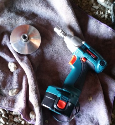

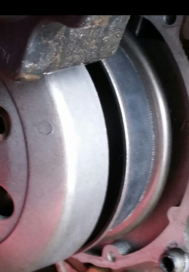

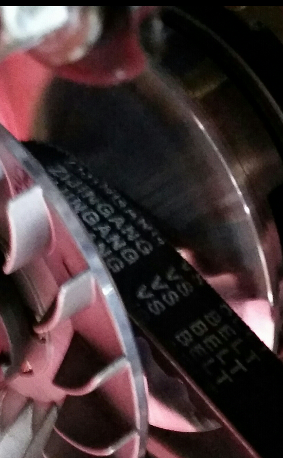

спасибо схему я панимаю вот фотки как у меня это без шайбы вообще.

las, я конечно дико извиняюсь и с огромным уважением отношусь к твоей активности в плане помощи братьям по "оружию", но вот опять - двадцать пять...., в выставленной тобой схеме работы варика две ошибки, и что еще более печальное, что Matvei-weiss говорит: "спасибо схему я панимаю"...
Убедительная и нижайшая просьба - проверяйте выставляемую инфу, не волнует Ваша честь и репа ну так позаботьтесь о репутации сайта.
las, ничего личного, я понимаю что это не твои ошибки, просто спешка...., более того я предлагаю объединить усилия по совместной работе над "ошибками", это предложение не только тебе но и всем активным участникам форума.
 Заголовок сообщения: Re: Nexus Batman 2т: шайба на втулке
СообщениеДобавлено: 11 апр 2015, 16:11
-зачем столько букаф... на ошибки укажи и исправь... делов то...
