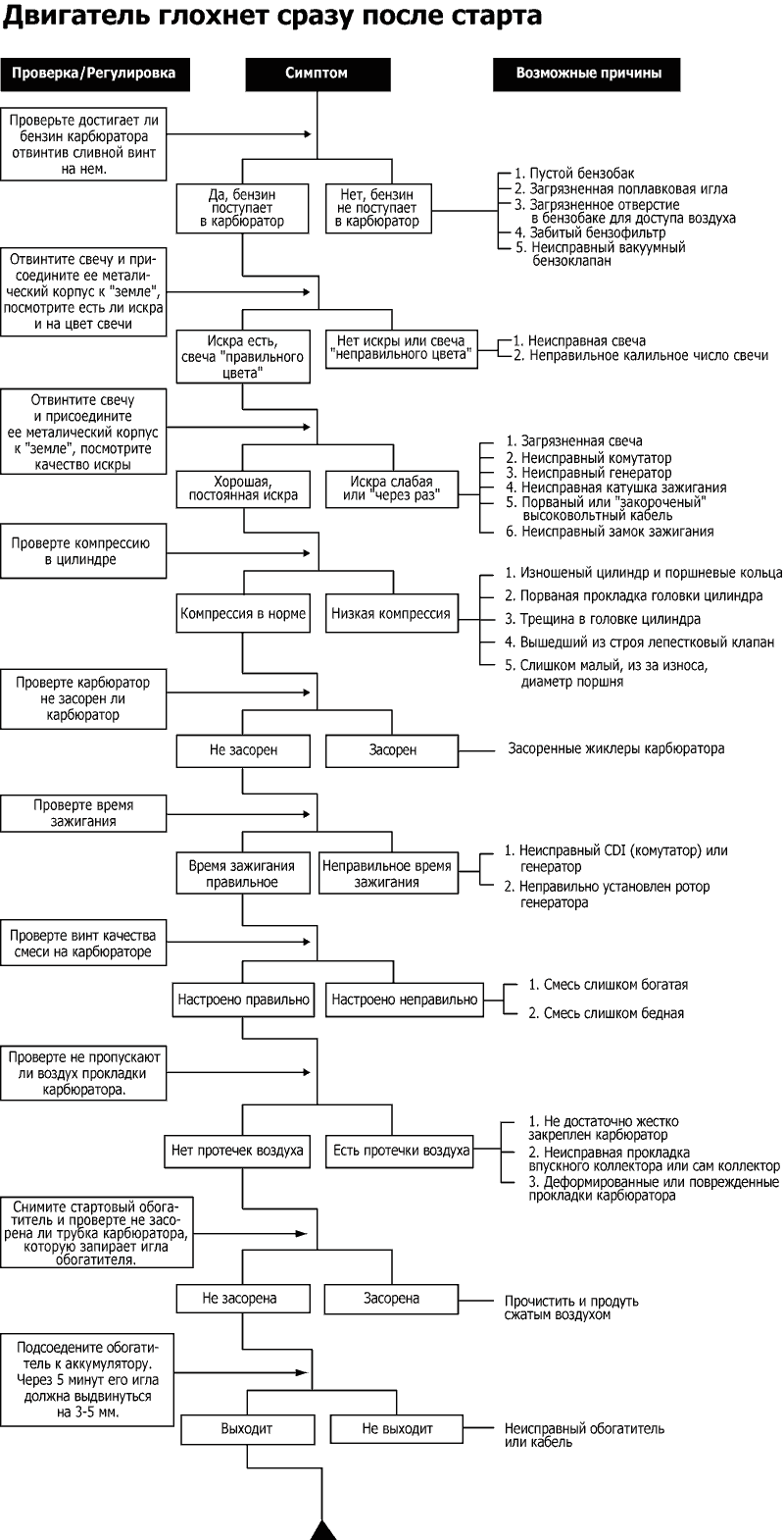

СообщениеДобавлено: 16 май 2015, 05:09
2.gif [ 53.37 KiB | Просмотров: 3080 ]

Проблема решилась,был глюкнутый коммутатор.
