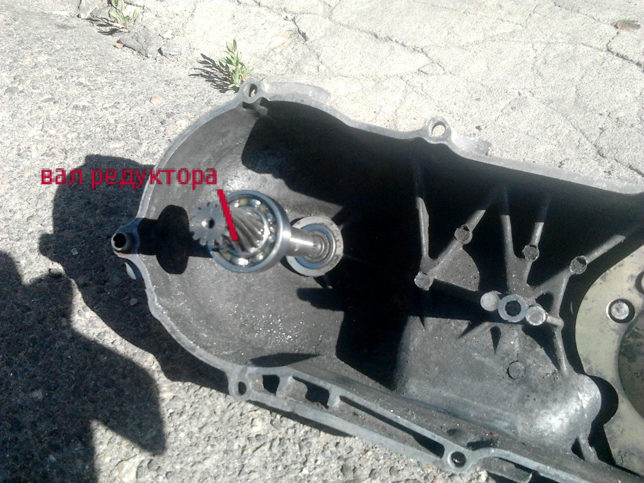

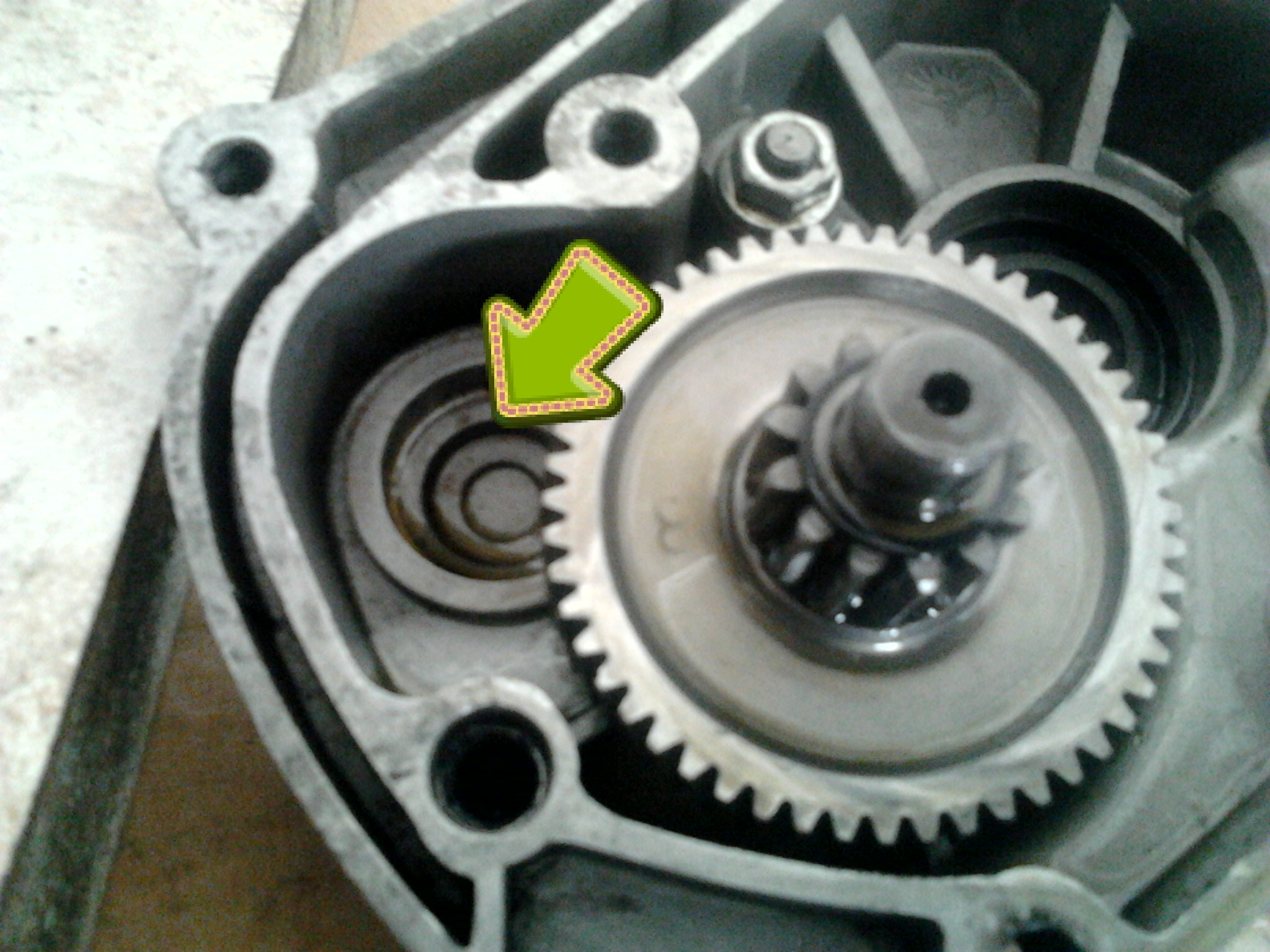

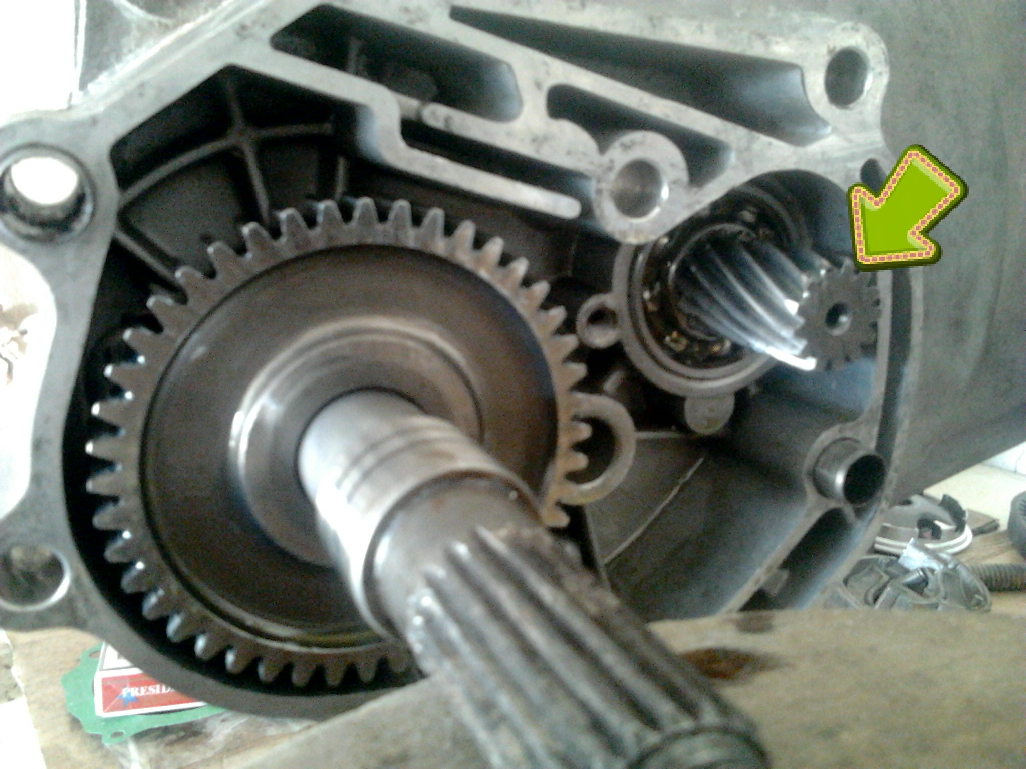

Подскажите,должен ли вал с червячными шлицами,это на который одевается сцепление,сидеть на одном подшипнике,ведь на сколько я помню,на конце вала он тоже должен быть.При разборке его не было.Может вал не родной,не знаю.Мотор,двухтактный китай 40QMB.

На последнем фото,якобы место под подшипник,но вал туда не достает.

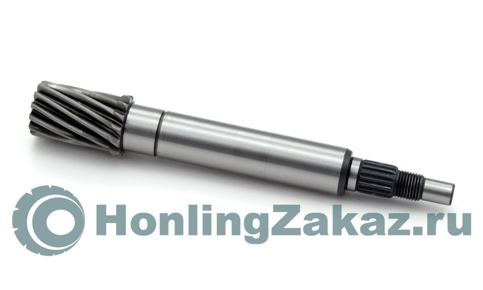

Но для такого вала одного подшипника точно будет недостаточно. Должно быть две точки опоры.
На первом фото, после шлицев и резьбы под гайку сцепления, на валу есть посадочное место под подшипник. Видимо второй подшипник должен быть в крышке вариатора. У тебя он там есть?
Вот вал из магазина:
val88.jpg [ 39.03 KiB | Просмотров: 2290 ]
ЗЫ То, что ты обозвал "червячными шлицами", правильно называется "косозубая шестерня".

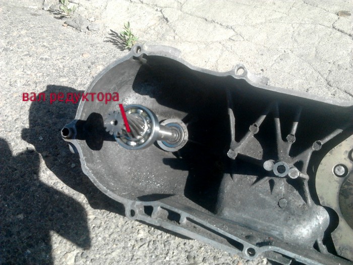

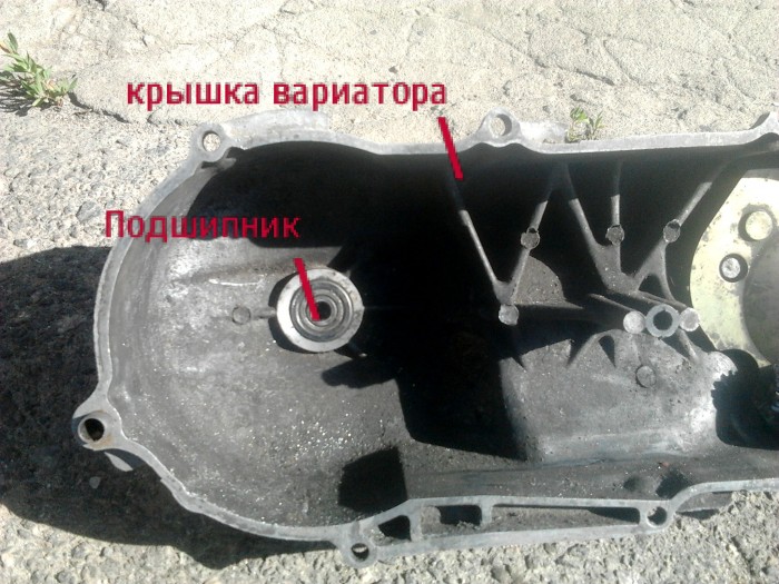

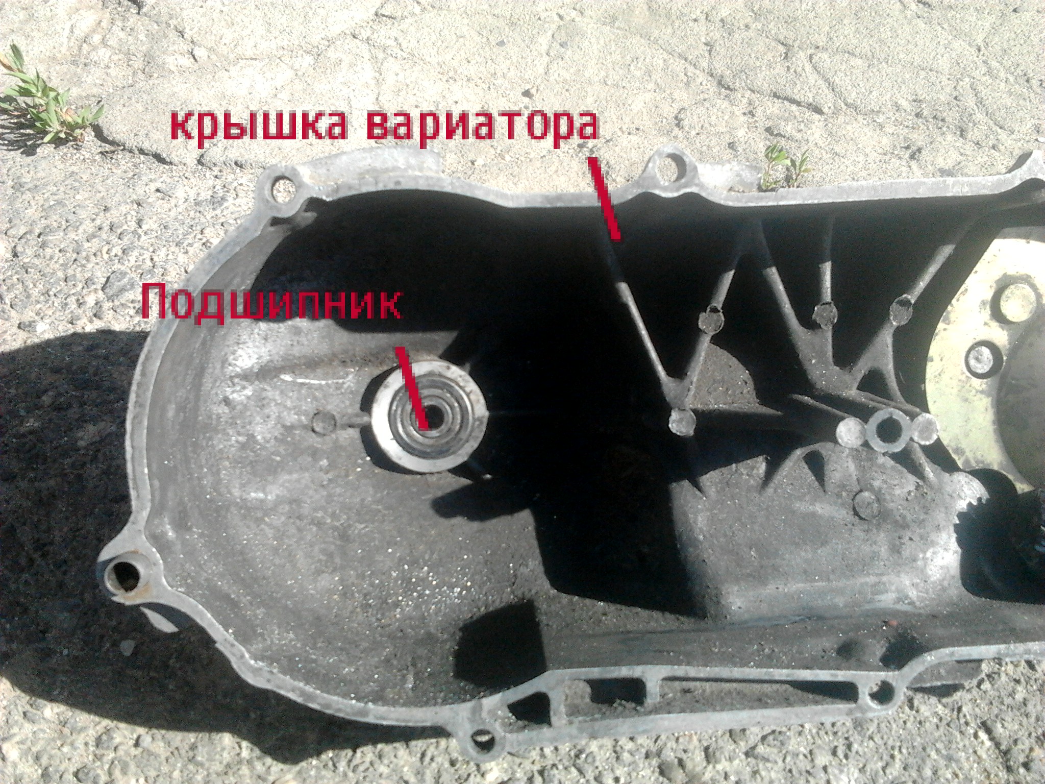

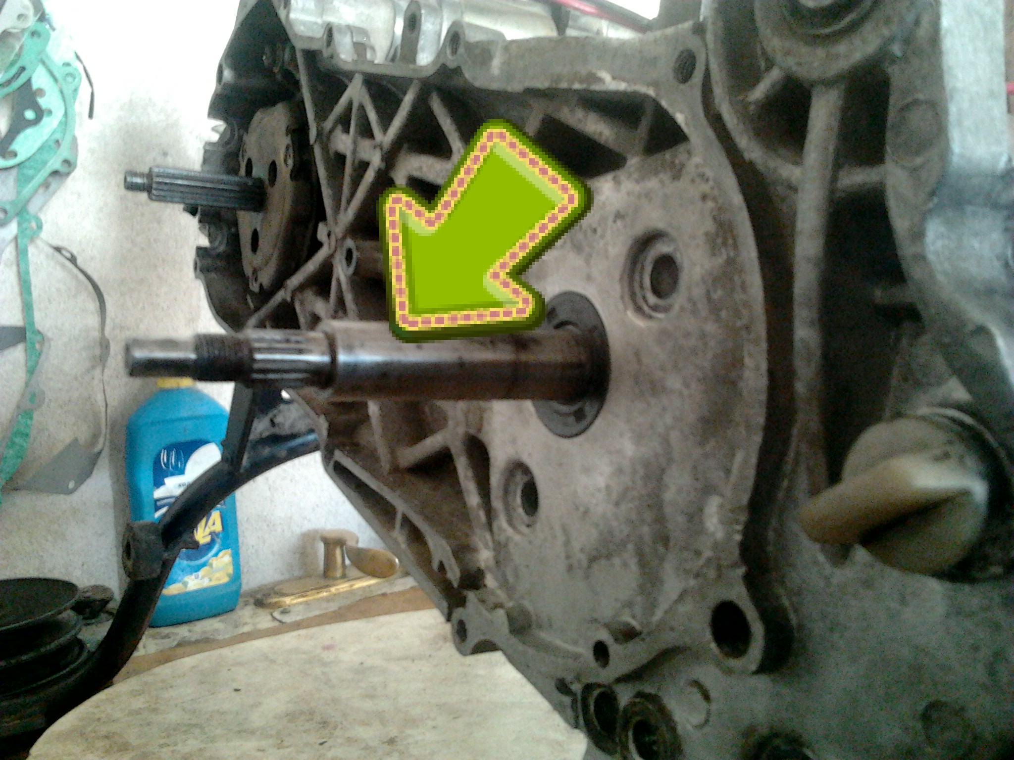

Как обещал.
Фото1495E001Опв.jpg [ 917.42 KiB | Просмотров: 3402 ]
Фото1496E001Опаву.jpg [ 923.44 KiB | Просмотров: 3402 ]
