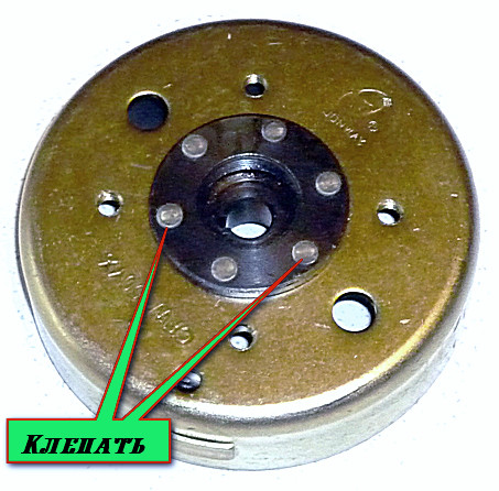

Подскажите что может быть . Стук в двигателе со стороны генератора при нагрузке и на низких холостых оборотах. На 3000 холостых не стучит .

Крепление ротора гены и резьбовой муфты в нём разболталось-люфтит. Проклепать поперечные вставки крепежа до устранения люфта.
Rotor-GY6-50_enl.jpg [ 95.68 KiB | Просмотров: 2780 ]
