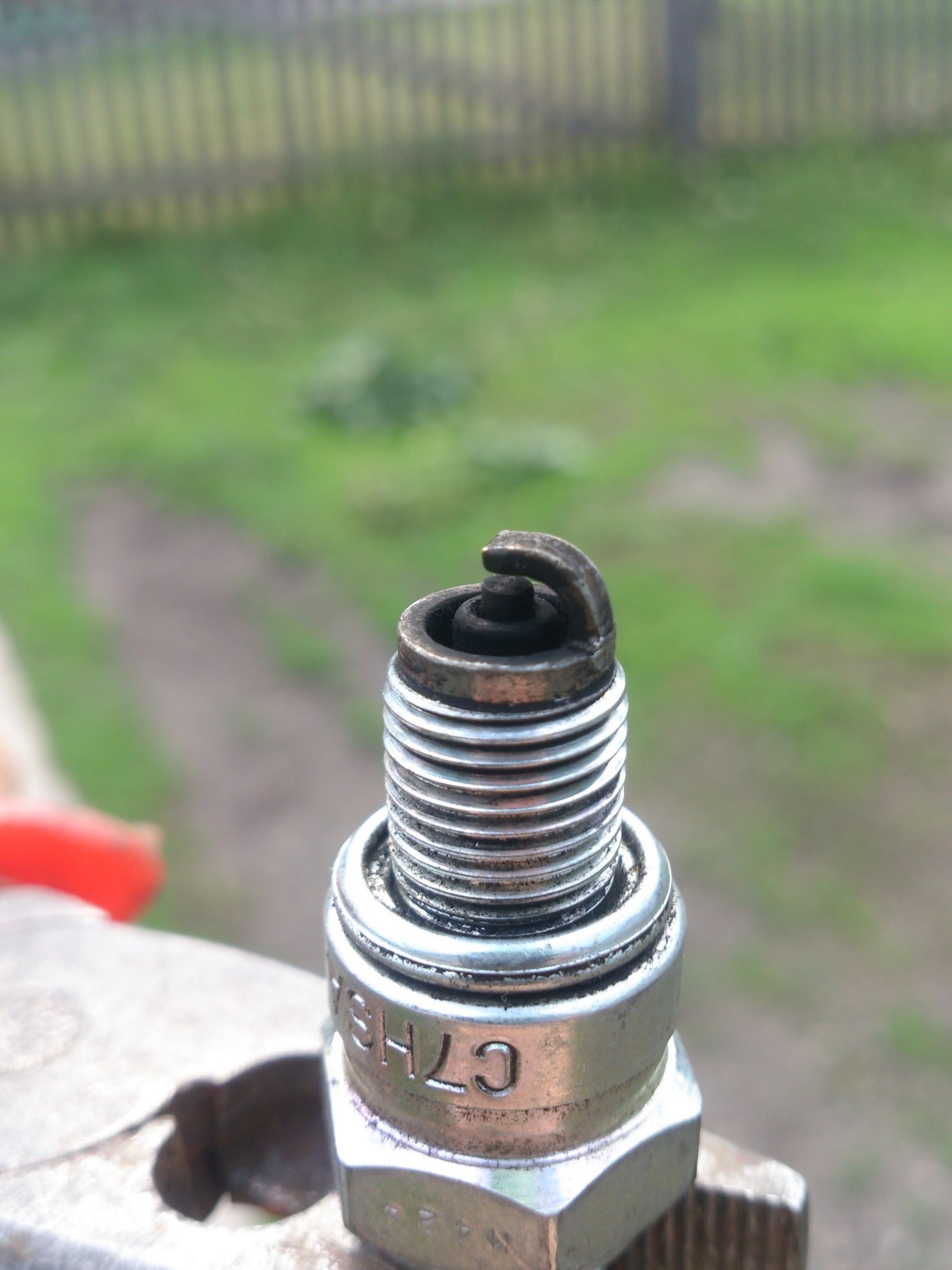

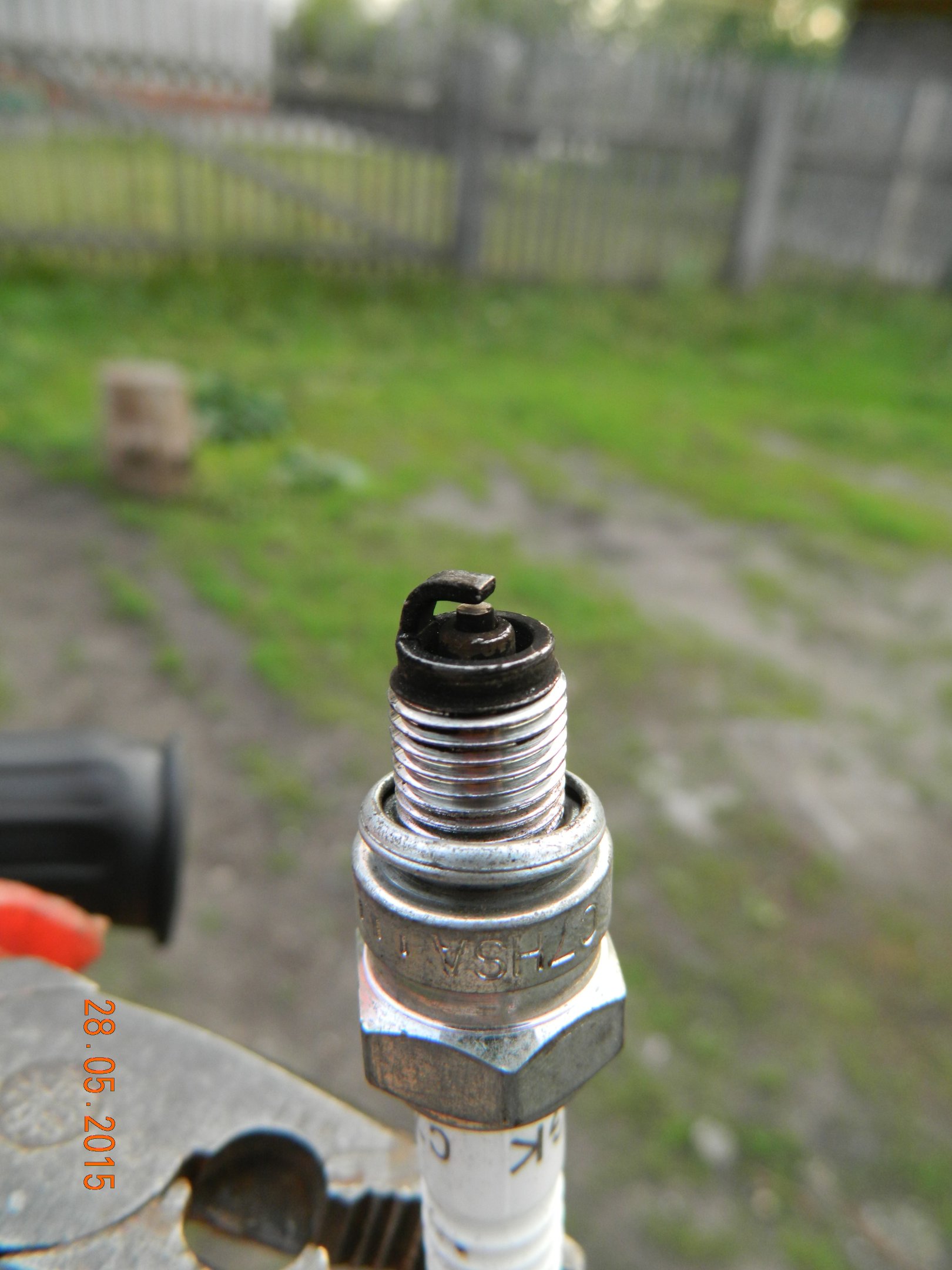

-принцип настройки одинаков для всех 4т китайцев... опиши свои действия... поищем вместе ошибки...
могу лишь сказать(показать),что у свечи такой нагар.
245612.jpg [ 319.66 KiB | Просмотров: 7308 ]

я так полагаю,что смесь нужно обеднить?
 Заголовок сообщения: Re: Тупит при старте с места.
СообщениеДобавлено: 28 май 2015, 23:58
По ходу да, но при каких условиях ты его получил...?

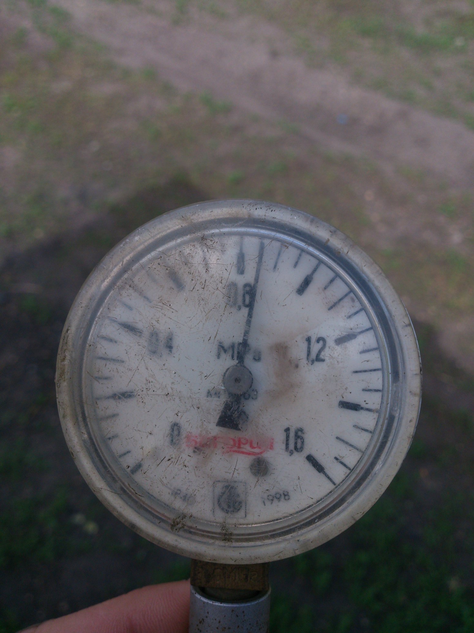

Такой нагар остался с прошлой настройки карба.
Компрессия такая.
246205.jpg [ 354.84 KiB | Просмотров: 7284 ]

-В клапана лезть не хочу,т.к цилиндр за 7 лет использования скутера не снимался не разу,поэтому без надобности туда лезть не хочу,думаю они тоже в норме.-не надо в цилиндр лезть... открыть клапанную крышку и проверить... это нужно делать после каждой смены масла...
-компрессия на исходе... рабочая 8-12...

У меня нет щупов для проверки зазора клапанов,к сожалению.
Думаю компрессия ещё один сезон вытянет,по крайней мере надеюсь..

Покрутив винт качества смеси,добился такого нагара-это норма?
246900.jpg [ 269.92 KiB | Просмотров: 7267 ]
Мне кажется это слишком бедная смесь,или нет?
Темболее винт качества смеси уже выкручен на оборотов 10 или больше.

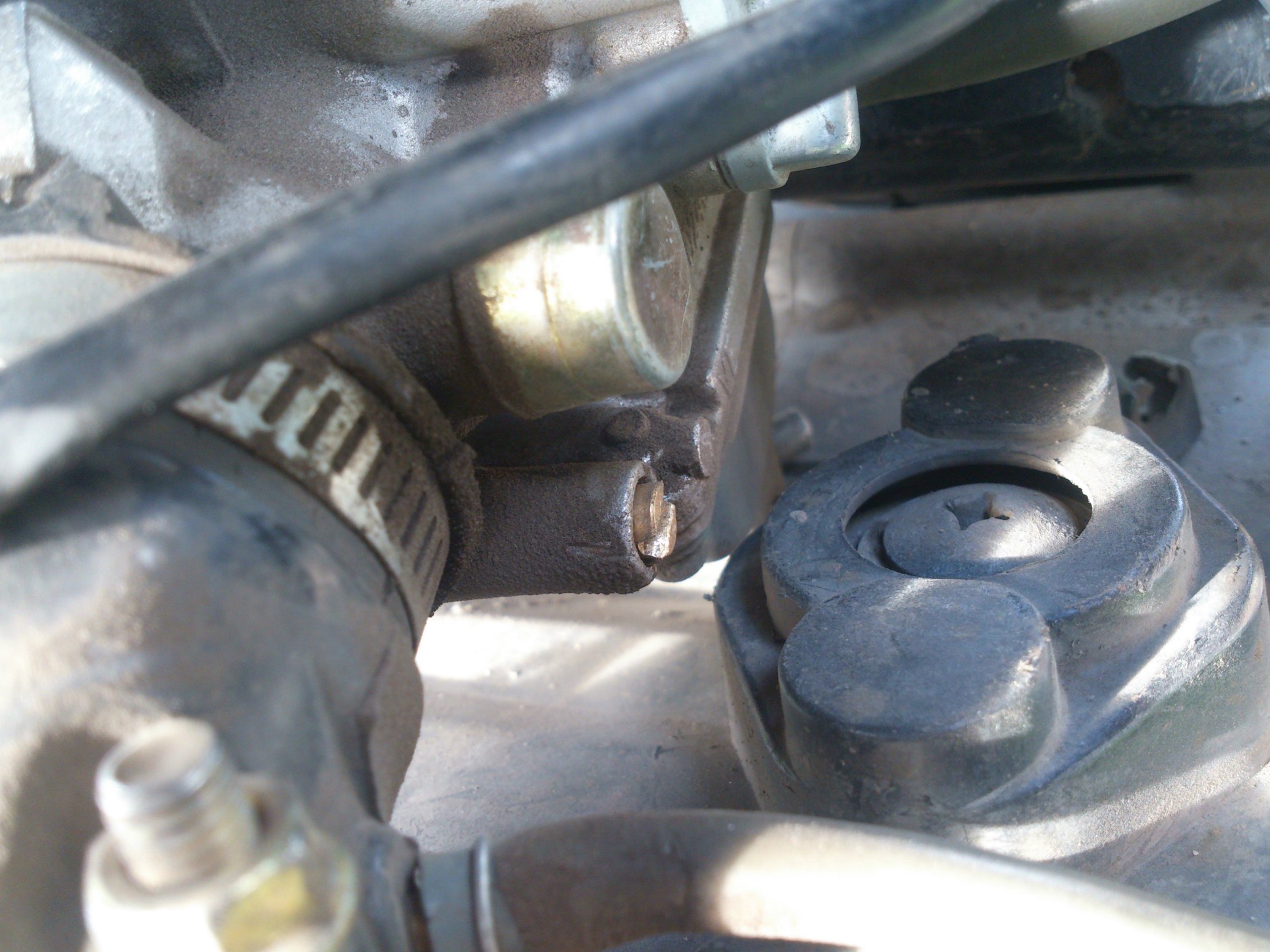

Вот на столько уже выкручен винт качества смеси-мне кажется это слишком много.
Но если как обычно рекомендуют-закрутить до упора и выкрутить на 2-3 оборота,то смесь оочень богатая и скутер не заводится вовсе.
246964.jpg [ 390.13 KiB | Просмотров: 7258 ]

-при выкручивании ты обогащаешь смесь...
да и качество смеси винтом только на холостом и первой четверти ручки газа... дальше положение иглы...на максимальных -жиклер...
