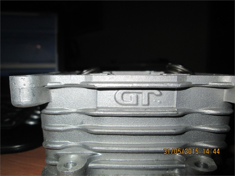

а можно вас помучать вопросами?)) Я не спец в клапанных головках, но голова на месте и руки тоже!))
 Заголовок сообщения: Re: Вопрос по замене ЦПГ 50-82
СообщениеДобавлено: 31 май 2015, 13:58
Зарегистрирован: 31 май 2015, 12:05
Сообщений: 13
Транспорт: defiant norris

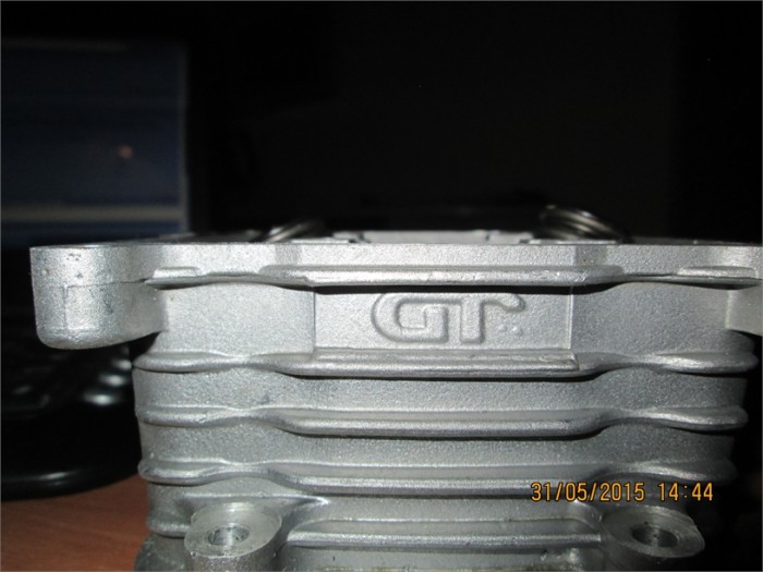

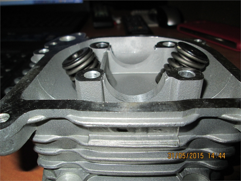

1

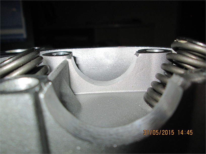

2

По этим фото можно что-то увидеть?))
СообщениеДобавлено: 31 май 2015, 14:30
фото отличные... голова под длинные коромысла... если вторая голова точно такая же все встанет без переделок...

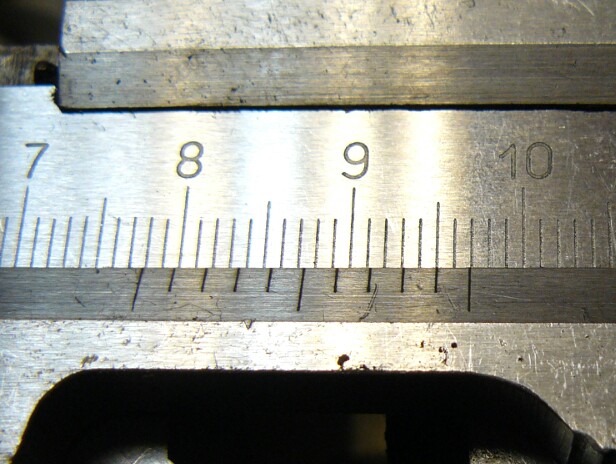

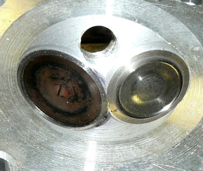

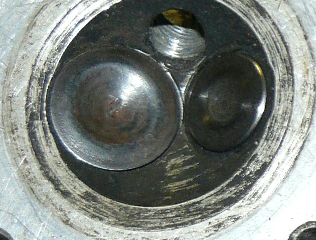

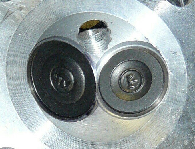

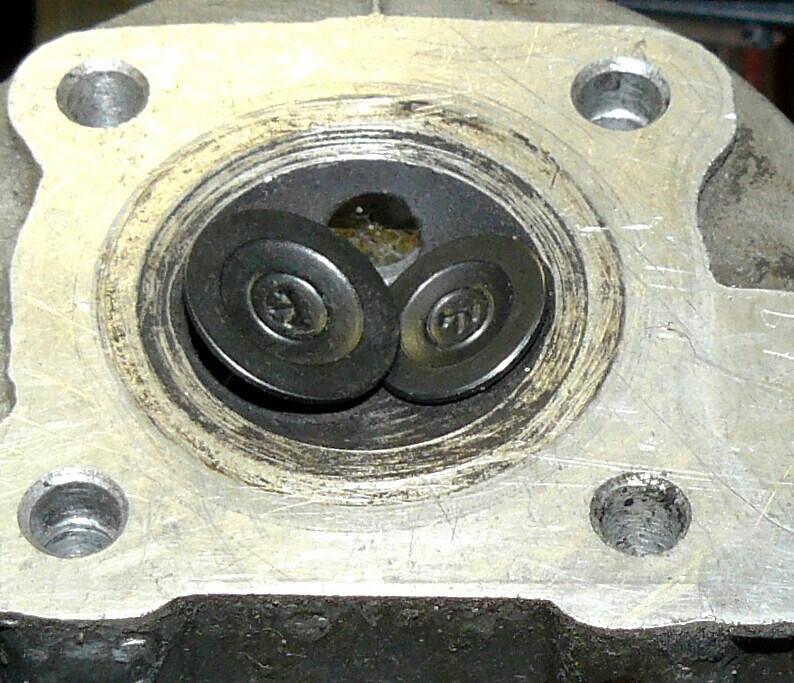

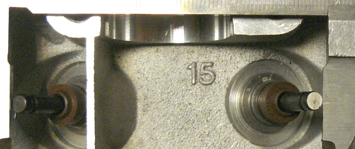

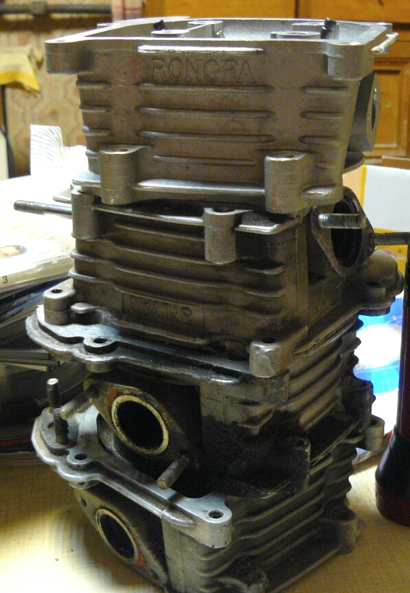

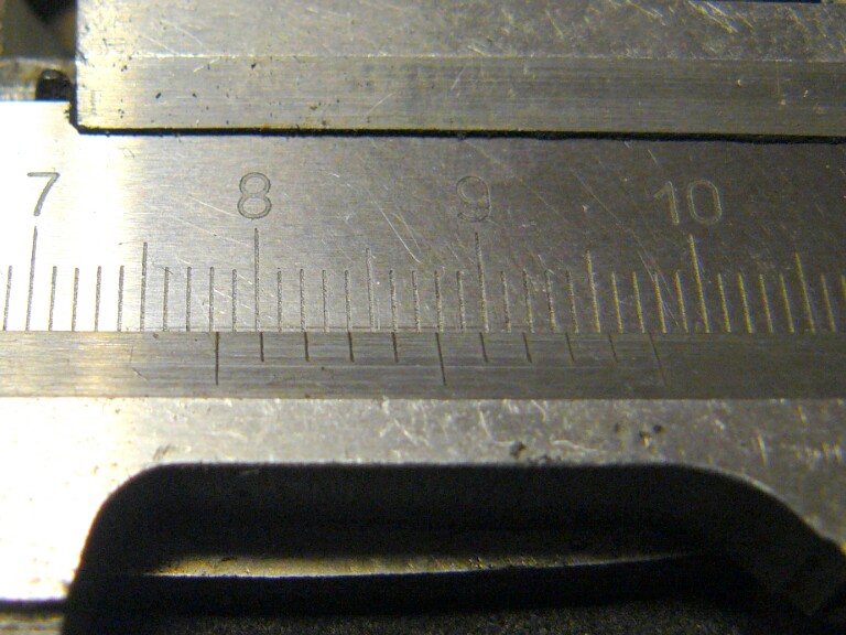

Интересная и нужная тема, решил не много помочь, протестировать 47-ю и 50-ю головки..
объекты теста.jpg [ 131.71 KiB | Просмотров: 7955 ]
как производился замер.jpg [ 148.24 KiB | Просмотров: 7955 ]
размер по торцам на 47-ой голове, 77,9 мм.jpg [ 80.69 KiB | Просмотров: 7955 ]
размер по торцам на 50-ойголове, 77,3 мм.jpg [ 104.46 KiB | Просмотров: 7955 ]
Разбег по торцам на 47 головке больше потому что голова уже делалась и клапана шлифованные, и естественно глубже утоплены...
47-ая голова с родными клапанами (сток).jpg [ 98.26 KiB | Просмотров: 7955 ]
50-ая голова с увел. клапанами.jpg [ 101.83 KiB | Просмотров: 7955 ]
Для сравнения меняю клапана местами, с одной головы на другую, лучше раз увидеть...
так утопают клапана с 47-ой головы вставленные в увел. седла 50-ой.jpg [ 110.34 KiB | Просмотров: 7955 ]
так висят увел. клапанв 50-ой головы вставленные в 47-ую головку.jpg [ 165.23 KiB | Просмотров: 7955 ]
Если верить этому сравнительному тесту и цифрам то постель и распредвал можно оставить родные...
Извиняюсь за не точность, на четвертом фото цифра 78,3 мм, т.е. на 50-ой голове торцы клапанов на 0,4 мм шире чем на 47-ой что, в прочем, не меняет результата теста.

СообщениеДобавлено: 01 июн 2015, 13:20
BFQ писал(а):
Вопрос! А что если клапана на купленной голове я купил удлиненные? Как это вписывается в ваши тесты?
Удлиненные клапана никак не вписываются ..., это лишние расходы, то о чем хотел рассказать тебе las в личке про увеличенные фазы и удлиненные коромысла, и если есть возможность заменить их на нормальные то сделай это, меньше (притом на много) головняка. Замеры делались на одинаковых по длине клапанах т. е. сток. По поводу как понять - возьми голову, вставь клапана (можно без пружин) и притули распредвал, постель с коромыслами и все увидишь. Длинные клапана, даже при полностью выкрученных рег. винтах не сядут в седла...

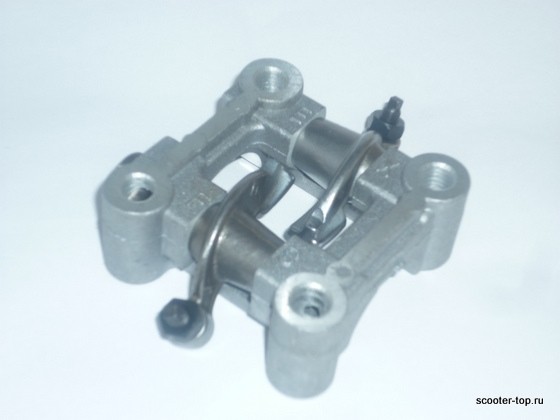

Вот что мне написали в магазине Scooter-top.ru
"Коромысла одинаковы для клапанов высотой 64 мм и высотой 69мм."©

ВОТ ПРО ЭТО ОНИ НАПИСАЛИ!
3-P1020163-560x560.JPG [ 27.03 KiB | Просмотров: 7938 ]
Что мешает тебе самому проверить...?
На писанину уходят часы, а на проверку самому уйдет не более 2-ух минут, где логика?.....
