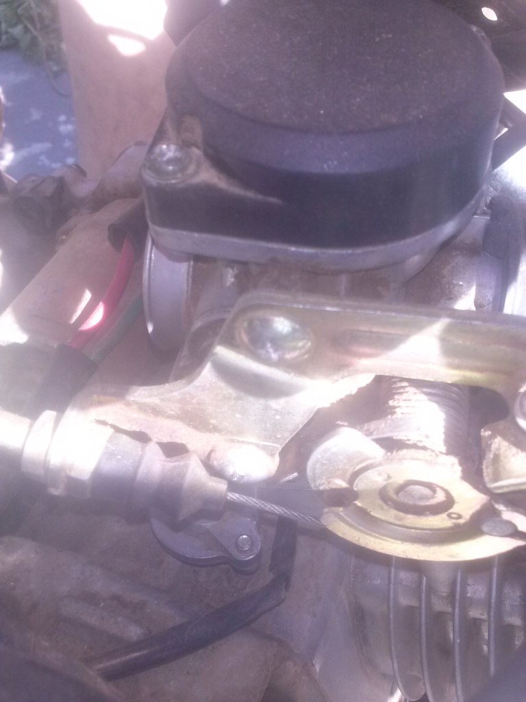

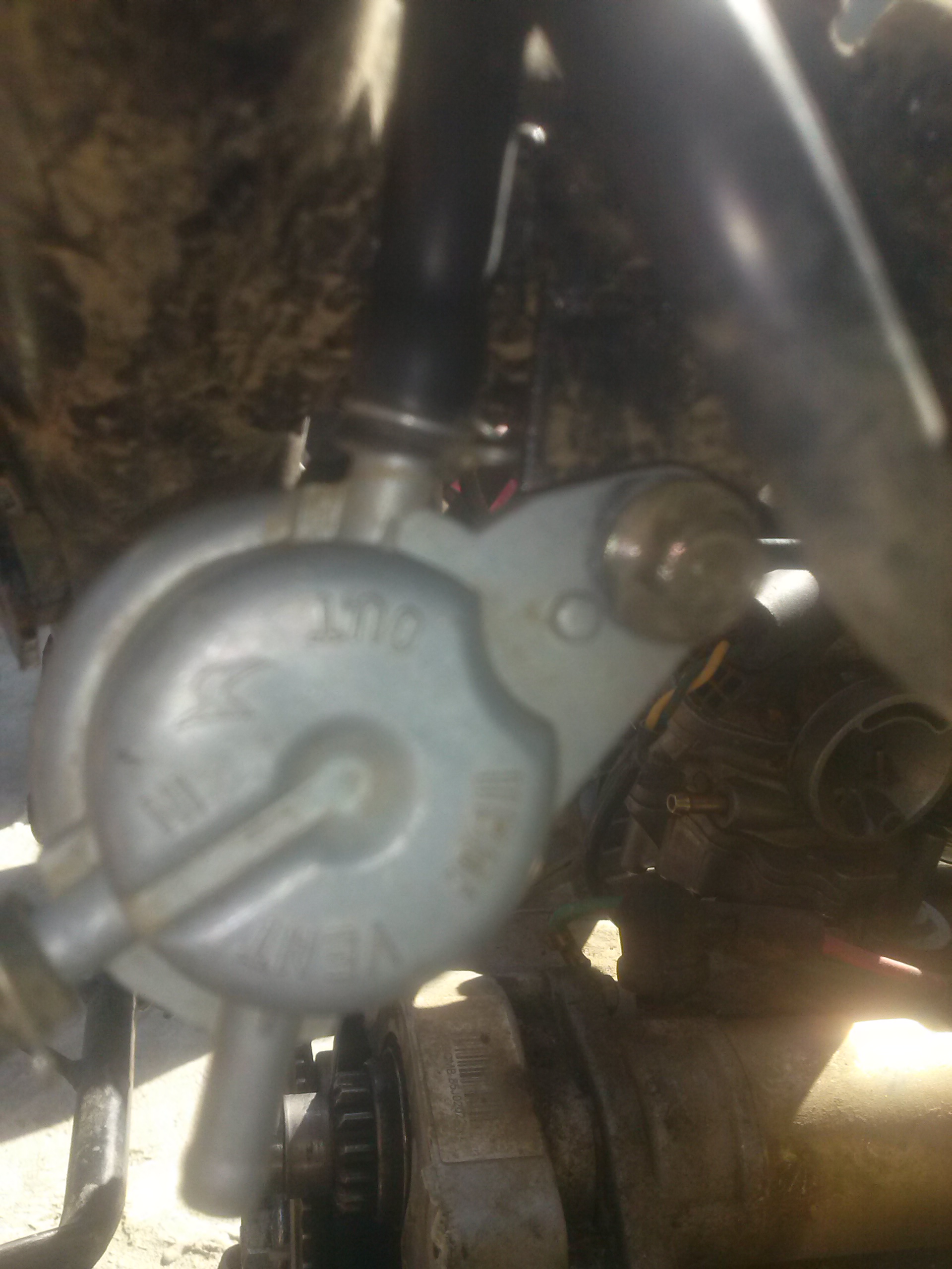

Здравствуйте ребята помогите разобраться с проблемой,имеется скутер зид лифан 50 куб.
Проблема состоит в том что не могу разобраться, куда что подсоединять с бензобака на вакумный кран, а с него на карбюратор .
Фото прилогаю

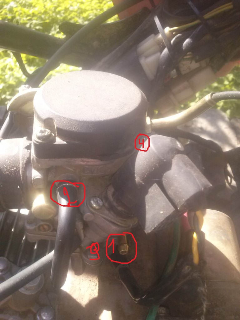

фото карбюратора

С бака к "IN". "OUT" к карбюратору. Оставшийся 3-й ( "Vent") штуцер вакуум-насоса соединить шлангом с впускным патрубком карбюратора.
Ещё! Если в баке не предусмотрен топливный фильтр, то его нужно вставить в разрез шланга между вакуум-насосом и баком.

на вакумном кране 4 входа, еще один с обратной стороны посередине торчит
и какой куда в карбюраторе подсоединять
 Заголовок сообщения: Re: Зид Lifan
СообщениеДобавлено: 08 июн 2015, 22:55
Вход "In" один. К бензобаку.
Тот, что посреди- к входному патрубку карба.
"Out" - топливный к карбу.
Штуцер "Vent", боковой -никуда.Он отглушен.

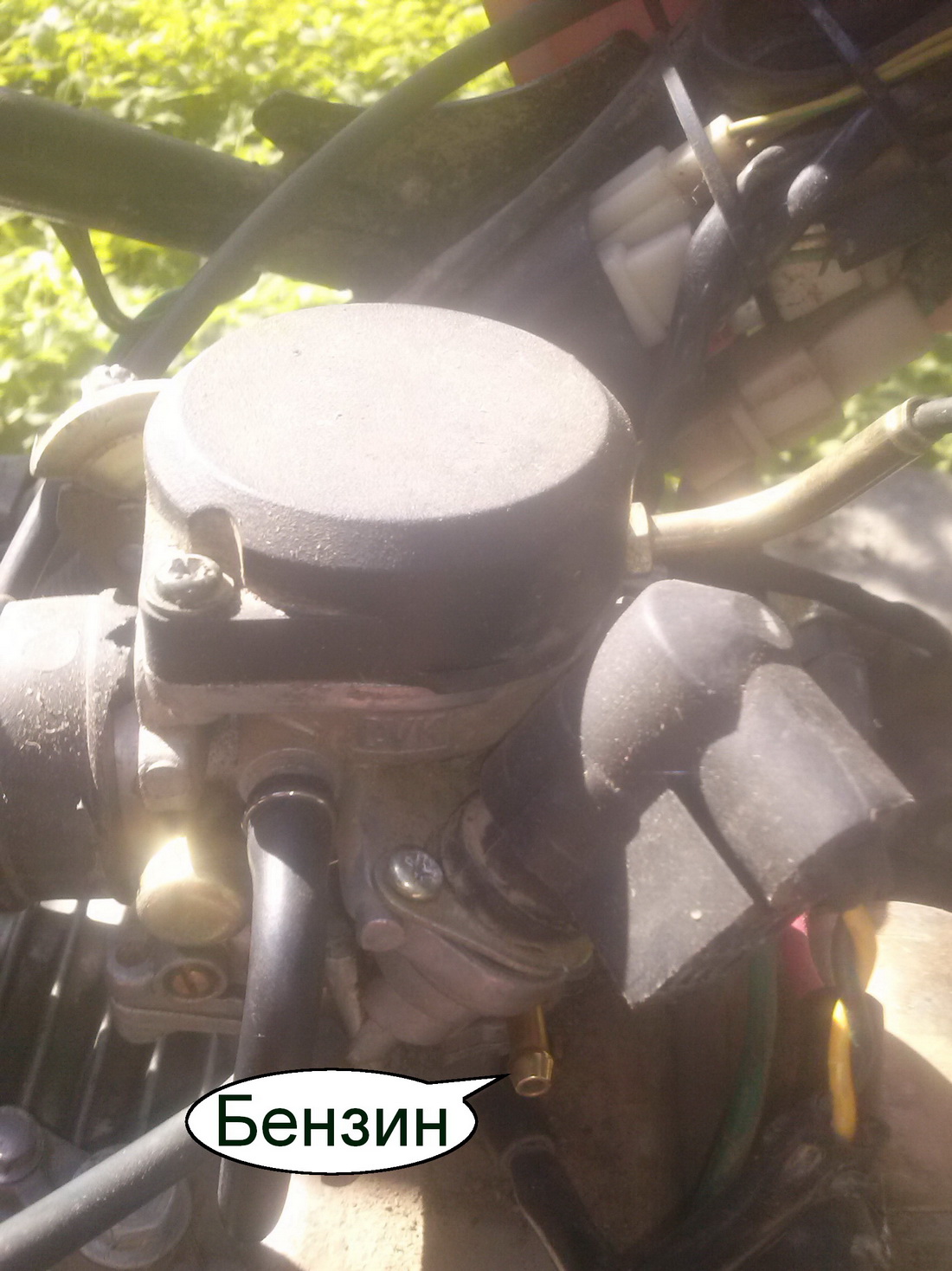

а на карбюраторе где вход бензина можете по фото показать?
СообщениеДобавлено: 09 июн 2015, 15:57
Тузик, ты ваще откуда?! - заблудился в трёх соснах или не закусывал. Ты-же _ "Pro"
CAM00338.jpg [ 376.91 KiB | Просмотров: 4628 ]

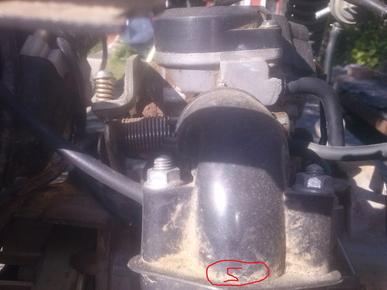

а подскажи еще входной патрубок карба где?

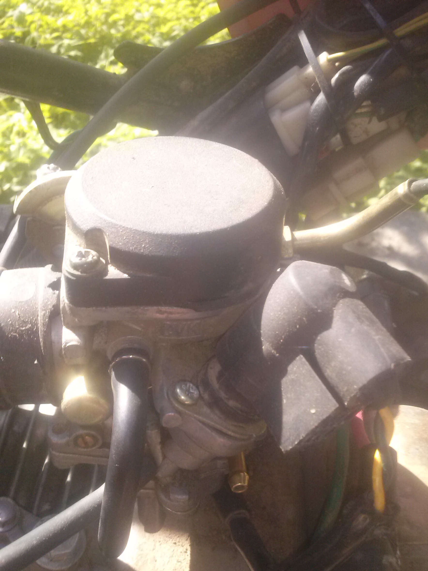

карбюратор
hlPO2Q3GA14.jpg [ 269.46 KiB | Просмотров: 4618 ]
jKIArXk_vJ8.jpg [ 161.09 KiB | Просмотров: 4618 ]

карб сзади

ничего я там не нашел, если можешь подскажи куда кроме входа ин с краника на карбюратор остальные подключать
