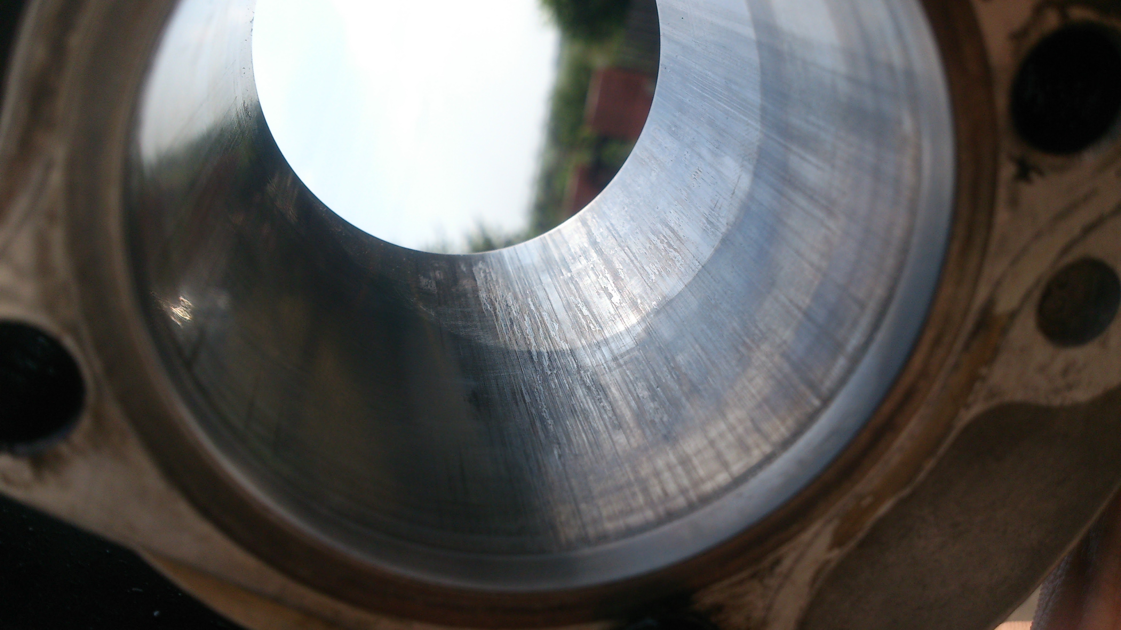

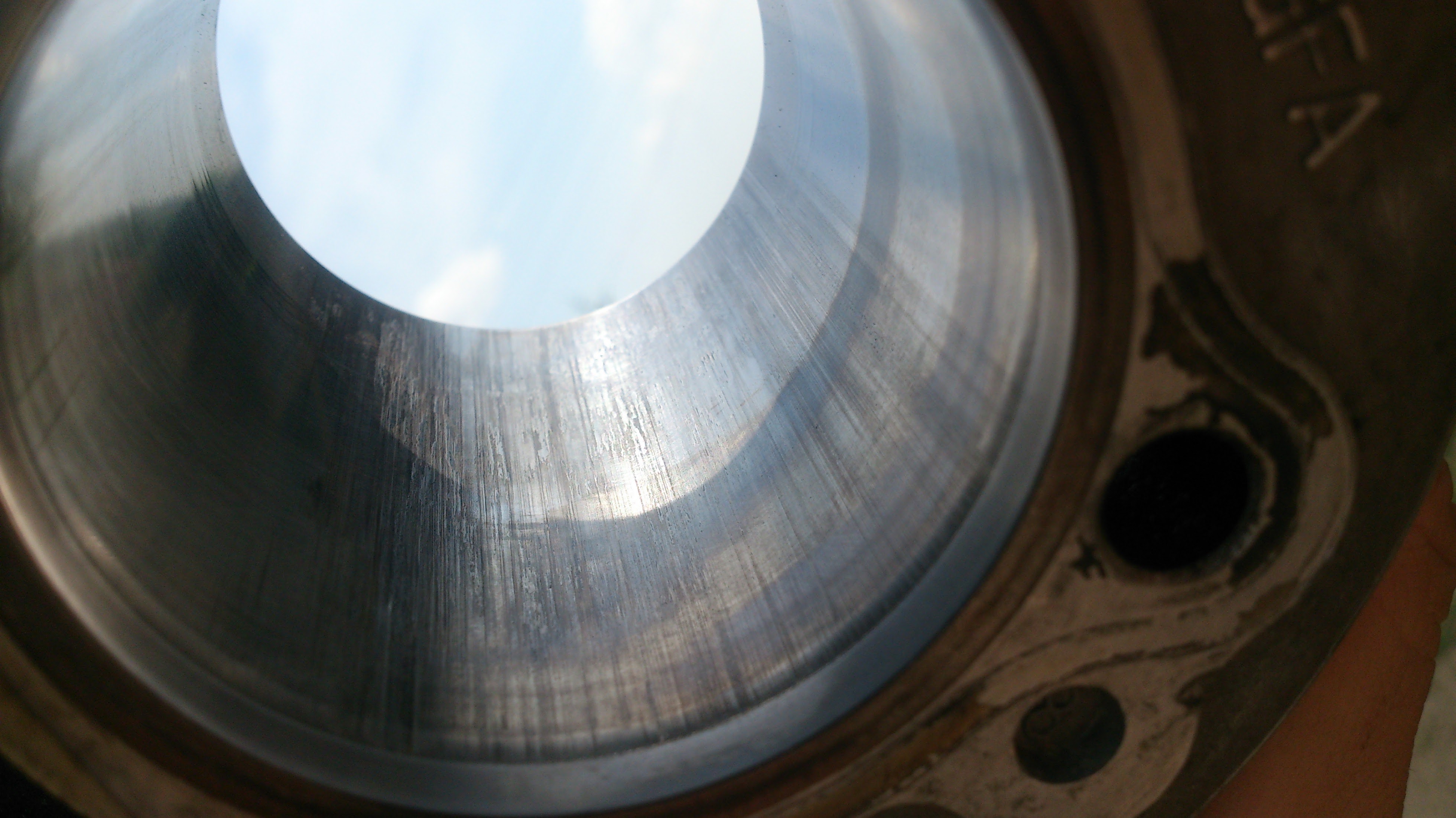

Вопрос такой,после заклинивания поршня,разобрал поршневую.
Поршень с пальцем под замену.
А вот цилиндр менять никак не хочется,в силу финансов.
Да и через неделю продам скутер.
Обязательно ли убирать эти задиры?
Даже не задиры,а остатки от поршня.
Остальная поверхность горшка зеркальная.
Всё,что смог-убрал шкуркой.
Осталось немного.
Если это обязательно убирать,та как именно?
Шкуркой эти остатки убираться не хотят.
IMG_20150622_152127.jpg [ 754.87 KiB | Просмотров: 3324 ]
IMG_20150622_152114.jpg [ 748.39 KiB | Просмотров: 3324 ]

-только замена... даже если и заведется -сразу убьет новый поршень...
печально однако..
на какую цену примерно ориентироваться?
Это можно и не делать. Остатки алюмы, шаржированой в стенки гильзы, можно вытравить серной кислотой. Для пробы возьми немного электролита (из акумы) и смочи остатки алюмы на стенке, подожди минут пять и посмотри что получится. Если реакция протекает медленно, увеличь время или концентрацию раствора (электролит - это раствор дисц. воды и концентр. серной кислоты плотностью 1,27), нужно помнить что нейтрализуется кислота щелочным раствором, меры безопасности при работе с кислотой вспомни из школьного курса химии. Удачи.
завтра попробую,спасибо за совет.
попробовал,действительно,остатки алюма удалились,но остались задиры..
так и придётся всё таки покупать цпг в сборе :cry_ing:
Об этом можно сказать только после промера цилиндра. Что собственно мерять? Мерять нужно деформацию в месте клина, если деформация пошла во внутрь - то это твое спасение, обычный (даже деревянный) притир обмотанный шлифшкуркой решит твою проблему.
