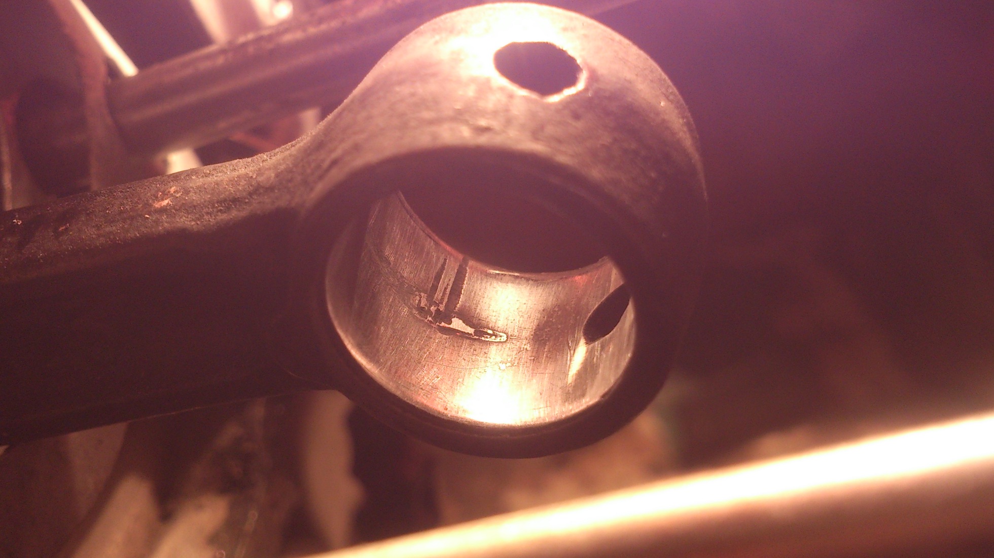

Вот такой задир на шатуне.
Именно он не даёт пальцу нормально зайти.
Как с этим бороться?
288107.jpg [ 391.54 KiB | Просмотров: 6704 ]
 Заголовок сообщения: Re: Правильная сборка ЦПГ на 150сс.
СообщениеДобавлено: 23 июн 2015, 22:52
В этом случае вопрос решается шабровкой. Шабер можно сделать из напильника. Для этого нужен напильник, желательно поменьше размером (меньше драть на наждаке) и заточной станок (наждак), часть работы можно сделать болгаркой. Кончик шабера сделать радиусным для того чтобы площадку, где у тебя сидит "жучара", слегка углубить, получившаяся "вмятинка" погоды не сотворит. Нужно помнить что напильник твердый только по наруже, внутри он сырой, при изготовлении шабера рабочую часть стачивать только на глубину зуба напильника и ни грама больше.

Задир убрал.

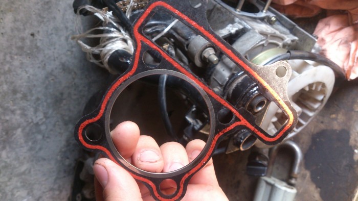

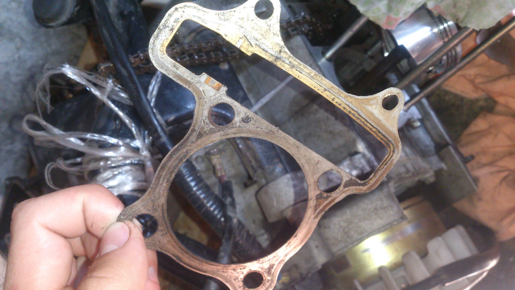

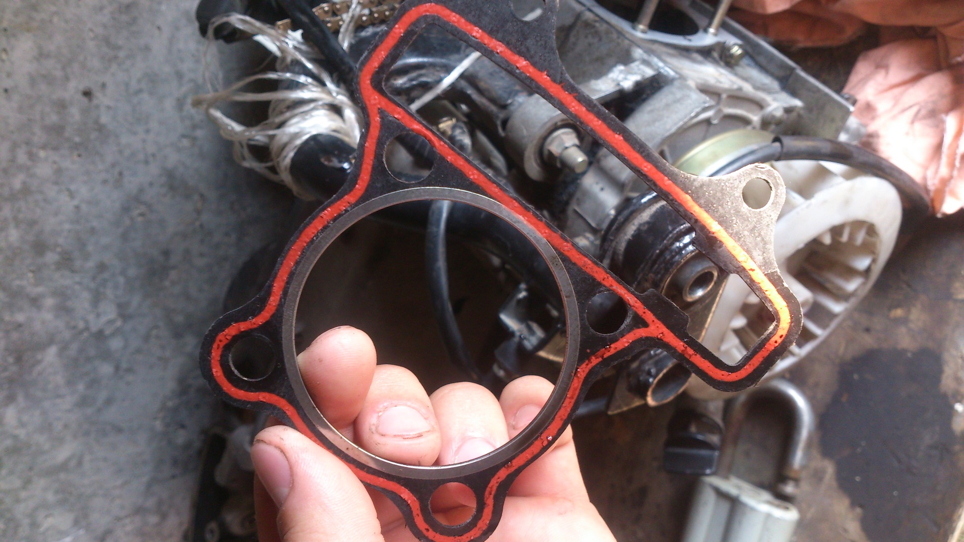

292531.jpg [ 491.05 KiB | Просмотров: 6662 ]
292533.jpg [ 510.57 KiB | Просмотров: 6662 ]

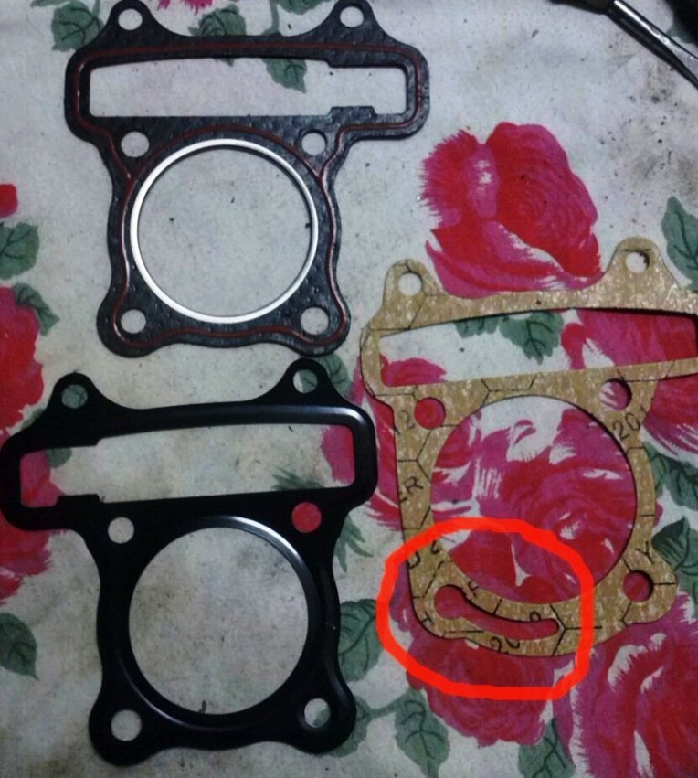

ArtnovaL писал(а):
Фотки прилагаются.
Судя по фото это прокладки под голову, а под цилиндр? Прокладка под цилиндр имеет немного другую конфигурацию, поэтому и масло потекло, смотри фото.
прокладки.jpg [ 145.52 KiB | Просмотров: 6647 ]
Отличие отмечено кружочком. Ты смело можешь сделать ее самопальную из картона, прешпана или паронита, ее толщина 0,5 мм. Под голову алюминий или фольга (на фото черного цвета толщина 0,25 мм), паронитовую (толщина 1,5 мм) тоже можно но потеря компрессии будет до 1кГ/см. кв., а то и более.

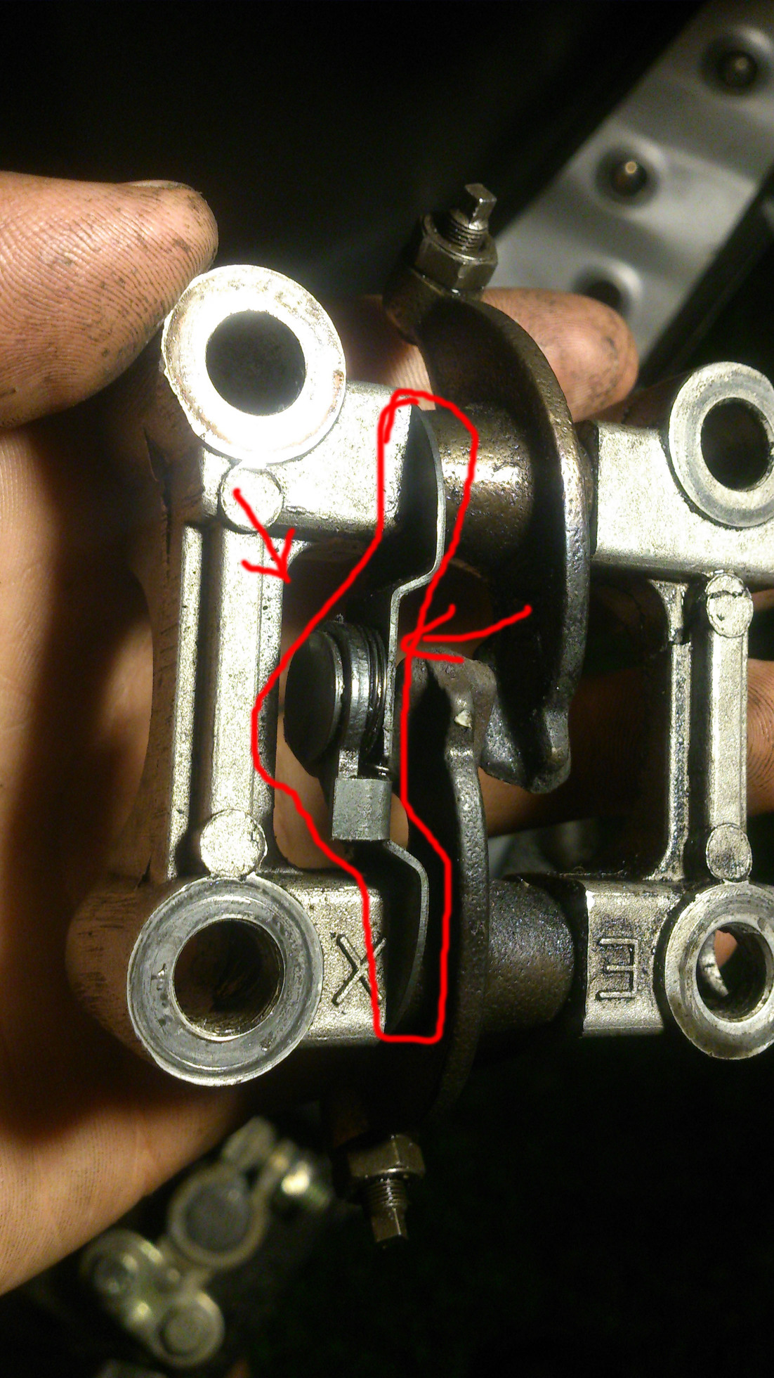

P.S.Снял крышку головки цилиндра.Завёл,там даже не цокот,а какой-то противный и звонкий скрип.С чем может быть связано?
СообщениеДобавлено: 02 июл 2015, 22:07
С отсутствием подачи масла к механизмам ГРМ, какие то не гаразды с прокладкой под цилиндром или маслонасосом...
СообщениеДобавлено: 02 июл 2015, 22:36
Сообщений: 64
Транспорт: ABM Volcan 150
Пункты репутации: -10
под крышкой головки цилиндра масла практически нет,так что соглашусь.
Как проверить,с чем именно проблема?
СообщениеДобавлено: 06 июл 2015, 23:24
ArtnovaL писал(а):
когда собрал движок,из под цилиндра потекло масло.
Ты сам все проверил - раз масло текло из под цилиндра, значить насос качает, остается проверить прокладку под цилиндром правильно ли там все вырезано, не перекрывает ли прокладка канал подачи масла к голове, не смялась ли направляющая, и тем самым не перекрыла ли канал в цилиндре или постели, и в самой постели проверить правильность установки осей коромысел.
