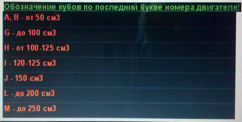

Всем привет!Такая история со мной приключилась! Еду я на racer таурус 50! Останавливает меня мотобат... Я ему документы даю( права категории В), на скутер тожже! Он спрашивает где маркировка двигателя... Я показываю....QMB 139 и т.д. и он мне показывает вот такую историю.... якобы третья буква, т.е. -В- обозначает объём цилиндра... И типо он, судя по его утверждению до 70 см! И типо на него нужна уже категория, и я не могу на нем ехать дальше! Кто нибудь сталкивался с таким? Есть где то официальная информация по этому поводу, информация в интернете разная!

-последние две цицры обозначают диаметр поршня... но на эту модель есть возможность установить цпг тюнинговую до ф52мм... у них данные что можно установить 70сс...
QMB 147 -47мм...
QMB 152 -52мм... и т.д.

обозначения.jpg [ 90.82 KiB | Просмотров: 13444 ]
По таблице все понятно.
Если у тебя буквы QMA то это чистый полтиш, если последняя буква В то тут ничего не попишешь...
Цифра 139 расшифр. так - 1 это кол - во цилиндров, 39 это диаметр. у нас на скутах идут двиги 139 QMA и QMB, других нет, на кубатурах другие цифры и буквы, на мопедах вместо буквы Q буква F, но цифры те же. значить исходя из марки двига все скуты с этими цифрами полтиши, а что ты туда влепил роли не играет... Они говорят, наверное, про эту таблицу но кто ее составил и из каких источников не извесно, также здесь не написано что это данные МВД которыми должны руководствоваться сотрудники при исполнении своего ДОЛГА.....
