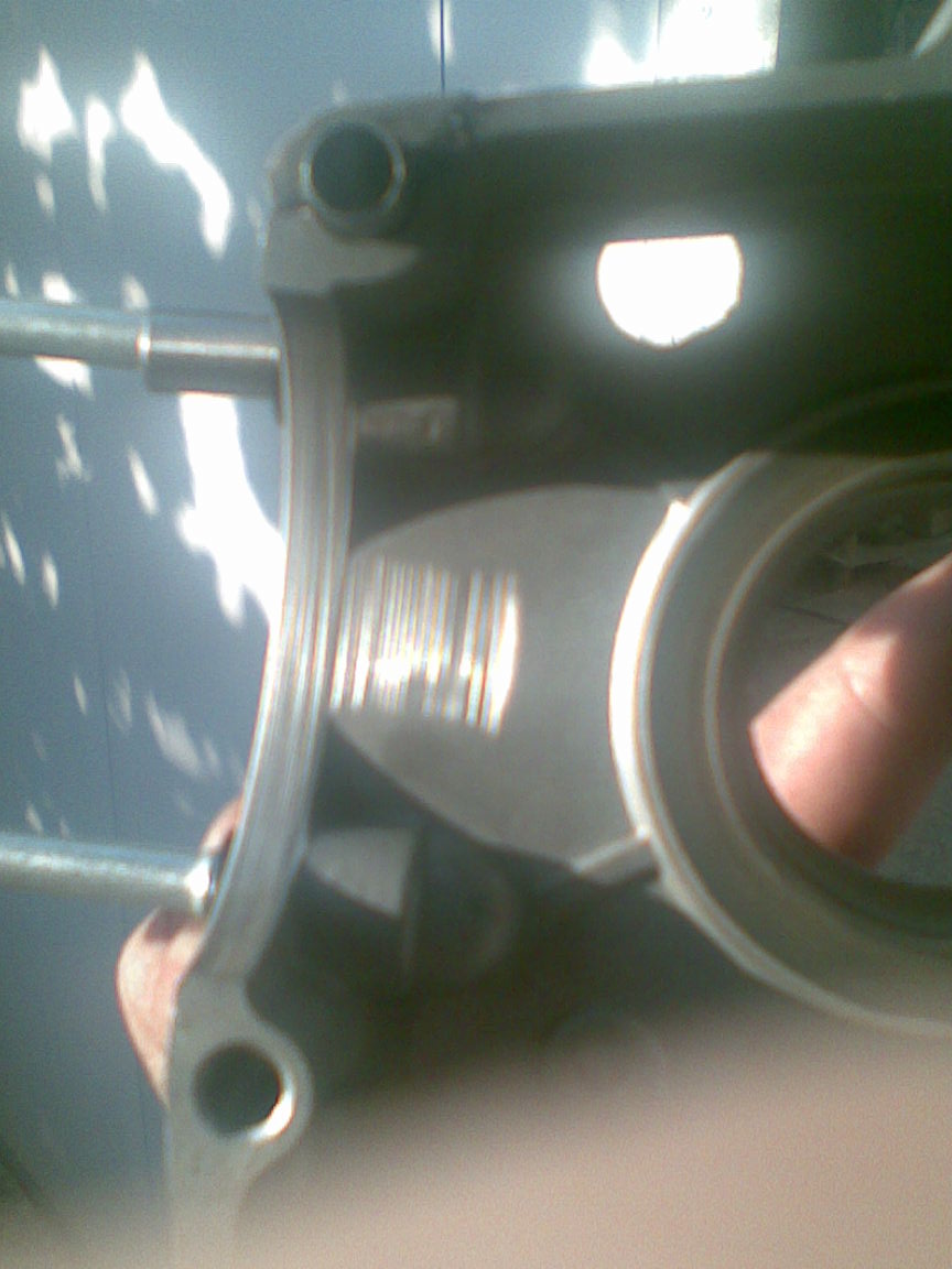

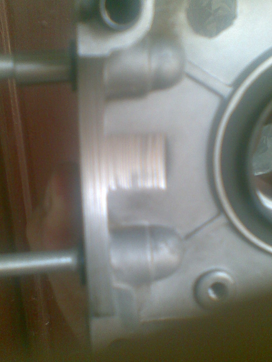

В укзанном двигателе вдруг, в ходу, возник вот такой звук -http://youtu.be/fnEkx7AjXO0.? После того как разобрал, кроме как повреждений на правом (со стороны гениратора) которое указано на фото ничего не обнаружил.
1. Подшипники на коленвале (после промывки), правда (особенно со стороны вариатора), крутятся очень очень свободно, при этом весьма «журча», как по ним понять выработку не знаю;
2. Шатун сидит как следует, без малейших люфтов, палец поршня в лейке шатуна, аналогично;
3. Натяжитель цепи ГРМ вышел почти полностью (озвучивали версию, что такой стук создавала именно цепь);
4. Поршень цел;
5. Зажаты головка и цилиндр были довольно крепко;
Ну и вот в результате остается два вопроса:
- «Кто» издавал такой стук?
- Что за повреждения на картере (на фото видно)?
Фото010.jpg [ 118.18 KiB | Просмотров: 6430 ]

Когда сливал масло обратил внимание на его цвет, прозрачность, ... на что нибудь обратил внимание ? Опиши. Когда располовинил что ты увидел в " закутках" поддона, шатунов без люфта не бывает, проверь внимательно это не нормально, нормальный подшипник ( даже подработанный) " журчать " не должен, шелестеть может...., осмотри внимательно сепараторы подшипников, звездочку ( привода ГРМ), сетку фильтра.... Что увидел ?

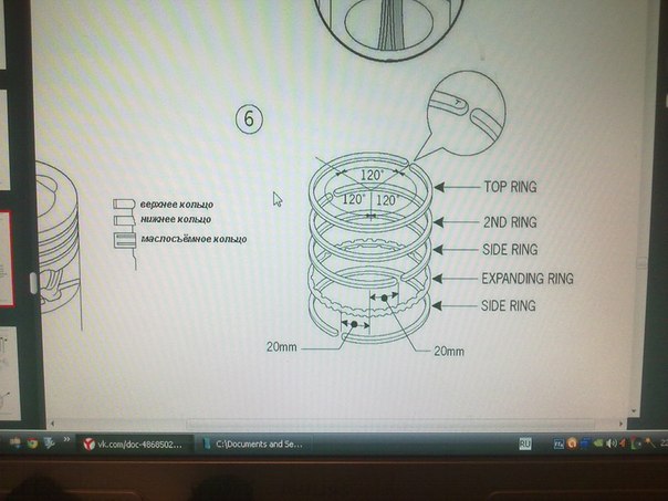

И еще просьба, подскажите пожалуйста, наглядно как правильно развести кольца. Говорят маслосъемные - на 180, а вот компрессионные, мнения расходятся, одни говорят на 90-100, другие на 120 градусов (говорят что б масло не подъедал). Да, а с тепловыми зазорами как, я ставил по мануалу (общему), в котором было указано 0,03 и 0,07, мой работал как часы, - ставил 0,05 и 0,10 (как советует большинство в инете) стучат клапаны. Кстати наткнулся на одно видео Е. Матвеева (Мастерская Pit_Stop), так он тоже на 139-м ставил 0,03 и 0,07 соответственно. Благодарю!
 Заголовок сообщения: Re: Ремонт 139 QMB (устранение стука)
СообщениеДобавлено: 08 июл 2015, 04:13
Fm6Ojf1p8hM.jpg [ 49.7 KiB | Просмотров: 6325 ]
-впуск 0.03-0.04... выпуск 0.08...

Получается маслосьемные тоже не стоит разводить на 180 градусов? Я так понял замки у них друг от друга на расстоянии 4 см.

можно и развести... но цилиндр горизонтальный и через замок в низу масло уйдет...

Если представить что цилиндр лежит, то получается что маслосъемные кольца "вверх" замками, а компрессионные (судя по представленному Вами мануалу) замками вниз соответственно, я верно понял? Кстати на Вайпер винд, 2012 г.в., на раме (со стороны катушки) обнаружил открытую спираль не большого размера которая, при работающем двигателе накаляется до красна, кто такое встречал - что это?

gorodok511, нельзя быть таким наивным, эти цифры означают минимальный и максимальный рабочий зазор и ВСЕ...., т. е. ниже 0,05, и выше 0,1 делать зазоры не рекомендуется....., двиг нормально будет работать и на 0,03, и на 0,15, но тут могут быть сюрпризы, например: при малом зазоре можно долго и спокойно юзать радуясь тишине и мягкости работы двига, но в один прекрасный момент (как правило всегда неожиданно) он в лесу на песочке заглох, после тщетных попыток запуска, посаженного акума и пр....... он заводится и везет тебя домой - это сюрпризы малых зазоров, про большие зазоры понятно и так - шумность работы. Практика показывает что клапана которые "слышно" (естественно не цокот) работают без сюрпризов и байки про "спецов" которые на слух делают лучше чем по щупам - просто байки, и распространяют их не далекие люди....., а суть очень проста - знание матчасти и логика мышления. Лично я так не делаю, я работаю по щупам и не потому что не хватает знаний или логики, все немного сложнее, цифра которую ты закладываешь в зазор выполняет две функции, первая - это тепловой зазор (это понятно), вторая - это контроль за состоянием клапана, а тут надо немного подробней: к примеру возьмем впускной (он как раз и является "любителем сюрпризов"), ты сделал зазор 0,05, при следующей проверке выясняется что этот щуп уже не идет, а еле еле закусывает 0,04, что это значит, а это значит что клапан "просел"....., по логике зазор должен увеличиваться.... это значит что качество клапана не ахти, что рабочая часть изнашивается быстрее чем трущиеся части механизма привода, и что теперь делать - да ничего, продолжать ездить и эксперементировать с зазорами, как раз в таком случае лучше клапана слышать..... Здесь еще многое можно сказать, но одно дело говорить, а другое - писать.... , думаю основную мысль я тебе сказал - нет конкретной цифры "правильного" зазора, есть пределы допуска в котором ты индивидуально подберешь нужную цифру......
А оно должно там остаться? Тогда придется заглушить все отверстия по периметру канавки маслосъемных колец, а может ты не то хотел сказать?
Здесь та же картина что и с клапанами, задача простая чтобы при монтаже замки колец не были в одной оси, опять же рекомендация (не правило) 120 град., а при сборке может сместиться на 131 или 103 град, это не принципиально, главное чтобы не были друг над другом.... и как можно дальше друг от друга.
Полный БРЕД!
