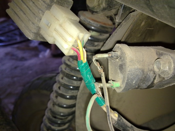

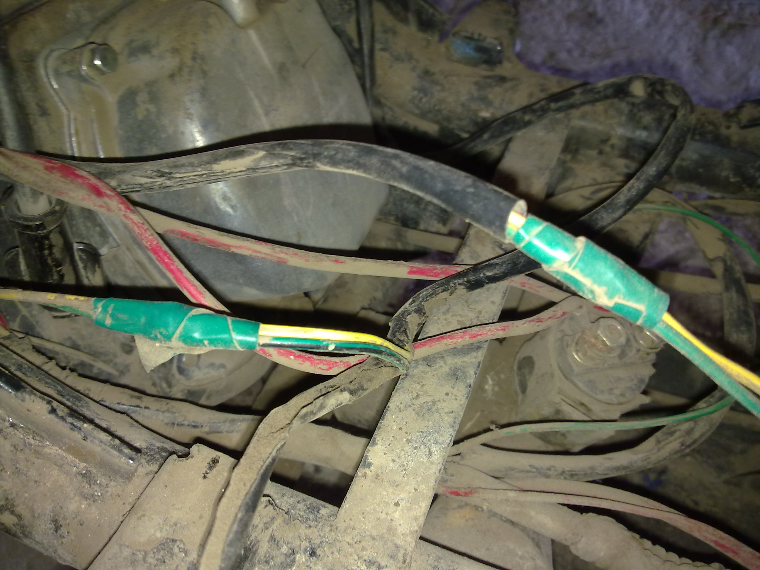

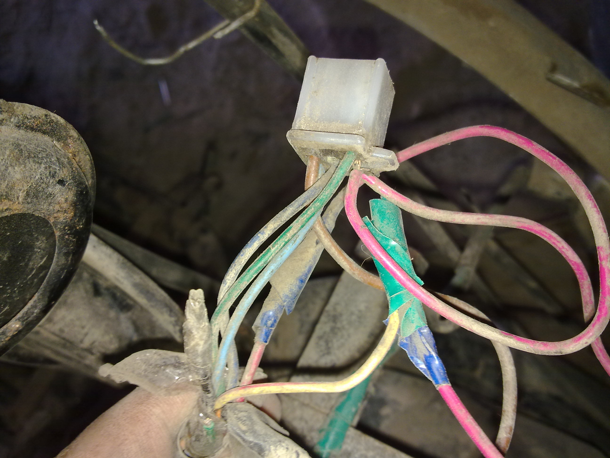

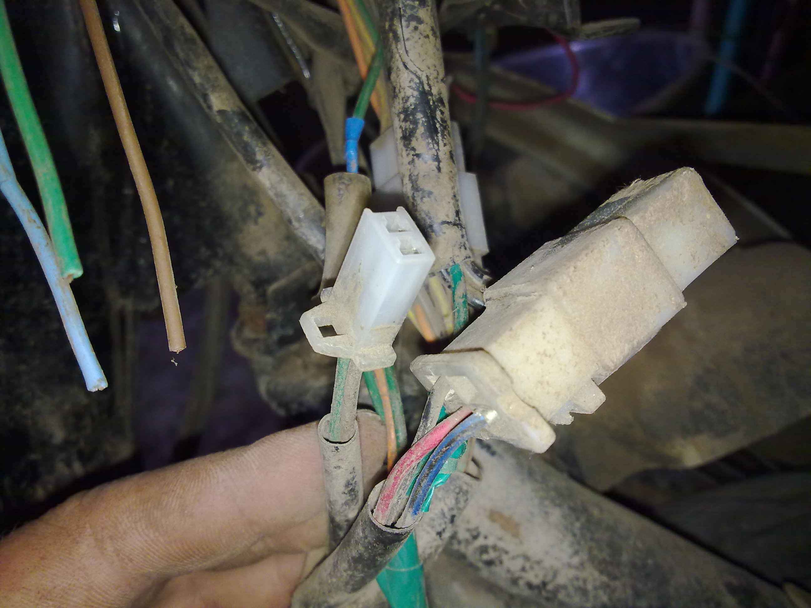

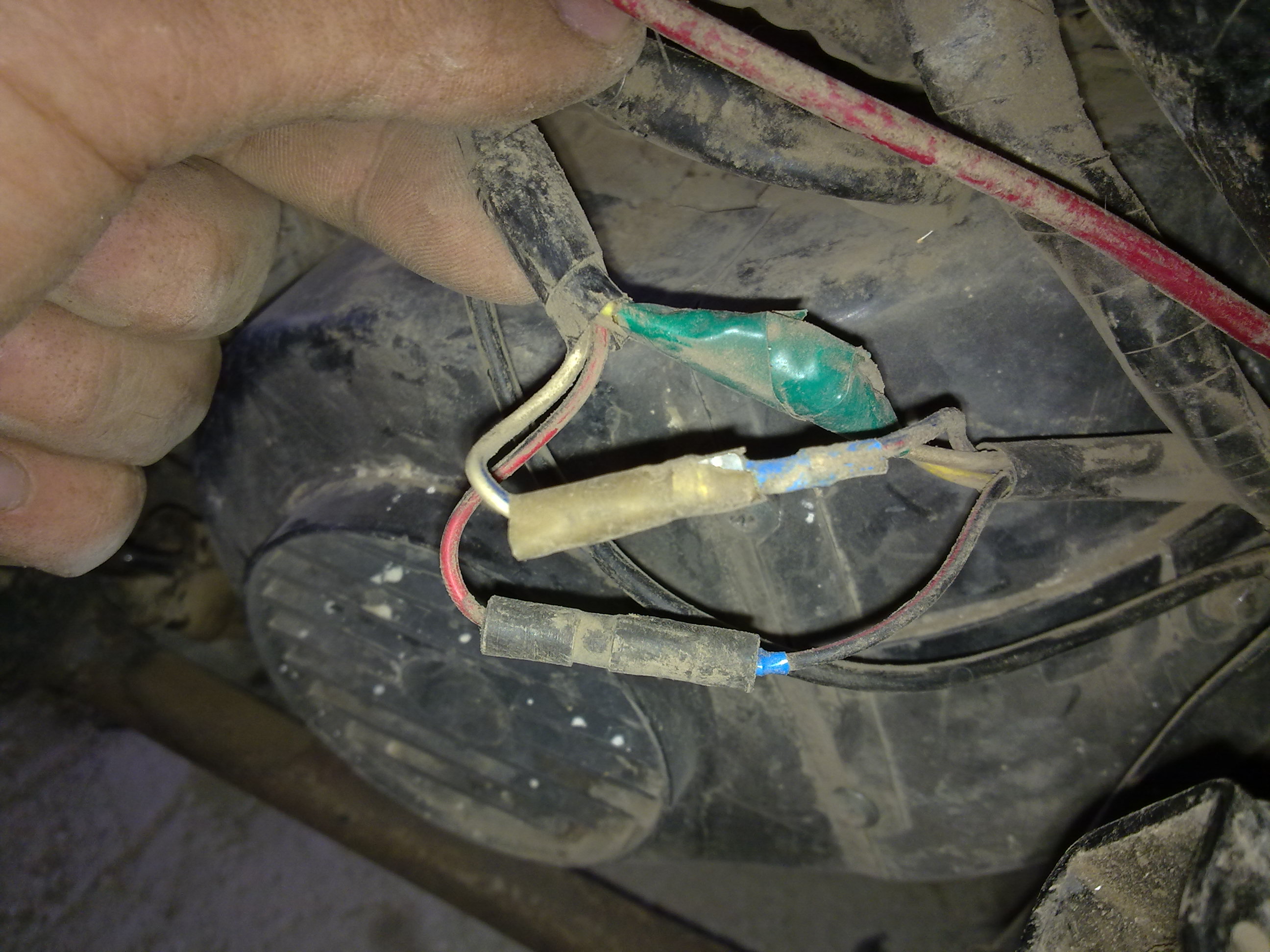

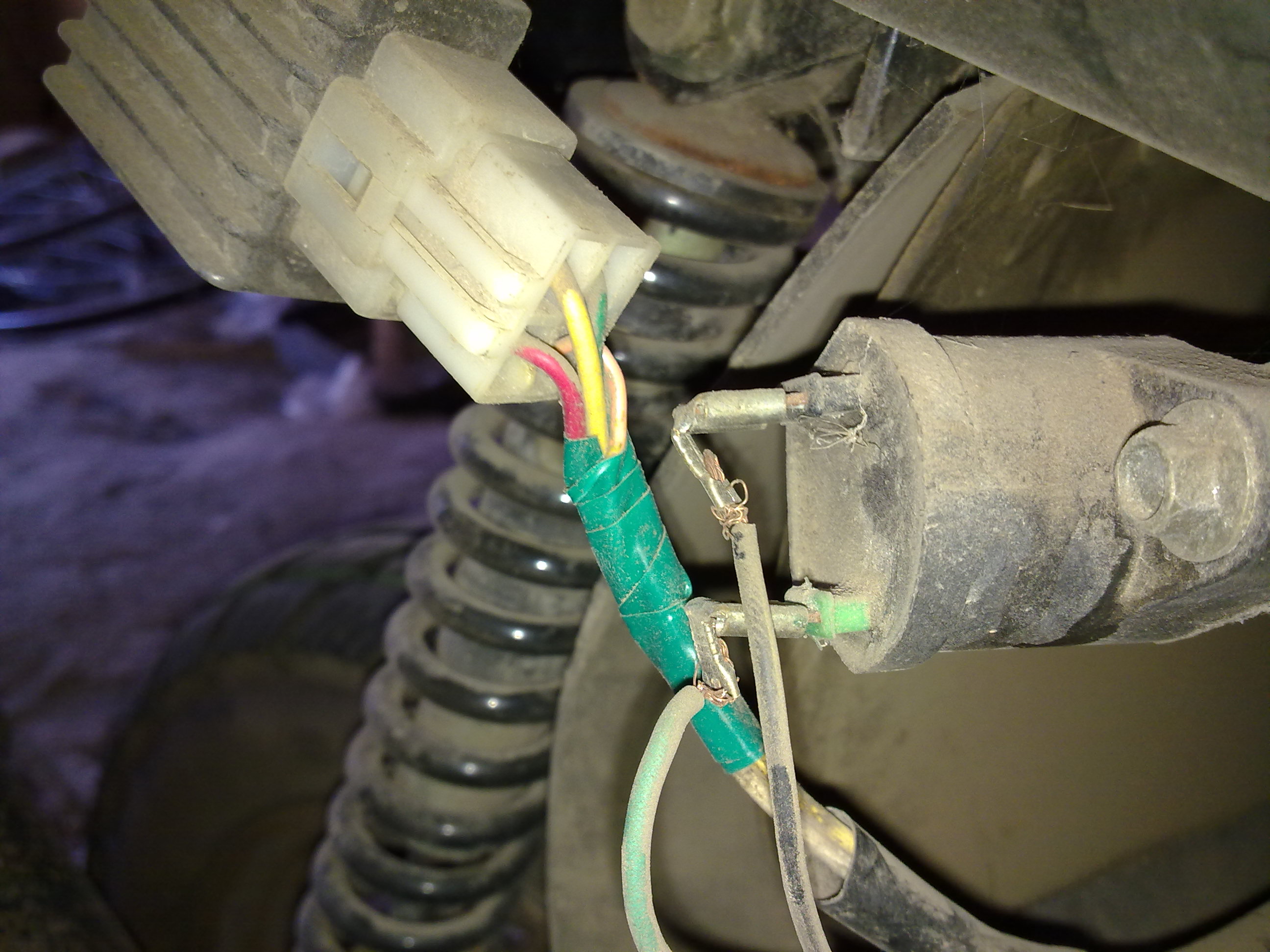

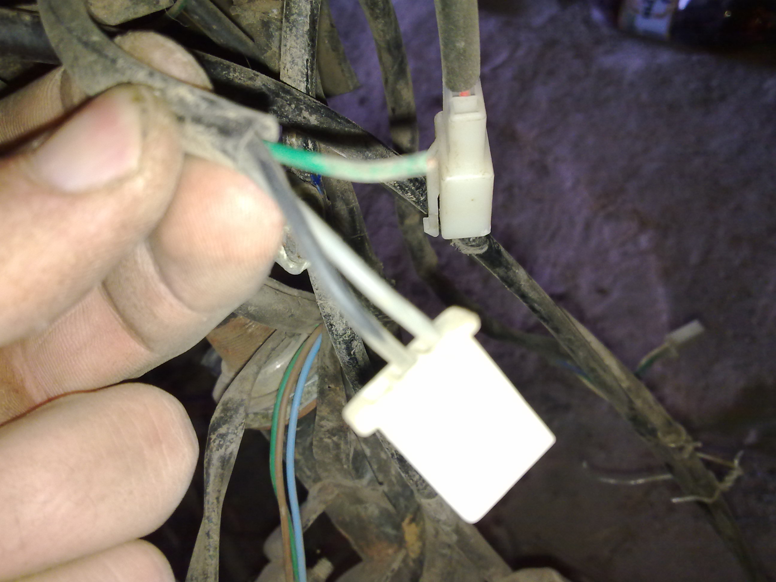

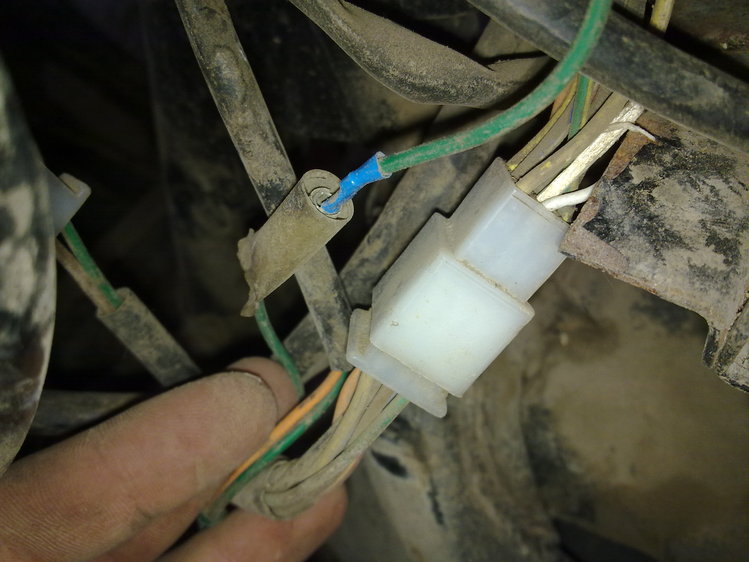

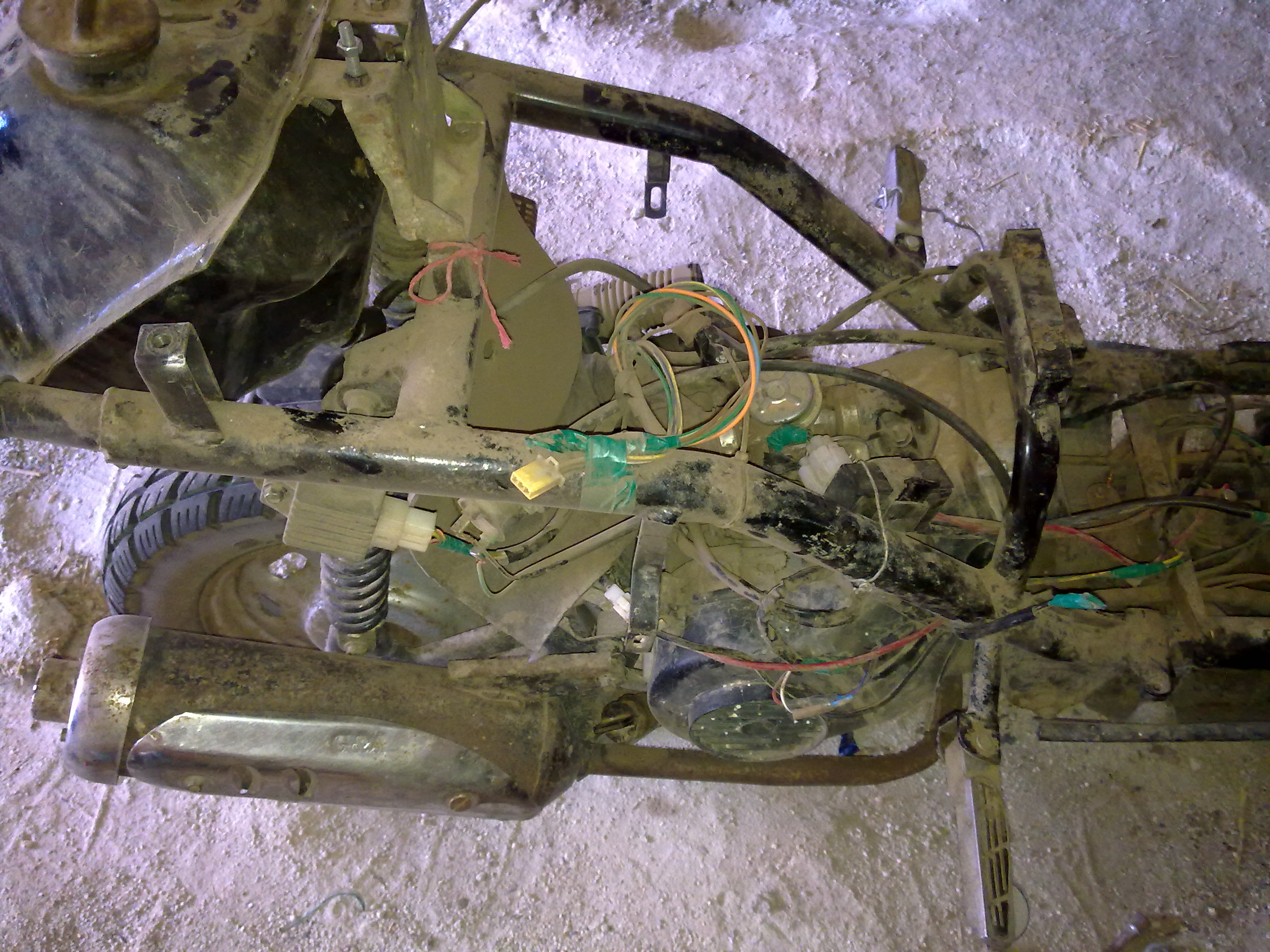

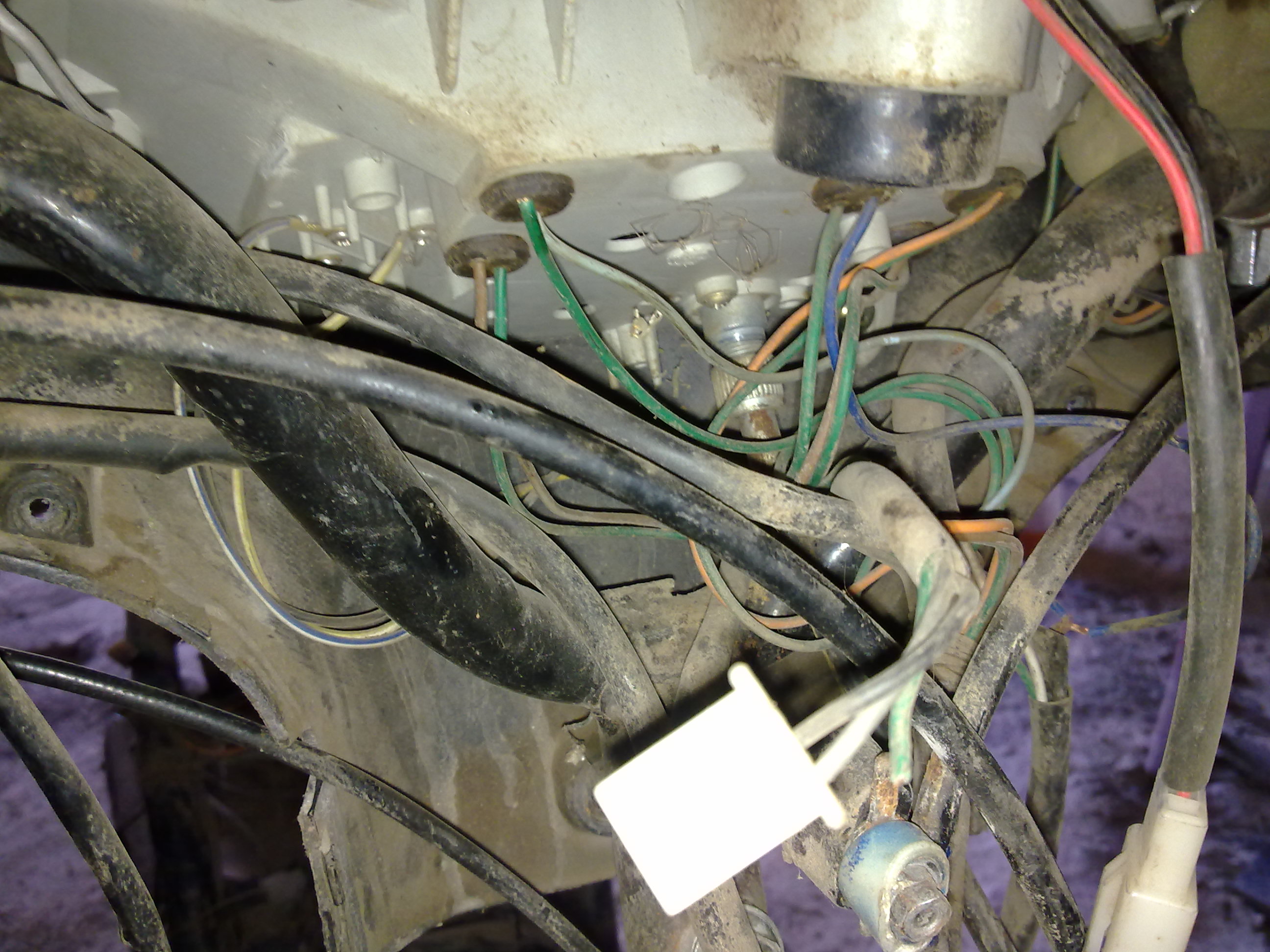

короче достался мне вот такой экземплярчик A&G Rexus, суть дела такова там всё печально с проводкой, когда при заведенном двигателе включаю свет, или повороты двигатель просто глохнет. скутер я брал в таком вот состоянии, много проводов напутано, я толком не пойму что к чему подключать. помогите разобраться что к чему! p.s сорри за пыль, я живу в селе так что пыль у нас обыденное дело!

СообщениеДобавлено: 15 сен 2015, 12:18
-помыть слабо!!!?
-раз коротит при включении света -смотри задний фонарь габарита и цоколь фары... отних по проводам...
-помыть слабо!!!?
Не слабо а безсмысленно... 2 раза съездить в соседний поселок и он такой же. Задние габариты со стопом отключены. Забыл добавить он глохнет даже тогда когда я включаю подсветку приборной панели. И заводиться даже с отсоедененным замком зажигания...
-с таким отношением техника работать не будет... а самому в грязи возиться хочется?
-и я про это же... смотри провода на габариты на задний фонарь...
зсмотри передние габариты и провода к ним...
-так и должно быть. почти все так заводятся за исключением некоторых -например хонда 34 со стабилитроном...
заводится но заглушить нельзя... только глушак затыкать...

Провода к габаритам и фаре целы, есть одна догадка короче кажется перепутаны местами кабеля от реле стартера, и от электроклапана на карбюраторе. Проверить сейчас не могу, так как храповик слизан, а аккумулятор только завтра куплю. Из-за перепутаных кабелей может такое быть?
СообщениеДобавлено: 15 сен 2015, 18:21
-отсоедини габариты и фару -проверь... отсоедини выключатель света -проверь... отсоедини панель приборную -проверь... проверяй, ищи методом исключения...
-нет... на электроклапан приходит переменка с генератора сразу после пуска двигателя... на реле стартера постоянка через кнопку пуск и концевик любого из тормозов... смотри схемы в шапке...

всё сделал) всё работает и не коротит)
СообщениеДобавлено: 12 окт 2015, 04:09

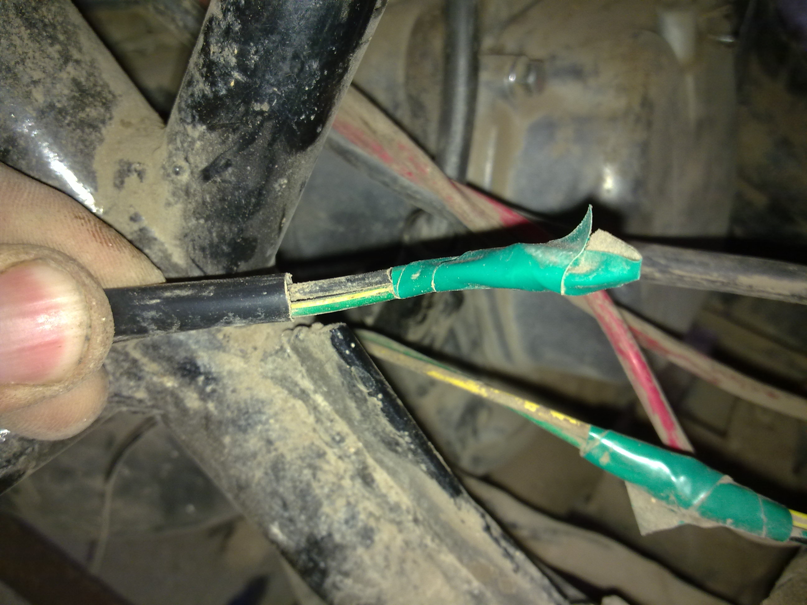

-что и где именно коротило?
СообщениеДобавлено: 12 окт 2015, 23:58
Зарегистрирован: 14 сен 2015, 16:48
Транспорт: A&G Rexus
этот провод коротил, предыдущий хозяин там сколько напутал я еле разобрался)))
